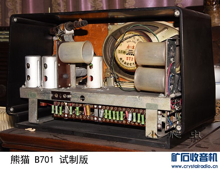

    1963年,工厂设计出2款机型供征求意见:

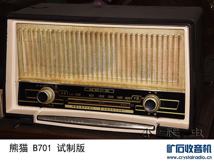

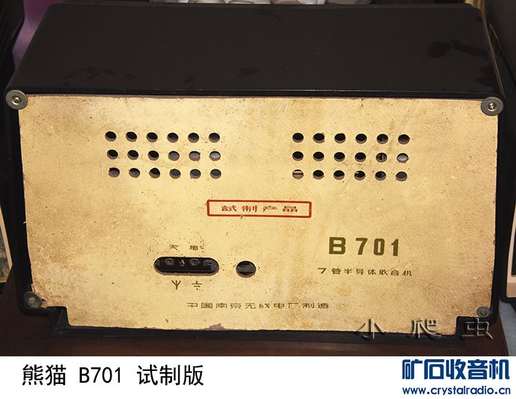

    第一款“试制产品”
    机芯无年号,刻度板与后盖板均注明【试制产品】,刻度板上没有“XIONG MAO”阴字,后排元件为瓷管电容(非CZG(高功率纸介)型红柱电容或CZ4(密封纸介)型普通电容),空气双联造型独特,采用南京5T2搪瓷5X7喇叭
    该款遗存极少

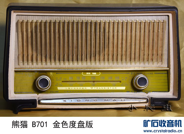

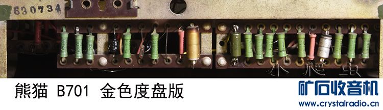

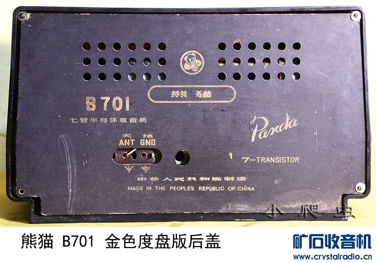

    第二款“金色度盘版”
    机芯印有年号,刻度板底色是黄基色,字为淡白微透光,几处主要位置印金;后盖与【试制产品】的设计不同;后排元件为瓷管电容(非CZG(高功率纸介)型红柱电容或CZ4(密封纸介)型普通电容);刻度板印有“熊猫”;背板印有厂家机型字样;机芯、双联和喇叭与【试制产品】的相同。
    该款遗存也很少

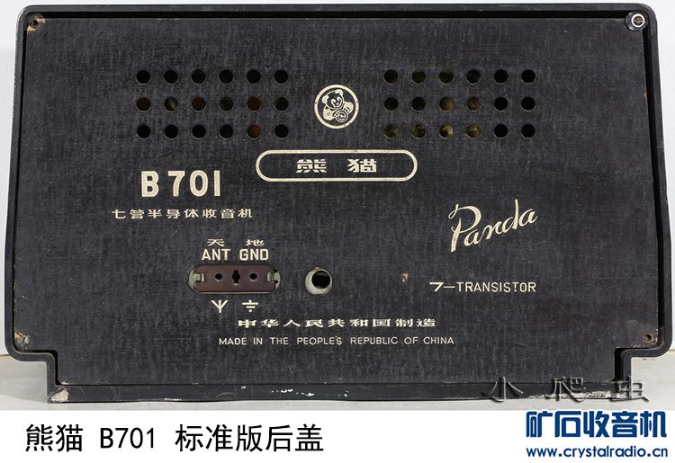

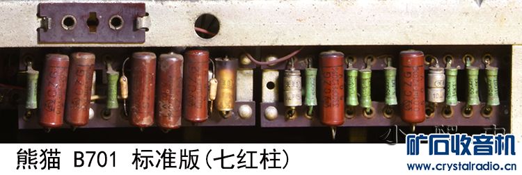

    定型产品是在前面二款试制品基础上形成;机壳一样;后盖沿用【金色版】的;刻度板采用【金色版】的构图和【试制版】的配色;旋钮重新设计;机芯不印年号;空气双联为普通型,多采用南京5T2镀锌5X7喇叭;

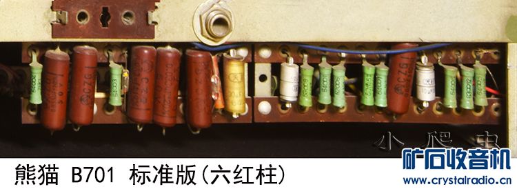

    元件选用和排版有二种不同方式,大约以1964年中为分,之前使用早期版(早期版机芯就是为试制机制作剩余的机芯),其后为标准版。
    版本识别看后排元件排列,后排元件中具有6-7个CZG(高功率纸介)型红柱电容的均为定型版本,否则为早期版。少数后期机型将CZG红柱电容换成白色CZ4(密封纸介)电容。

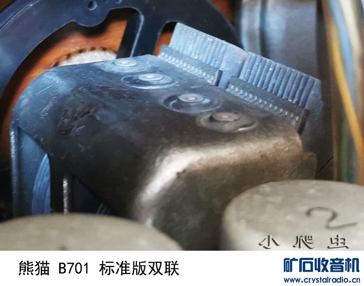

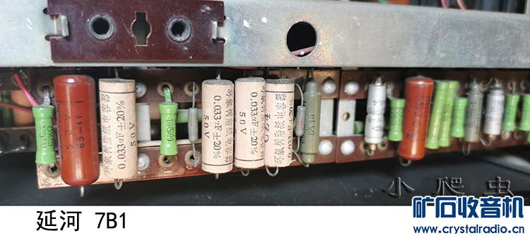

    1966年南京无线电厂援助老区延安无线电厂,无偿转让技术,以熊猫B302为蓝本设计出延河3B1和以熊猫B701为蓝本设计出延河7B1。为适应市场,采用了许多低成本元器件。

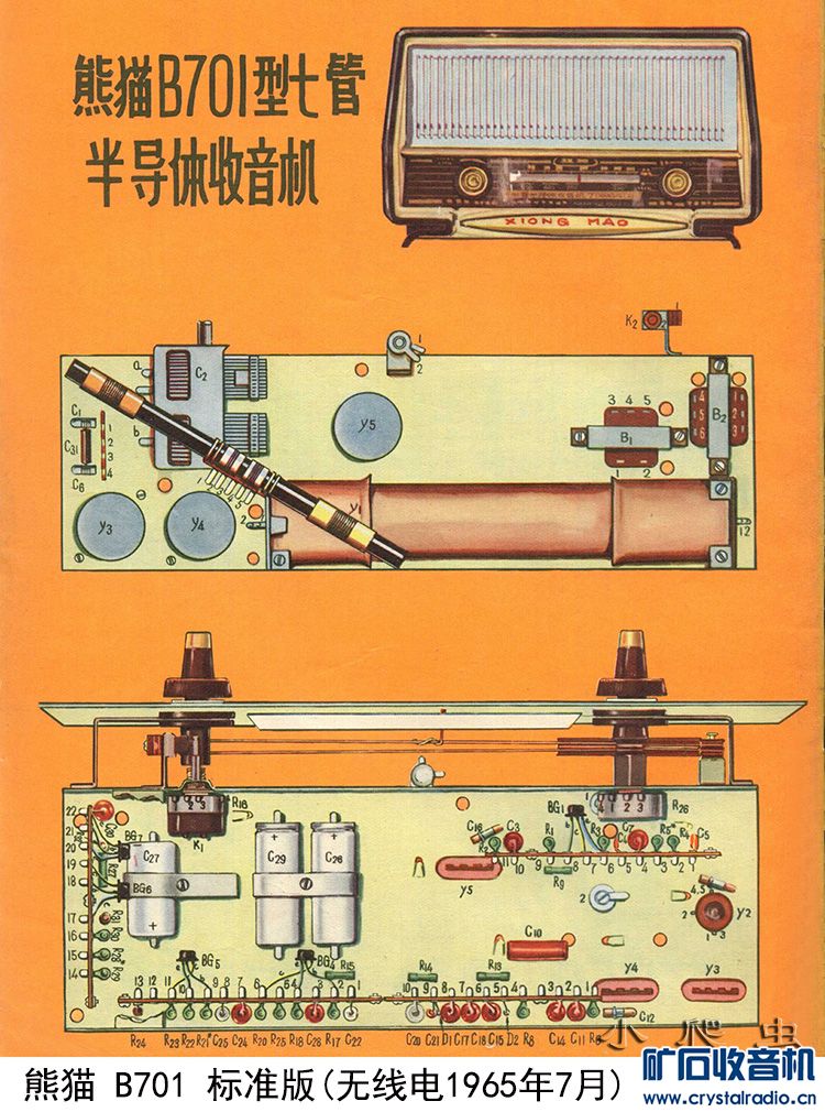

    1965年7月无线电杂志刊登熊猫B701标准版的完整技术资料。
