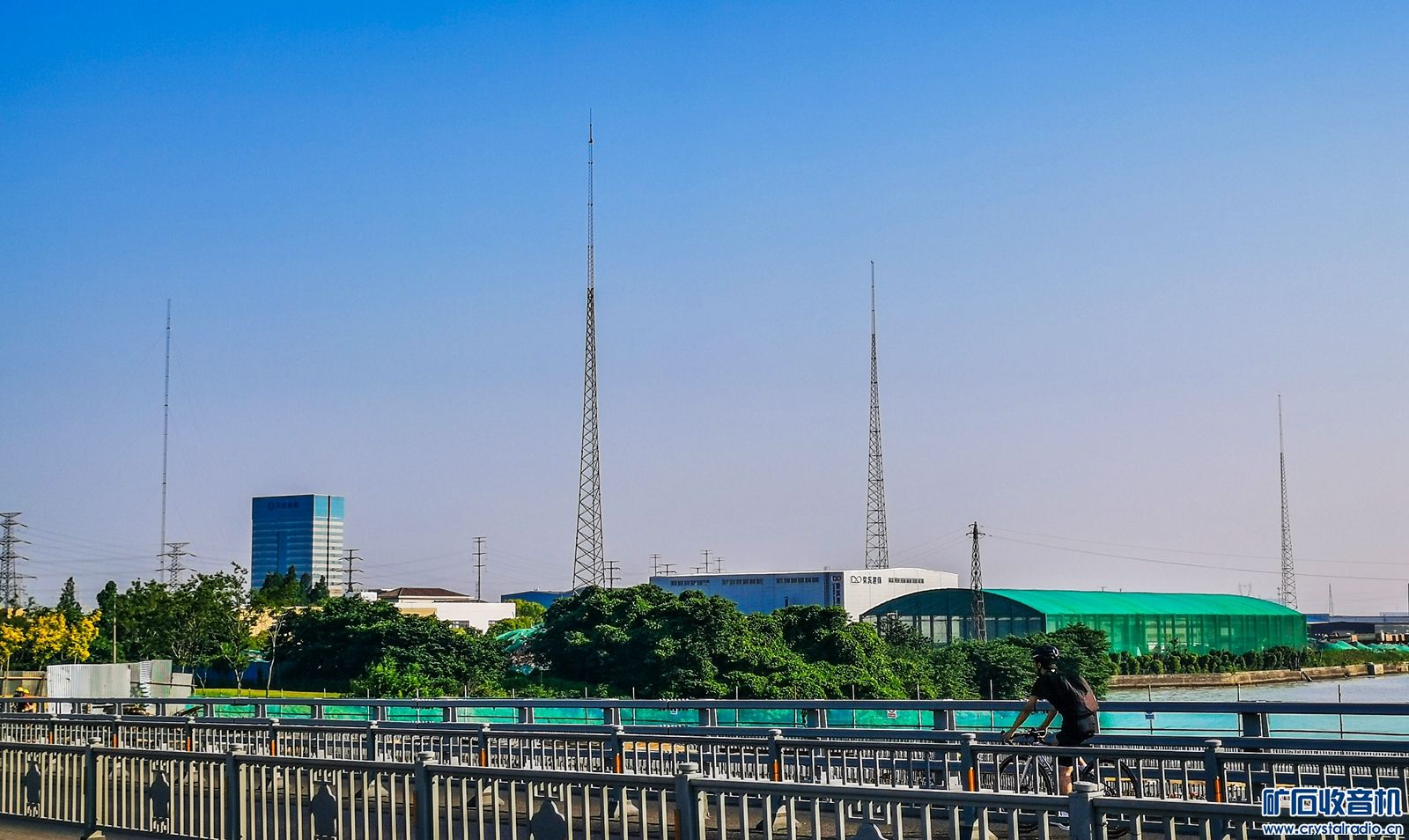

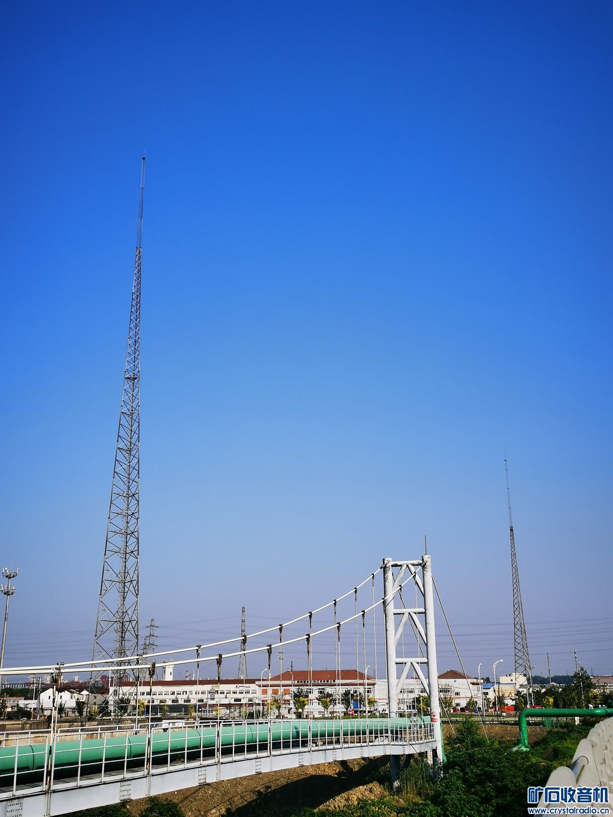

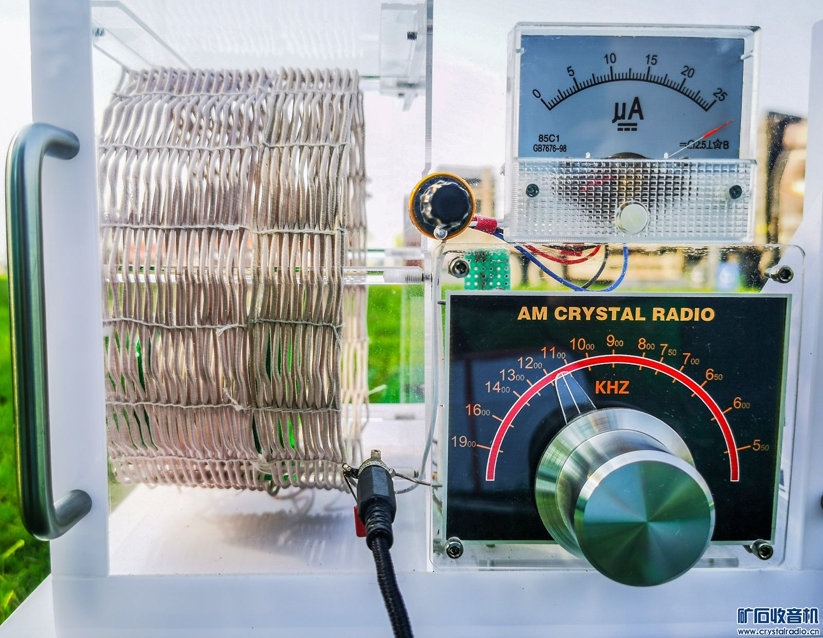

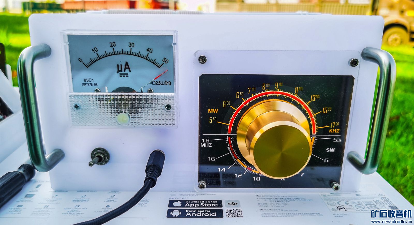

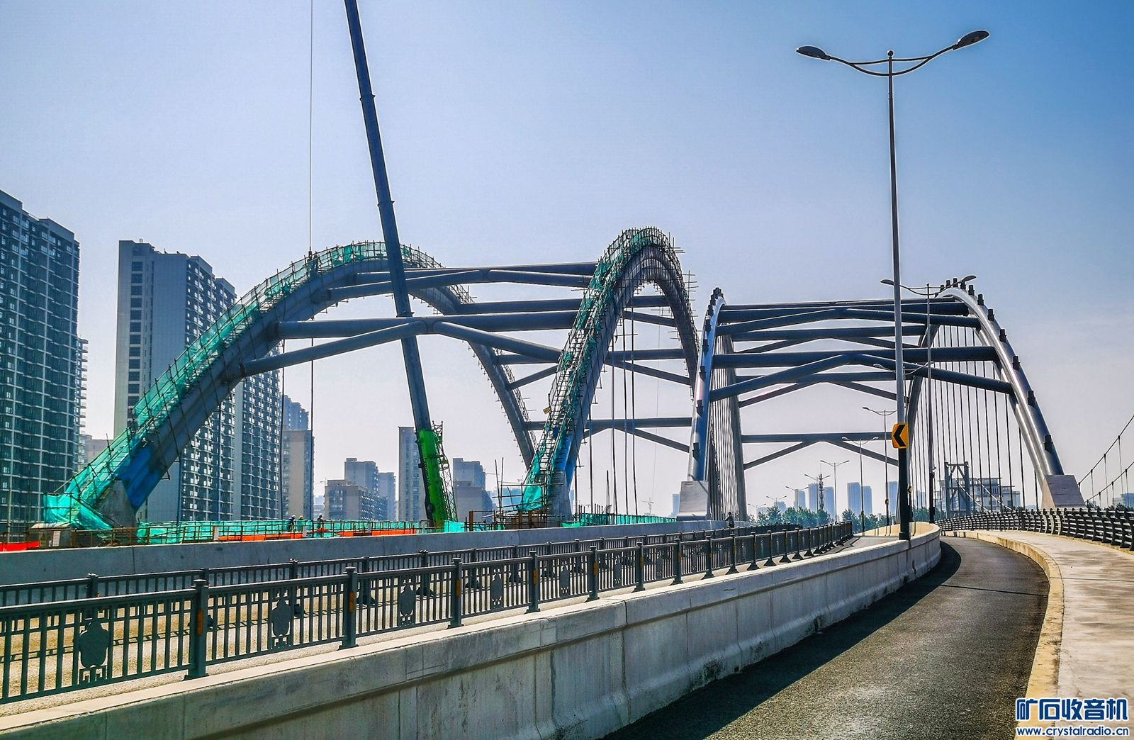

带着大环线圈,磁棒加磁环双调谐,磁环双调谐3台矿机,到无锡中波发射台发射天线下试听矿机。无锡中波发射台位于黄石大桥东侧,发射天线一共6根,大桥南侧2根,北侧4根。
大环线圈矿机和磁棒加磁环双调谐矿机不用天地线,5个电台全部爆表,磁环双调谐矿机接50厘米天线,所有台爆表。

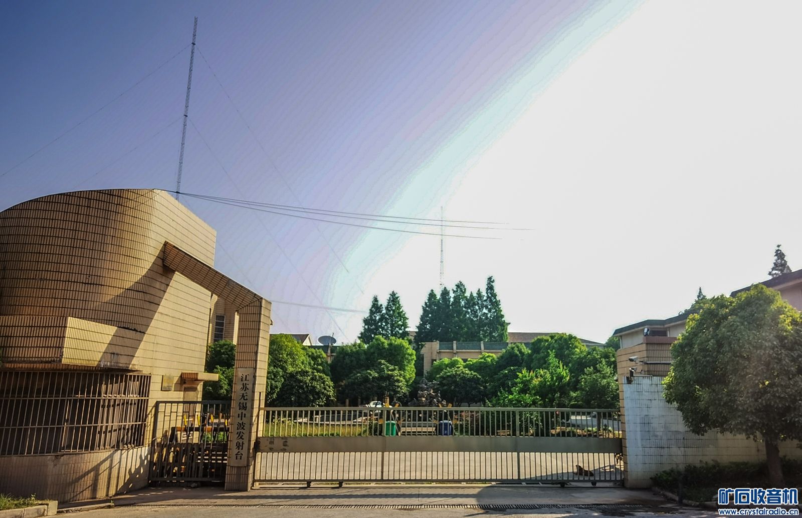

 楼主| 发表于 2023-6-21 20:27:27 | 显示全部楼层
与发射台门卫交谈,发射设备安放在发射塔旁边的小房子里(见图7)。无锡最多时候有8个中波台,发射天线只有6根。请教懂发射原理的老师,一根天线能发射几套频率吗?

发表于 2023-6-22 11:24:28 | 显示全部楼层
从图片上看,带斜拉锁的铁塔应该是中波发射天线。其他的应该不是。

发表于 2023-6-22 14:06:11 | 显示全部楼层
每台矿石收音机做的都非常漂亮,养眼!每个台都报表了,电流估计已超过500uA,甚至已达到了mA级别!最好能接个mA级别的电流表测试一下电流有多大。距离电台这么近,每种类型矿机的选择性不知道如何?

 楼主| 发表于 2023-6-22 16:26:07 | 显示全部楼层
6根天线中只有一根是带斜拉锁的铁塔,其余都是直立铁塔。这里是中波发射台,没有短波台。
