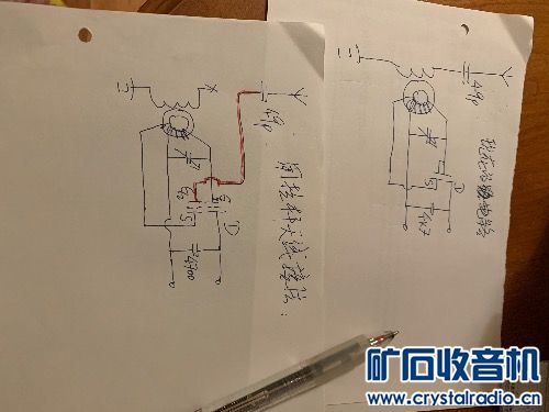

是啊,发射功率/距离都是重要的接收前提。以前做的中波机没有收到过中波信号。请各位老师指教
 楼主| 发表于 2024-6-25 19:53:09 | 显示全部楼层
简单看了一下你画的线路图,你先这样试:使用8米以上长的室外天线,然后接上地线,看看能不能收到电台。如果这一步能收到电台,说明线路是好的。可以继续玩长拉杆天线。长拉杆天线的接入点也很重要,应该是串联一个电容,直接接到场效应管的G 2端。祝玩机快乐。
发表于 2024-6-25 20:58:31 来自手机 | 显示全部楼层
谢谢老虎哥的详细指导。等天气合适了我就再尝试。我如图理解是是否正确?
 楼主| 发表于 2024-6-26 17:00:04 | 显示全部楼层
线路图有误,G1 G 2是连在一起,连接调谐回路,然后接拉杆天线。

谢谢老虎哥特地提醒。试了,用拉杆天线在家里靠窗户处能是的微弱信号,不能肯定是中波广播。
 楼主| 发表于 2024-6-29 12:47:09 | 显示全部楼层
用外接天线能收到信号吗?
