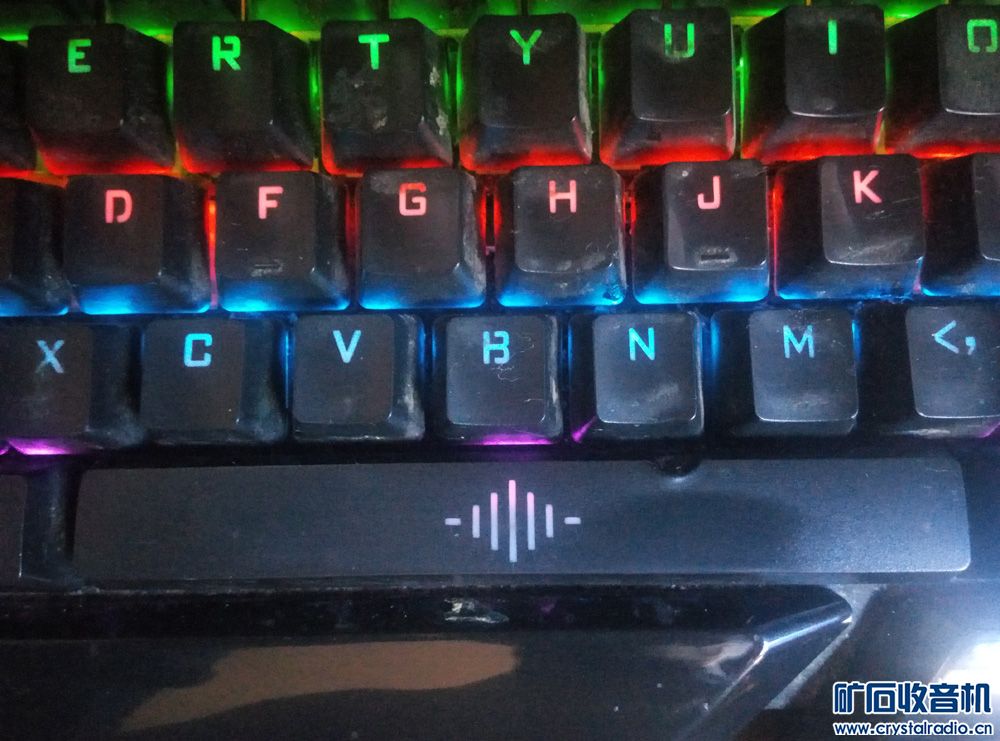

机械键盘空格键很长,比较重,所以经常会出现按下去弹不起来的情况。

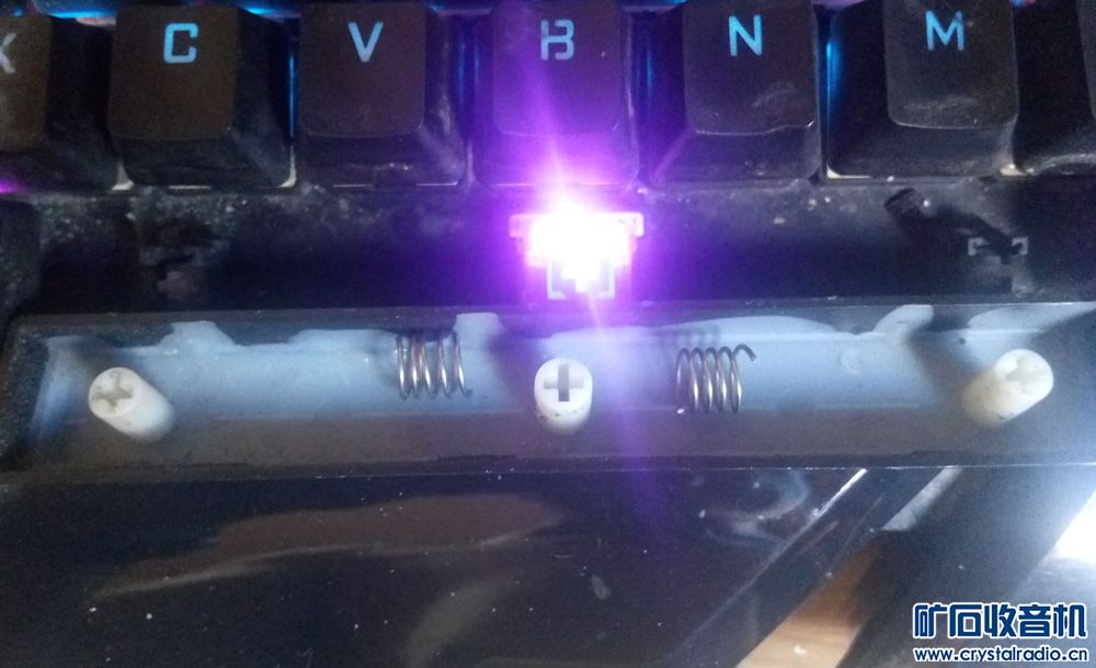

找了一节弹簧,剪成两节合适长度,加在空格键的两边,能很轻松地弹起来。
发表于 2023-6-21 17:38:15 | 显示全部楼层
加两个小磁铁互斥是不是手感更好
发表于 2023-6-22 09:27:02 | 显示全部楼层
  机械键盘的按键容易失灵,配的备用按键用完之后很麻烦的。
发表于 2023-6-22 15:52:04 | 显示全部楼层
换个轴吧,老化了
发表于 2023-6-23 15:02:23 来自手机 | 显示全部楼层
老式键盘空格键下的弹簧一长条好,就没有弹不起的现象。
