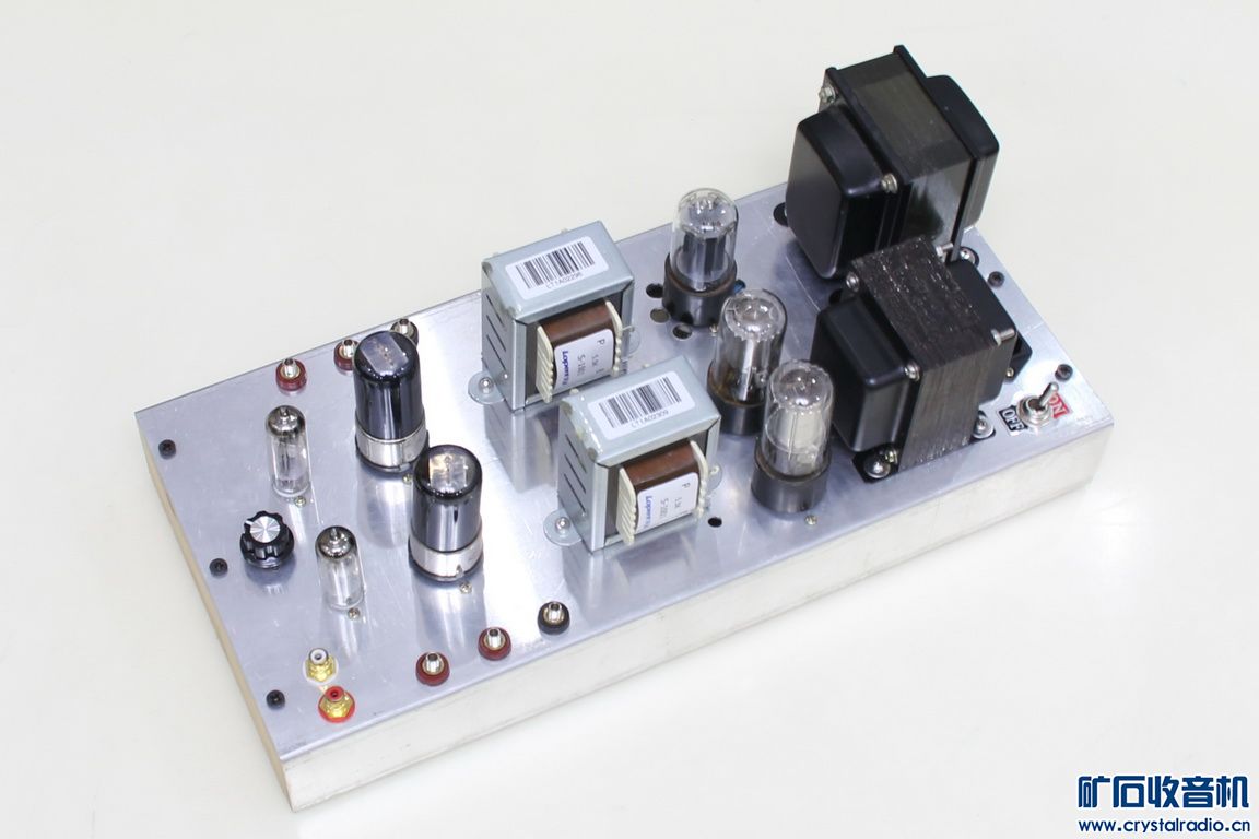

车棚里用的,原来车棚里用6P3P,感觉力度太大,就用最便宜的管子,最一般的材料做个听蔡琴的东东吧!
这种造型的我第一次尝试,原因有两个,一为噪声低,二为变压器安装方式已定,没法改。

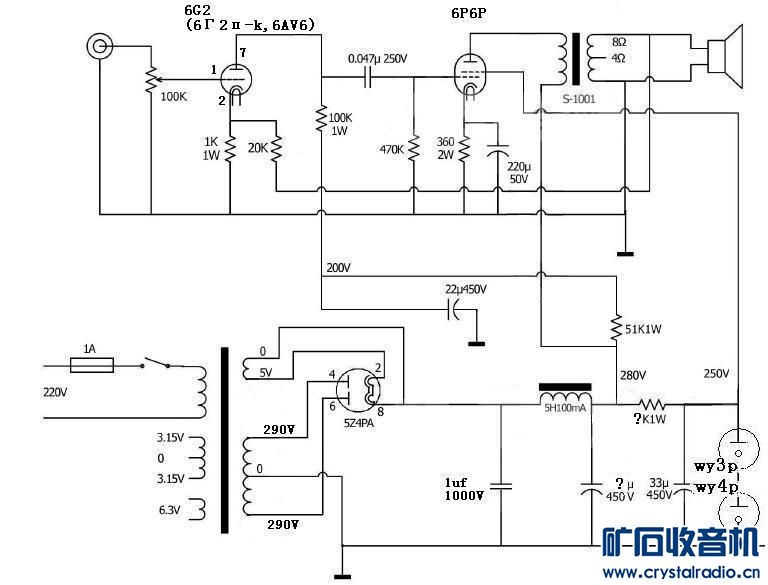

电路借用乐潘的,搭个积木而已。

    400mm×187mm×53mm

    输出变压器是乐潘的,所以功率输出借用了乐潘的电路,毕竟是他们的产品,对生产的东西应该比较了解。
电源变压器不是乐潘的。

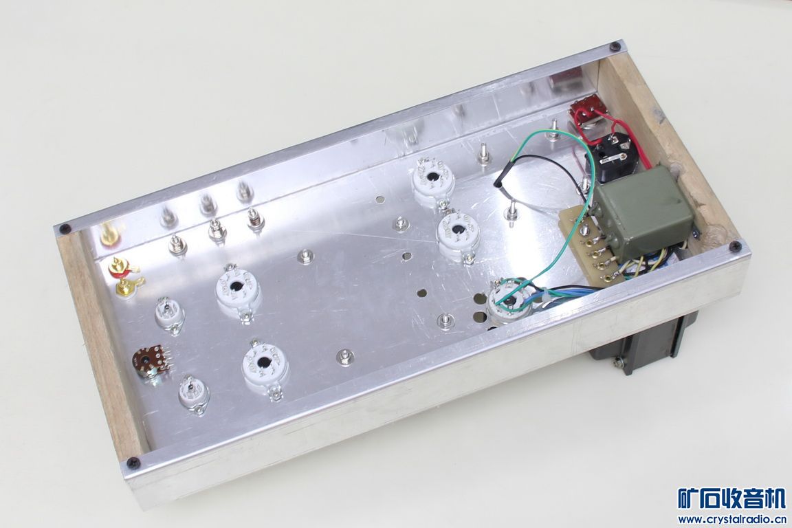

底板是铝板做的吗?

底板是自己做的吗?请教一下CLC滤波效果和CRC有什么区别吗?我还没有用电CLC的

不错,看着很时尚,加稳压后效果如何?前后面板不好说了,自己找感觉

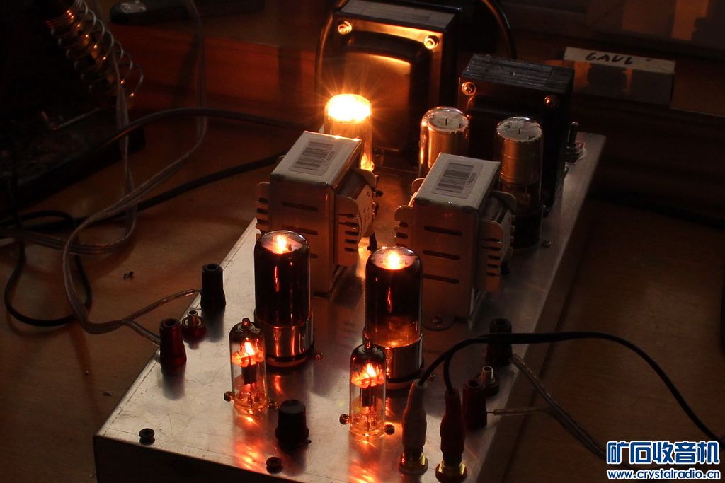

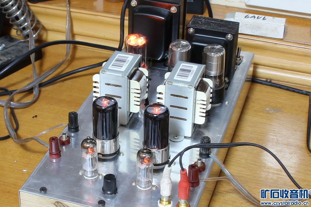

昨天晚上把电路整了整,今天一边听蔡琴,一边拍pp!
还没完全调整好,没用稳压。
