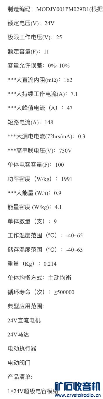

发表于 2023-6-21 10:21:22 来自手机 | 显示全部楼层
一个2.7v,2.7*9,100*9,100/9,关系就是这样子^_^
相关资料如下: 0A8486FF-5063-4E35-A313-E5C5BB43303B.jpeg
发表于 2023-6-21 10:29:54 | 显示全部楼层
9个电容应该是串联的吧。
额定电压:2.7×9=24.3V
额定容量:100÷9=11.1F
 楼主| 发表于 2023-6-21 10:41:57 | 显示全部楼层
LinXK 发表于 2023-6-21 10:29
9个电容应该是串联的吧。
额定电压:2.7×9=24.3V
额定容量:100÷9=11.1F
哦,应该是你说的这个样子吧!看来没啥用场,不知能否将法拉电解改成並连后当作小点焊机用?
