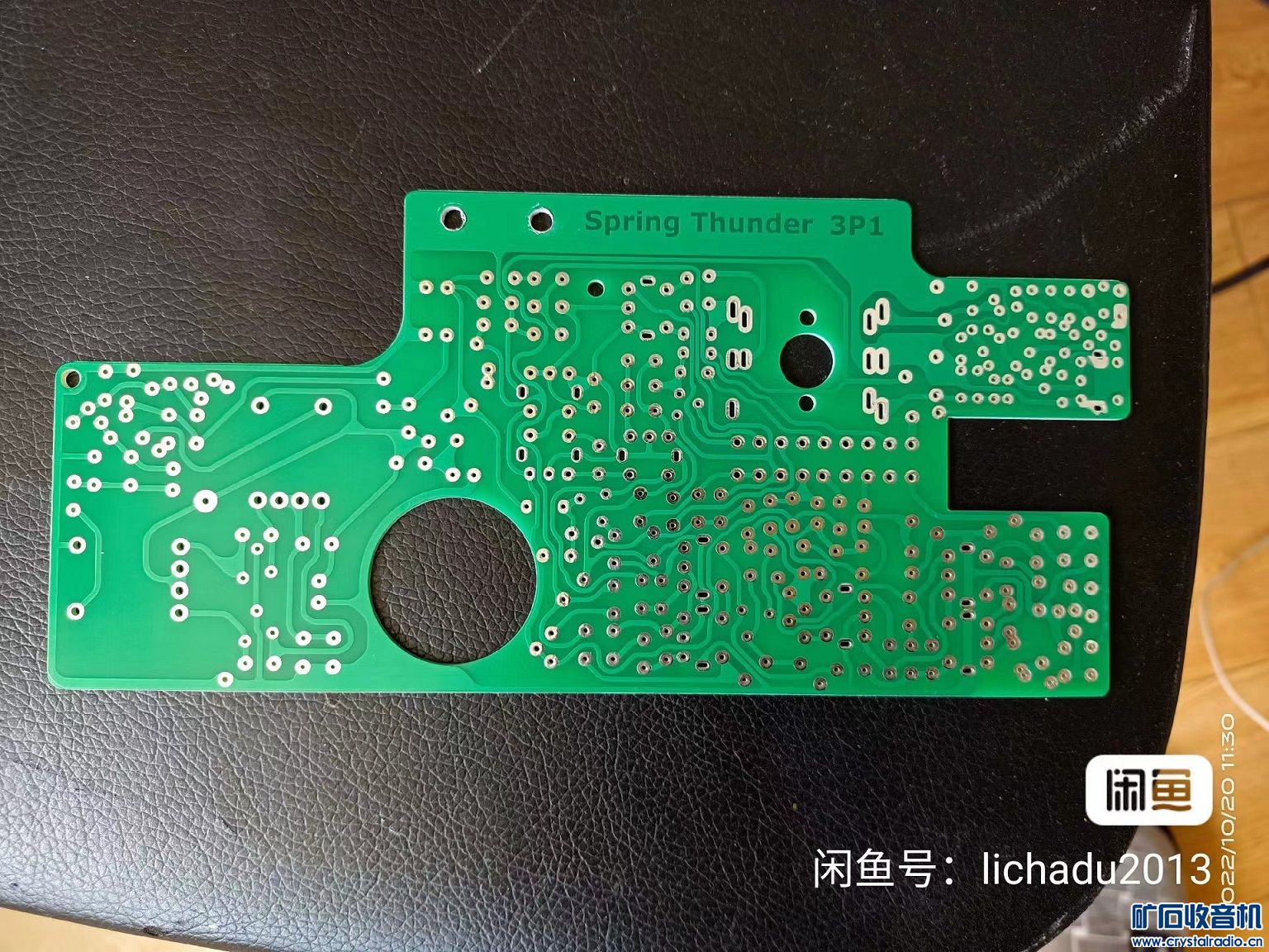

春雷3P1机是和3P2机是上无三厂开发的外形相似,前者是调频,中波,后者是中波,短波1,短波2,都是高档的便携式收音机,现在3P1老机被炒到千元,如果你有3P2机子,保存完好的话,可以自己DIY成3P1,电路板外形尺寸一模一样。   3p1 铜泊面.pdf (108.67 KB, 下载次数: 266)

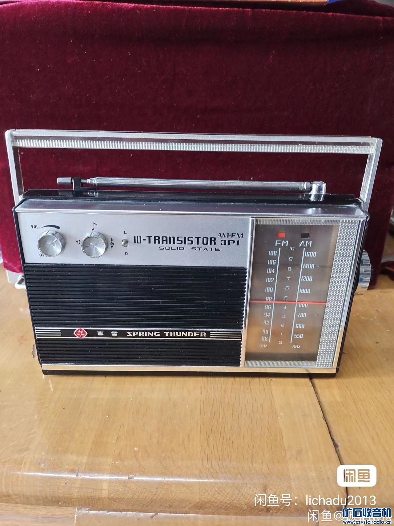

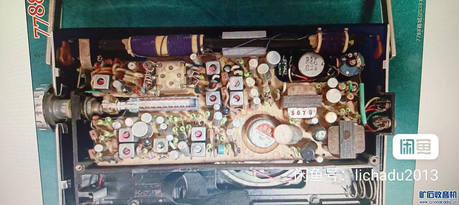

 楼主| 发表于 2023-6-21 02:23:20 | 显示全部楼层

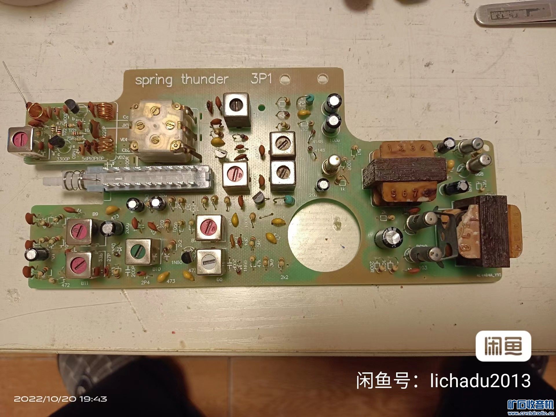

发表于 2023-6-21 10:24:01 | 显示全部楼层
感谢楼主分享劳动成果!那台3P2机里面装的是楼主制作的3P1机芯吗?能否分享一下制作经验?谢谢!
 楼主| 发表于 2023-6-21 10:49:54 | 显示全部楼层
你好!xinjun5557大佬,3P1我制作的板子就可以直接放进3P2机壳内,刻度盘需要让标牌厂做一个AM,FM的,拉线盘用3P2原机的,原来波段开关是在机子上方通过杠杆来拨动,3P1的波段开关是推式,就是通过3P2的微调钮拉出推进,原3P1机,调频头2管高频头,是独立的一个小板,放在机内那个角上,我设计的板子是做到主板一体了,做了点改进。某鱼有收听视频,有兴趣可以看看。

电路板图片,可以看看清晰度还可以的,
 楼主| 发表于 2023-6-21 11:02:07 | 显示全部楼层
wjb3117@163.com 发表于 2023-6-21 09:24
只能看看,我不会热转印呀
3P1电路板图片,设计图转换的图片,供参考,

 楼主| 发表于 2023-12-26 21:52:48 | 显示全部楼层
3P1的调频头是两管的,制作麻烦用LA7358制作,放在角上地方够用,很好的。性能上比两个的要好多了,调试也容易。
