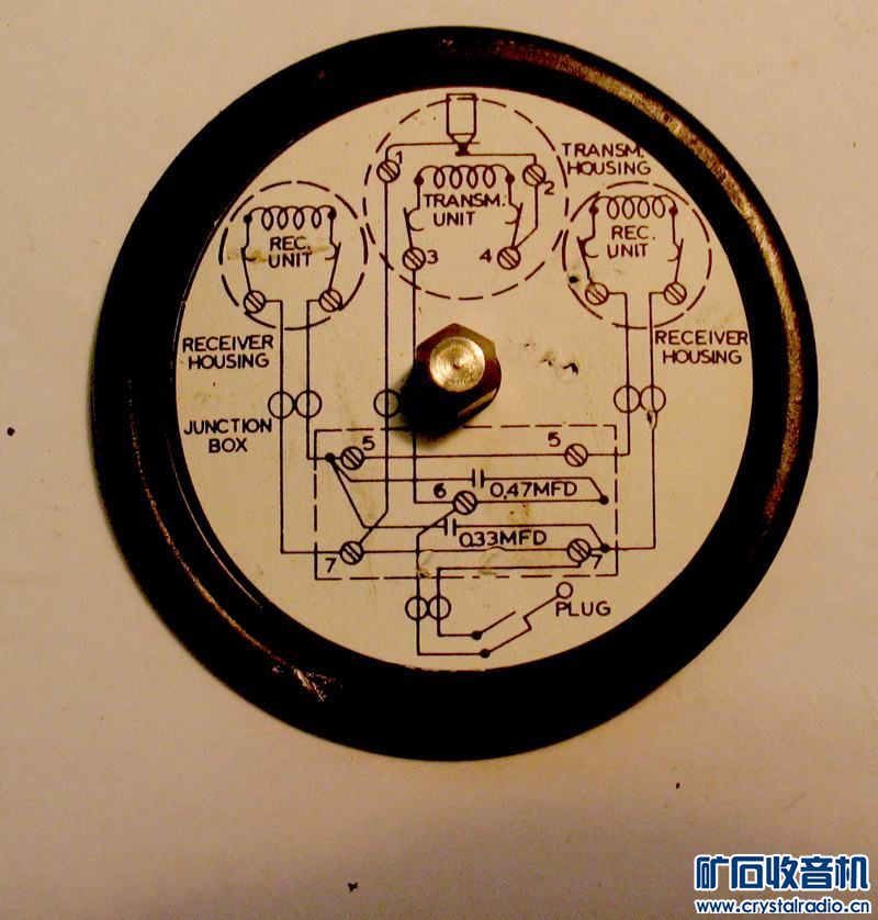

gxg0000 发表于 2023-6-21 08:52
拆下来是这样的,左右耳机是并联的,同时耳机并联330uF电容,输出串联470uF电容隔离,话筒舌簧是不隔离 ...
权威解释!

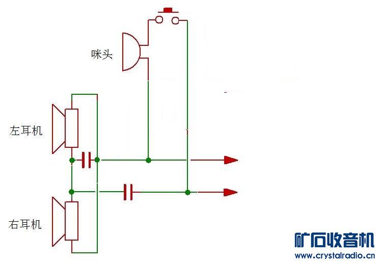

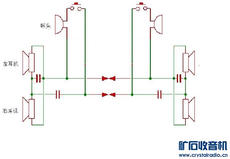

发表于 2023-6-21 17:54:34 | 显示全部楼层
uuu6 发表于 2023-6-20 22:36
红圈里面的应该是个匹配装置吧?有没有这个匹配装置的电路图?
我存的图,后面两个图是本坛出现过的,坛友画的,原帖忘记了。
发表于 2023-6-21 18:21:03 | 显示全部楼层
0.47mfd等于0.47μF。
发表于 2023-6-21 20:04:38 | 显示全部楼层
电路画的完全正确
