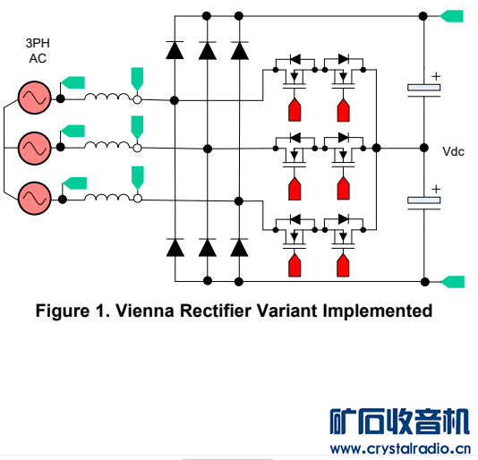

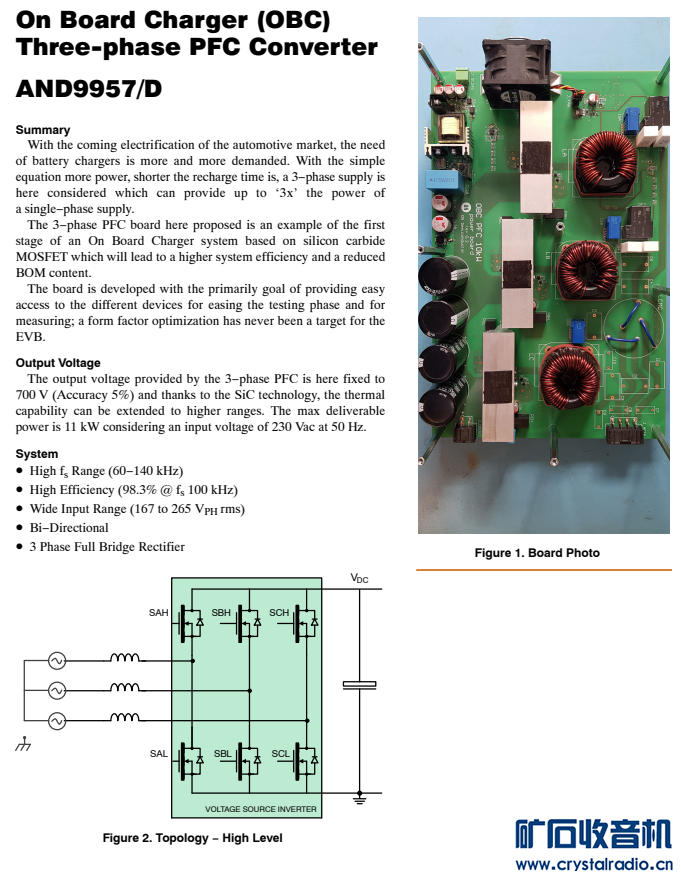

常见的维也纳PFC结构都会有升压二极管,但刚才看一篇安森美器件的介绍,电路结构上却没有,仅靠体二极管续流?
有点搞不懂,谁知道里面的道道

发表于 2023-6-20 12:43:28 | 显示全部楼层
这是同步整流电路,芯片控制每个场馆导通获得电源输出极性
 楼主| 发表于 2023-6-20 12:58:10 | 显示全部楼层
还真是。不知道哪种的PFC效率更高呢
发表于 2023-6-20 16:30:17 | 显示全部楼层
前面3组6个整流二极管就是,这种方案要他们设计的芯片才能驱动。
要检测流入电感正弦波相位,控制开关管实现正负升压。
