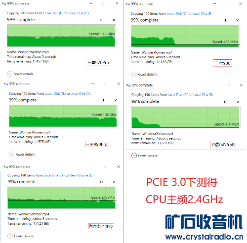

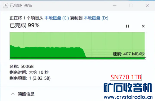

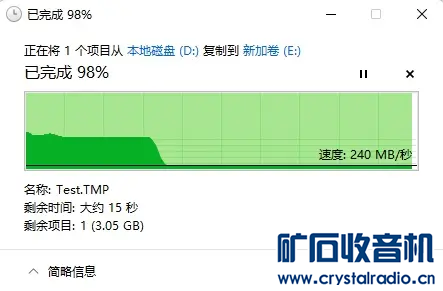

买了几块盘,加了散热片,测试了一下盘半满后写入大文件的速度,最后一个图没有标注出来型号的是致钛5000。
Win10企业版系统,CPU主频锁2.4GHz,全运行在PCIE3.0x4模式下,内存DDR3200 16GBx2
 楼主| 发表于 2023-6-18 20:39:52 来自手机 | 显示全部楼层
三星970Pro是MLC的盘,其余都TLC的货

990Pro,SLC缓存的读写速度7GB/s的水平,没啥性价比,好在温度低,加个薄散热片放笔记本上不错。毫无疑问,在三星生产的消费级SSD里,990Pro用了最好的颗粒,1TB容量的盘,SLC缓存大约120GB,缓外读写性能并不出众。性价比低于980Pro,不建议购买。
980Pro,老产品了,没有DRAM,缓内不是特别出色,在TLC盘里出缓写入速度几乎无敌,比990Pro还快。在高端PCIE4.0的SSD里,可谓是一款性价比爆棚的产品。
970EVO,PCIE3.0的盘,非常热。缓外800MB/s以上。
980,PCIE3.0的盘,老产品了,温度比较低,装笔记本上不错,缓外400MB/s水准,SLC缓存160GB左右。毫无疑问在三星生产的消费级SSD里,这货用的颗粒最差,性价比一般。

P44Pro,PCIE4.0的盘,SLC缓存读写7GB/s的水平,1TB容量的盘SLC缓存200GB的样子。温度很高,温度墙只有70度,需要配合散热片使用。温度高温度墙低,猜测用的颗粒很一般。

SN770, PCIE4.0的盘,没有DRAM,SN570的升级版,1TB的盘SLC缓存大约300GB,出缓后大约400MB/s的水准,最大优点温度低,适合笔记本使用。存在冷数据问题,目前来看性价比一般。

SN550,初期1T版本21开头的固件缓外800MB/s,后来推出23开头的固件盘,缓外只有400MB/s,还存在冷数据问题,为此名声扫地。

5000系,PCIE3.0无DRAM的TLC盘, 1TB盘的SLC缓存80GB的水平,空盘直写平均1.2GB/s,稳定性差,半满后缓外大约250MB/s的写入水平,发热不大,兼容性差,性价比低。
