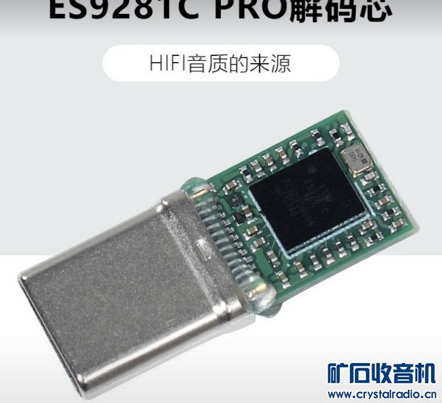

6P3P做耳放,功率忒大了点吧。
发表于 2023-6-17 15:06:27 | 显示全部楼层
耳放500mW功率储备足够,100mW即可
