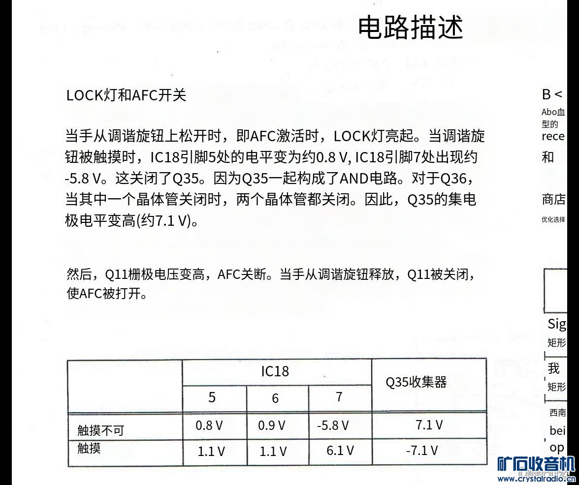

原来的帖子因为改回原版没了。。。关于立体声周期性闪断的问题,在坛友们的帮助下现在确定了是AFC电路引发的故障。目前测试,1、不连接AFC电路时,立体声不会闪断;用手一直触摸调台旋钮(SERVOLOCK灯灭),通过感应开关断开AFC电路,立体声也不会闪断; 2、直接短接开关三极管Q11两极,让AFC一直处于工作状态(SERVOLOCK灯常亮),立体声也不会闪断。
       现在考虑是自动感应开关部分有问题。这个请熟悉电路的坛友帮忙分析一下周期性闪断的原因(同种状态每次闪断时间间隔相同,不同的台或信号强弱不同,闪断时间不同,一般是几秒到十几秒)。
第一图是自动感应开关原理。

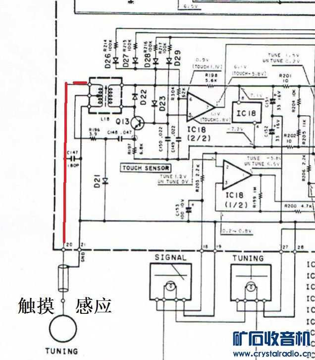

看看那几个三极管啥的,没漏电吧。监控下AFC电压,是不是在不停的抖。
 楼主| 发表于 2023-6-16 13:43:29 | 显示全部楼层
AFC电压是指从高频头那里输出AFC那个点的电压吗?图2上面圈圈那里。

AFC的用途是自动频率控制, 就是FM鉴频后会输出一个直流电压,如果中频恰好是频率10.7的话,这个电压应该为0。如果因为各种原因,譬如本振走偏了,导致频率不是10.7了,那么这个电压就会不是0,从而去控制本振的频率,把本振频率拉回到正确的值上。
当然,也有些少数机型,在10.7的时候是一个固定值,譬如5V,不是10.7的时候在5V上下浮动。相当于把0刻度偏移到了5刻度上。
你把AFC断开,就是不去控制本振频率。你把那个管子短接,就是强制AFC去控制本振频率,不受你手的干扰。这两种情况都没问题,说明AFC本身和本振没啥问题。
那个手靠近旋钮就关闭AFC的原因是,如果AFC开着的话,当你调到接近正确频率的时候,AFC会自动拉过去,导致弱台被跳过去或者调的位置不是很准等问题。实际上影响不大,但这个机器做的花哨。
综上所看,这个自动开闭AFC的电路貌似有问题。你用万用表监控那个高频头那个AFC的输入点,如果跑台的时候AFC电压在大幅的动,就差不多是这里的问题。再不行找管子把那几个三极管直接换掉。实在不行,就短路强制AFC启动吧,影响不大,就是小遗憾。

用直流档测了AFC的电压,发现电压是在不断增加的,每个台都是增加到一定值就自动闪断了,循环往复。这个闪断的电压不是一定的,有的台是约0.7V,有些是0.5V左右,每个都不太一样。
 楼主| 发表于 2023-6-16 16:09:14 来自手机 | 显示全部楼层
短接三极管后,AFC常开,电压就只有6.7毫伏,而且稳定不变

全部电路有吗? 这只看一部分有时候不好判断。 那几个三极管可以考虑代换下试试。
我对集成电路一窍不通,你可以在查查那个集成块的数据。
发表于 2023-6-16 20:22:41 | 显示全部楼层
这个时候,你稍微旋动一下调台的钮,看看动不动。正常来说应该在动的,不动不对。
