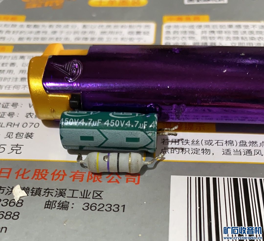

朋友拿来他家煮饭的润唐电饭煲,插电面板不显示了,让我帮他看看是哪里坏了……
拆下底部四个螺丝,他指着电源部分说:他拆开看过,好像是这里某个元件烧了。于是,又拆下电路板,背面一个高高的4.7uf/400v滤波电容器,估计是有人帮他更换过的……
仔细看元件焊接面,一个黄紫黑金限流电阻有爆过的痕迹。这个电阻与400v电容相连通网电源8脚芯片,其铜箔已烧断。
拆下电容器与爆的电阻,用万用表反复检测,8脚电源芯片无短路,外观无炸裂。
拆下的电阻前元件无损坏,保险丝完好。
问题,集中在爆电阻与400v滤波电容器通路。
先处理400v电容焊点,发现它的焊盘被前人修理后焊盘脱落。
于是更换矮一点的滤波电容器,将电容器的负极线路用焊锡连通(技术活,一般人不容易连通)。再找一个黄紫黑金电阻与电容器的+极,用电线里的单股铜线连接去往8脚电源芯片供电端,焊接牢固后,通电试机,电源电路恢复正常。
依次将电路板、外壳底座一一装回去,维修顺利完成。
更换下来的元件

一般的电饭锅供电还是比较好修的,就是怕主控报废。
