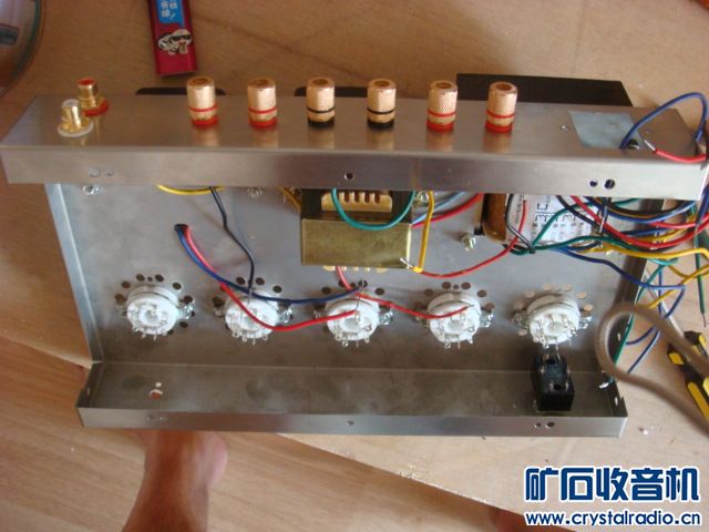

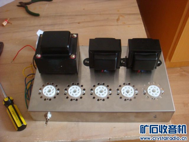

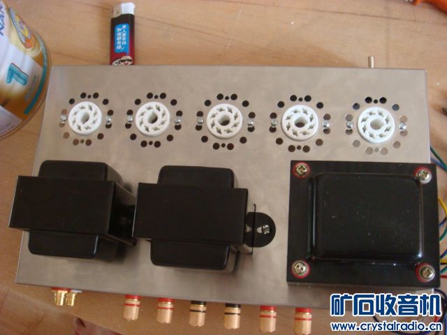

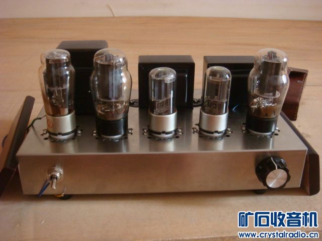

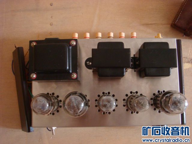

一直想diy一个功放。
但是忙没时间。
儿子满月了,前天老婆抱着回娘家养一个月。
有时间了。我是懒汉子,牛和壳子懒得自己弄
所以就买套间了。管子是全新的。自己攒的。
diy过程如下。图片。
电路本坛能找到。
效果还行
交流音听不见,只有靠在喇叭上,音量开到最大,才能听见一些丝丝声。
我试验过两组喇叭,一组是我的雅马哈功放上的,两个将近两米高的音响。内带二次分频4欧的。
带上去高音低音都丰满,但是就是音量没有雅马哈功放大。音质甜美。
一组就是视频上的小音响。带上去效果还可以。但是低音不丰满。
我的焊工就是垃圾焊工。开始我按照捣鼓电台的思路,就进接地。可是串进来有杂音。
后来经过分析,做成一点接地。杂音消失。
视频里的丝丝声不是功放的。是电脑发出来的。
视频里的声音是再现不出来,功放放出来,进摄像机,再进电脑。根本再现不出真实的声音。只能看看。
效果满意。

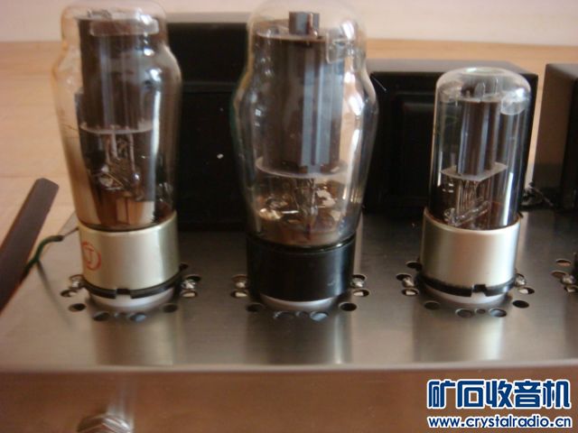

不错!恭喜!整流管5z4p,感觉有点不爽,如5V灯丝电流够的话,建议5z4p换成5z3p,6P3P电流可以大一点。

5z4p真的可以换成5z3p吗?我手头有一个B5Z3P,能否代换5z4p?

如果有条件,最好另外订电源牛和输出牛,套件里的牛是都是营养不良,不可能出好声的!

这种输出变压器也就能听个响而已。

可以。

电源牛发热一定大,输出牛很一般,如果是套件牛的话。电源应该是86*50 输出牛是66*32的吧,我也有一套,不过电源我换成96*60。

我差你先調整電壓,聲音發悶多是工作點不對。
发表于 2013-8-9 16:07:33 | 显示全部楼层
说实在话,这个输出牛太小了,做6P1差不多,还有这个电源牛最好用96的。
