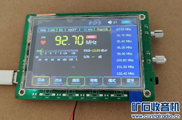

前面DIY过多版TEF668X收音机,发现操作还是触摸比较方便,于是又重新画图、画板、焊件、改程序,现在总算有个样子了,贴出来,大家提提意见。
主要特点:
1. 界面改为触摸操作,任然保留两个编码器,一个主要调频率、一个主要调音量;
2. 波段分为 FM、MW、SW和LW了;
3. 可以直接输入频率;
4. 收音部分TEF668X,V102、V205均可;
5. 单片机使用ESP32;
6. 直接通过板载USB升级固件,不需要额外的下载器;
7. 可以存储喜欢的电台,并在屏幕上显示存储的电台,触摸直接转到该电台;
8. 音频有耳放和喇叭功放;
9. 屏幕使用3.5寸的电阻触摸屏,大屏方便操作;
10. 锂电供电,集成4056电路,可以直接给锂电充电(充电电流设定为800ma,可自己调整大小);
11. 电源部分,RF电源、MCU电源、耳放电源分别供电,减少相互干扰;
灵敏度比前面版本更高一些,还在优化完善中 ......
直接上图,主界面:

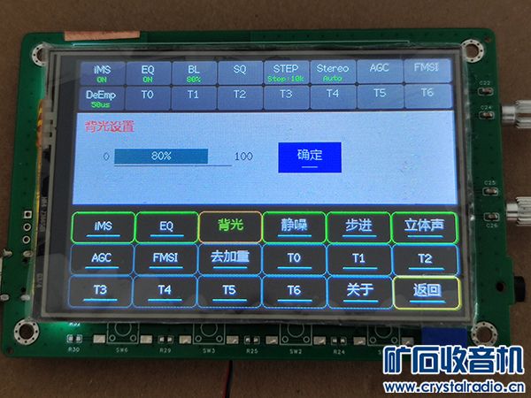

菜单界面:

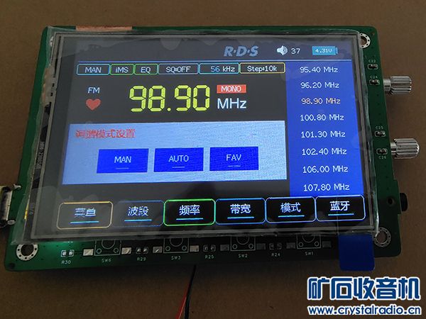

波段选择界面:

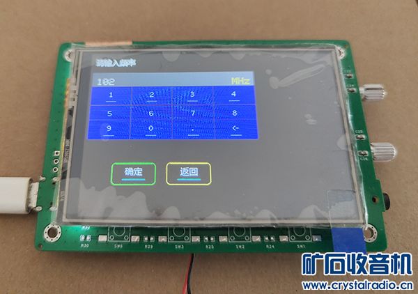

频率输入界面,直接输入频率,系统自动判断波段:
 楼主| 发表于 2023-6-15 14:53:20 | 显示全部楼层

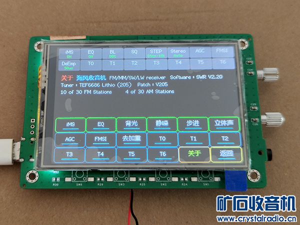

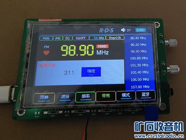

其他界面:
