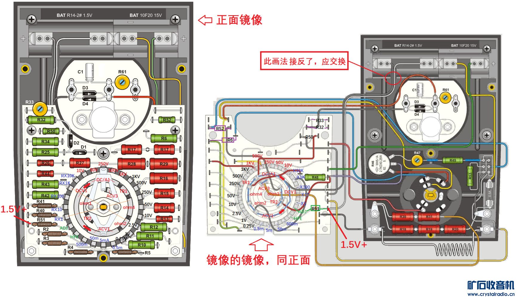

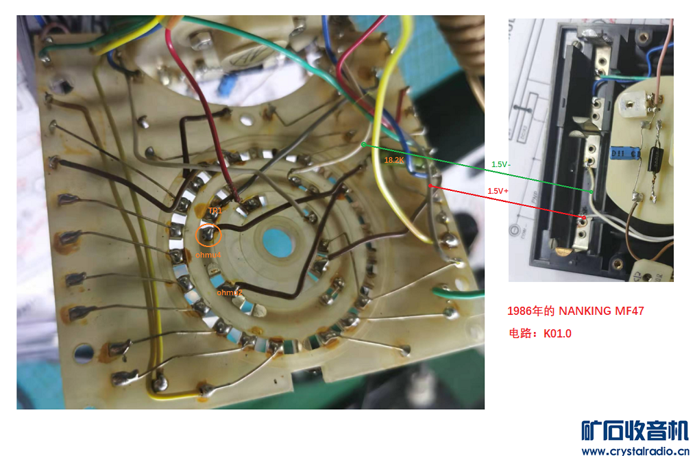

因为基本证实了MF47(经典电路)的欧姆档有设计错误,就想着怎么改动最方便,
翻出收藏的彩色接线图来研究,记得这图当时修改过几次,我收藏的应该是痴情小鸟最后改过的,但一时找不到原帖了。
印象中,1.5V正负画反好像有人发现了,但这图确实没改。

发表于 2023-6-7 14:19:18 | 显示全部楼层
你说的这个以前我更正过。还有一个的,暂时记不起。
 楼主| 发表于 2023-6-7 14:24:24 | 显示全部楼层
我是恰好研究18.2K,才发现的,这只电阻几乎不会出问题,很难发现画错。
发表于 2023-6-7 14:28:26 | 显示全部楼层
不是,是你没有记起来,不记得在哪一个贴,我发现后问你,你说是,并且画了一个图。
 楼主| 发表于 2023-6-7 16:52:19 | 显示全部楼层
噢,原来你说的是1.5V线 ,想起来了,
我说的是18.2K的1根接线也画错了,要不是想改它还发现不了。
不会用口罩,要不就直接改了。
发表于 2023-6-7 16:57:20 | 显示全部楼层
对,我想最早是我发现的(入坛后),然后问你。你说是。然后画图。
