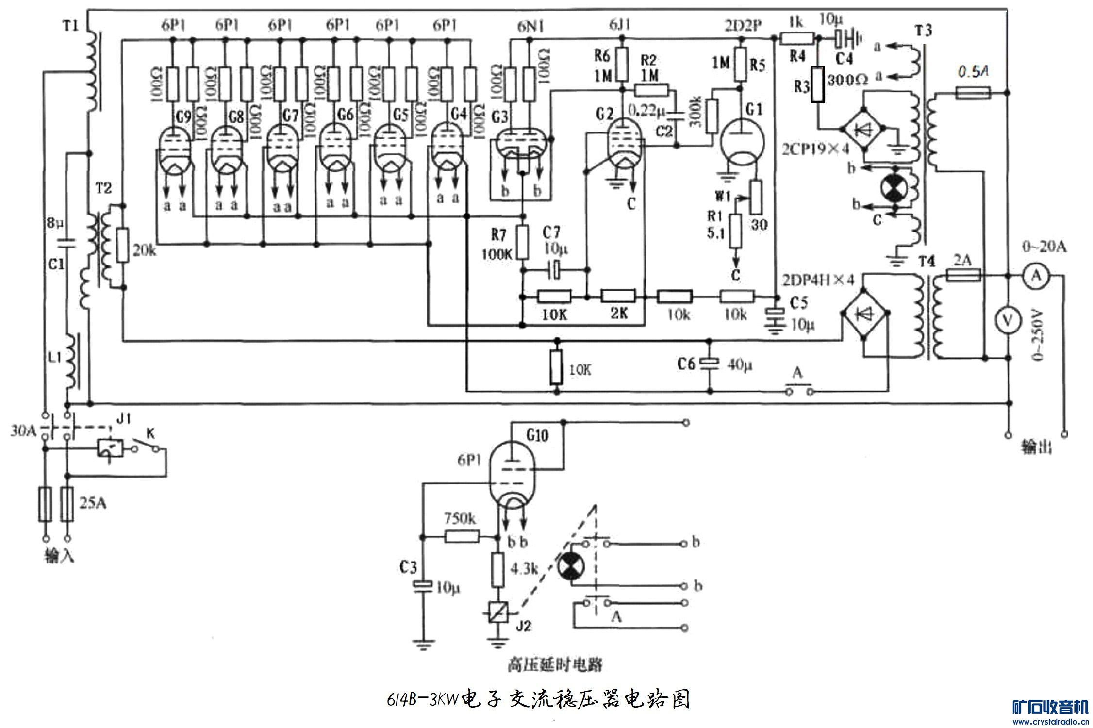

2D2P的使用比较多的机器:

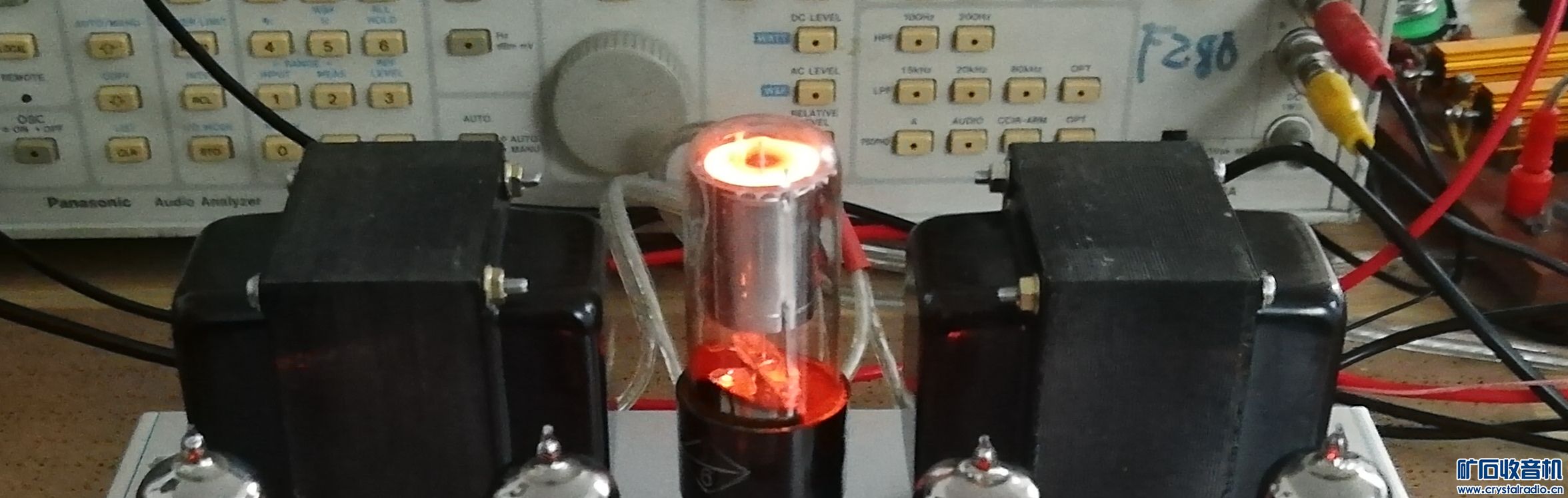

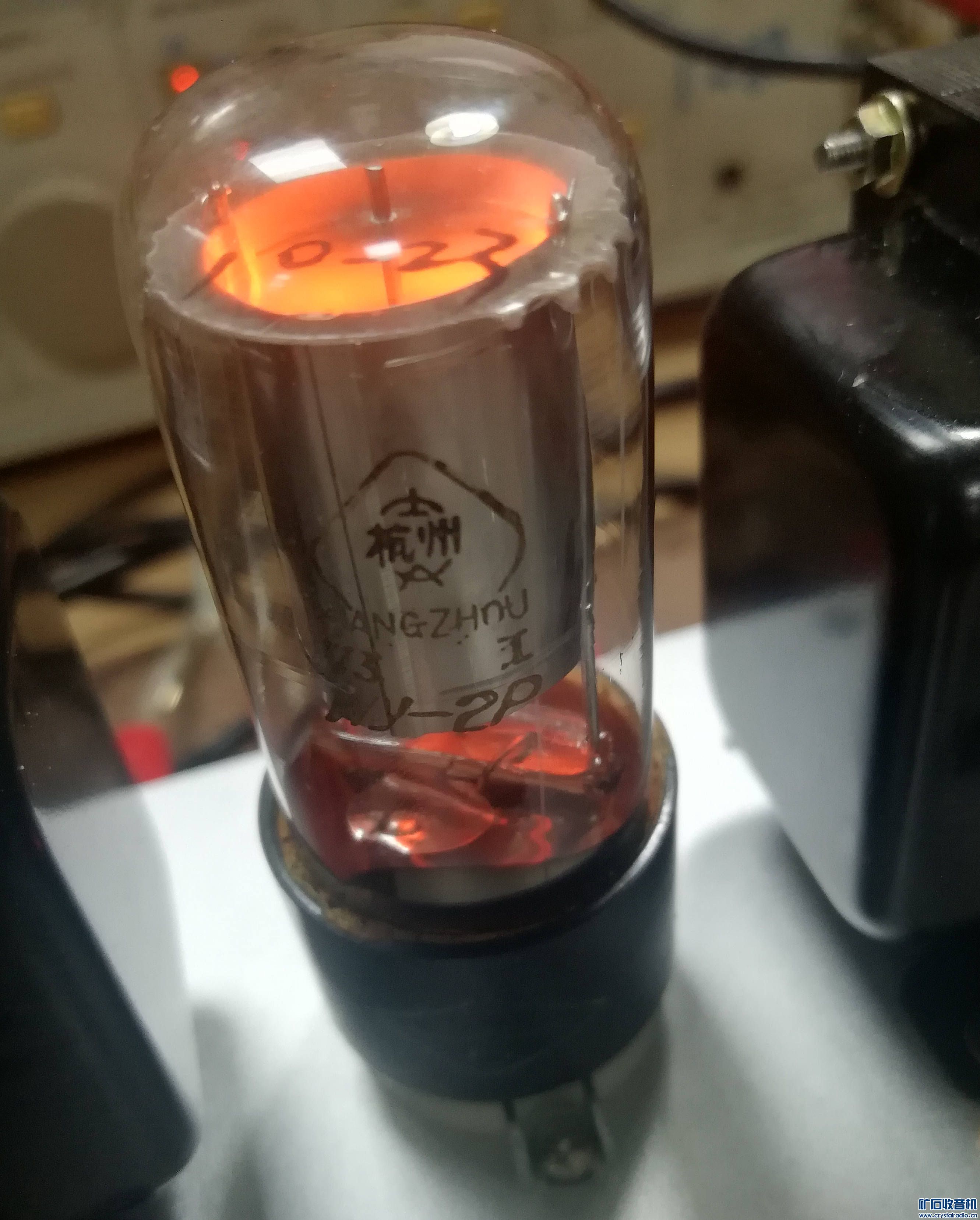

发表于 2023-9-14 22:08:36 | 显示全部楼层
稳压管点亮了...非常好看...橙色的
