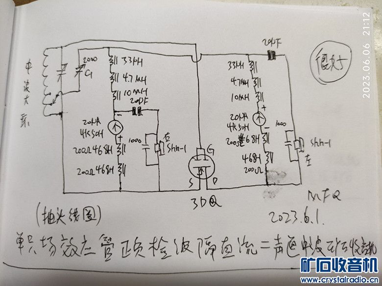

单只场效应管正负检波隔直流二声道矿石收音机电路
发表于 2023-6-6 22:07:27 | 显示全部楼层 |阅读模式
近几日实验了这个 单只场效应管正负检波隔直流二声道矿石收音机电路  ,效果不错,欢迎感兴趣的矿友老师交流探讨~~!
抽头的
独立线圈的
