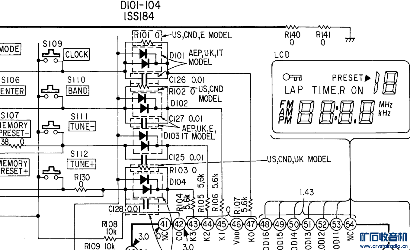

请教SONYSRF-M70收音机怎样设置中国制式

还是要改矩阵吧,AEP、UK模式改

在显示屏附近,需要把金属的屏蔽打开,时间比较久了,不是十分确定。

参考前面的图纸,我改过。
发表于 2023-11-4 19:56:12 来自手机 | 显示全部楼层
把R101、R102换成C126、C127,加D101、D102就行了
