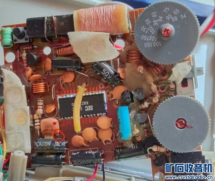

【求助】这款收音机FM没有台,只有噪音,而且音量大小可调,是什么故障呢?
发表于 2023-6-6 16:11:45 | 显示全部楼层 |阅读模式
如题,AM有一个不太清楚的台,其他收音机AM搜不到台,可能我这里没信号。但是其他的收音机都能收到FM,这一台FM没有台,只有沙沙声,音量可调。如果用螺丝刀接触图中的圆圈那个触点,就会有声音,但是好像几个台掺杂在一起,声音有时很清晰,但是不太好分辨。本人近乎小白,请大神指点一二~~

发表于 2023-6-6 17:34:42 | 显示全部楼层
调谐可变电容  接触不良或损坏

调谐可变电容  接触不良或损坏
谢谢,应该不是吧?可以调节AM

发表于 2023-6-6 18:04:24 | 显示全部楼层
一般都是波段开关抽风。
暴力来回掰动几下,让触点磨出光亮,有时候就行了
 楼主| 发表于 2023-6-6 18:08:54 | 显示全部楼层
t3486784401 发表于 2023-6-6 18:04
一般都是波段开关抽风。
谢谢热心坛友,我试过,当我把AM切换到FM的时候,就是FM那个噪音,和AM的不一样,应该说明切换成功了吧
发表于 2023-6-6 19:23:48 | 显示全部楼层
不一定的,使大劲来回搞一搞。
我手头有个2003山寨机就是这毛病,各种开关搞一圈才能收音灵敏

发表于 2023-6-7 11:04:47 | 显示全部楼层
查一下芯片资料,顺腾摸瓜,是不是10.7性能下降了
发表于 2023-6-15 21:53:18 | 显示全部楼层
换个10,7的滤波器试试。
发表于 2023-6-25 17:02:26 | 显示全部楼层
那几个线圈补焊一下看看。
 楼主| 发表于 2023-6-25 19:32:07 | 显示全部楼层
换了个正常收音机上的,还是不行,看来不是它的问题,谢谢
