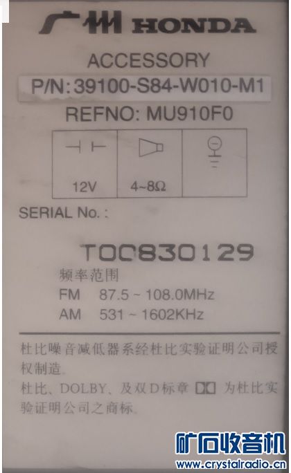

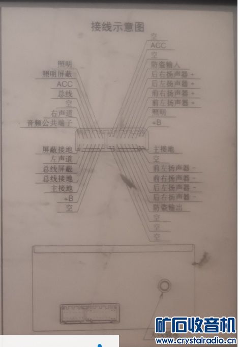

我有一个雅阁车机,想改成桌面小功放,左右接两个喇叭。
现在发现,原来车机有4个输出,左前,右前,左后,右后。如果我之接两个声道,比如左前和右前,后面的两个声道不接负载,行吗?
功放负载开路,会不会烧坏功放后级?
发表于 2023-6-6 10:39:20 | 显示全部楼层
完全可以,你想接几个就接几个,不影响

我想车机那个应该是给并联喇叭,并不会是真正的负载开路,
发表于 2023-6-6 11:38:10 | 显示全部楼层
本来就是4通道完全独立输出的.........功放音频输入也是4通道完全独立信息输入........................非你所想的那样
