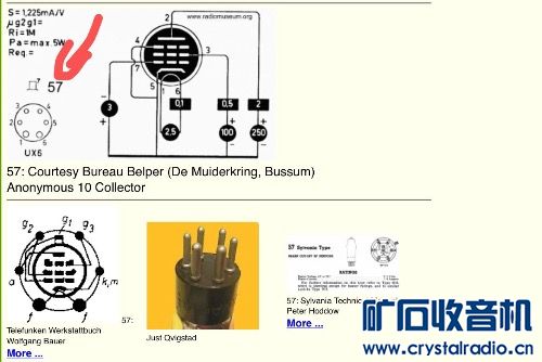

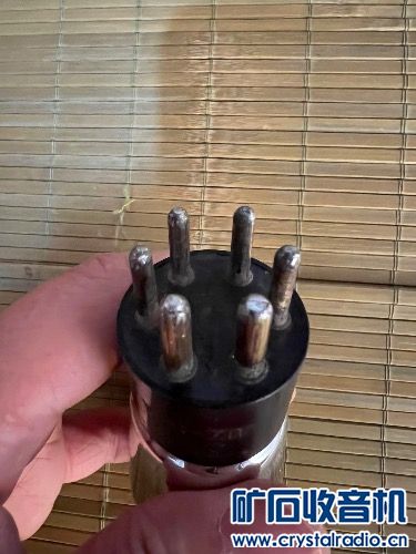

图上的是屁股对着自己的引脚排列顺序吗,古董电子管看不见里面。
还是以管座为标准?还是以管子立起来为标准
发表于 2023-6-5 22:12:38 | 显示全部楼层
最后一图为例      两只粗腿是灯丝,灯丝引脚左起顺时针1、2、3、4、5、6,1和6是粗腿。
发表于 2023-6-5 22:29:01 | 显示全部楼层
屁股,必须是屁股。
发表于 2023-6-6 19:55:05 | 显示全部楼层
我的理解是,既然不知道,那就先点个灯,看哪两个脚接了会亮,然后根据亮的脚推算其余管脚。
