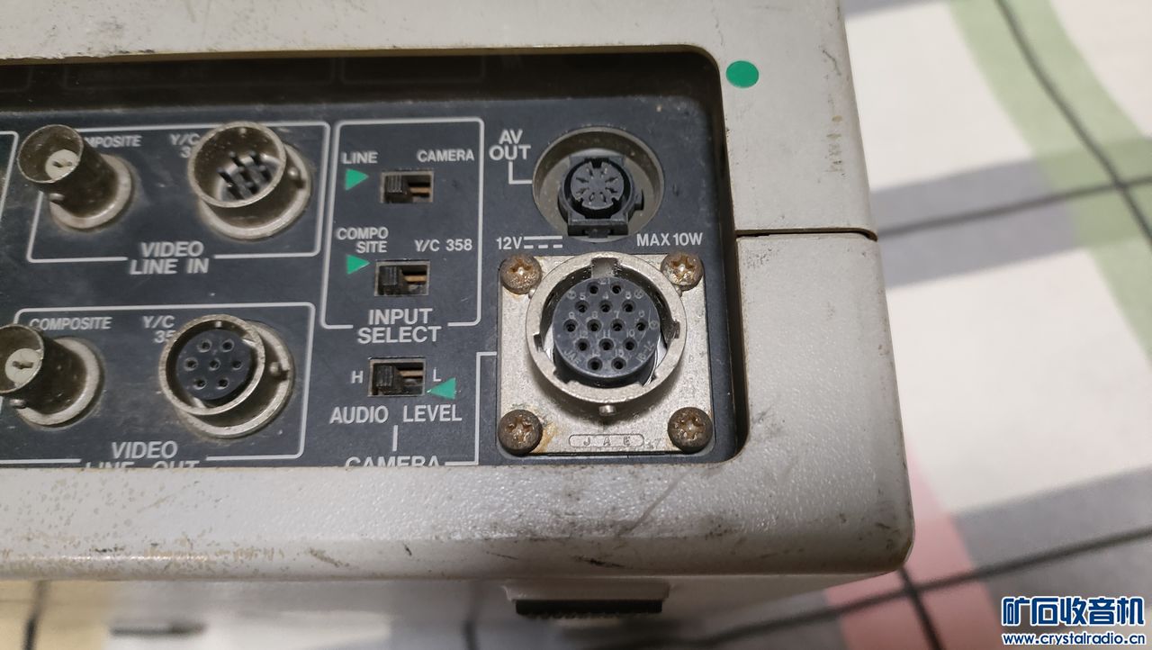

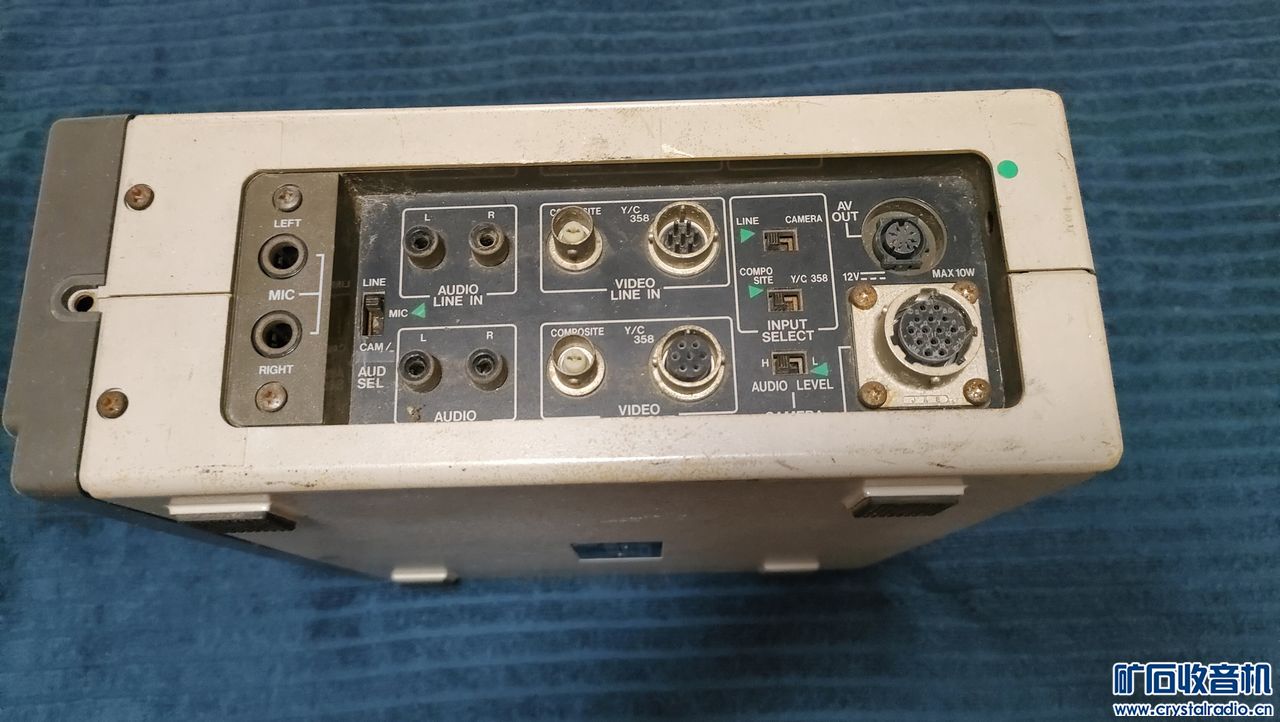

这个机器 如何接通电源啊
电台专业机器 卡农口的 支持电池
两个电池触点用12V 没通电反应
专业坛友 懂行的请指点

SVHS背包录像机,400线,左侧装电池。电教、公安、医疗专用设备。
话筒输入是6.5插头,音频输入输出是莲花头,没有专业音频的卡农头,视频输入输出是Q9,还带分量。最大的十四芯插头连接摄像机,传输音视频信号和摄录控制信号。

先检查一下POWER 开关触点是否正常,正常的话,检查电池触点有无锈蚀现象。然后电池触点接入直流12V, 注意极性不要搞错。按POWER看能否开机。

注意一下这个电源适配器插口有没有小机械开关装置。
发表于 2023-6-6 06:33:04 | 显示全部楼层
楼上的那个接口应该是给外部设备供电的,不是机器的,机器的电源在一楼图三

两个位置 电源标识 一个是电池触点 一个是你说的最后一图14针卡农口 那个供电应该是不对
难道机器 就只能用电池供电??

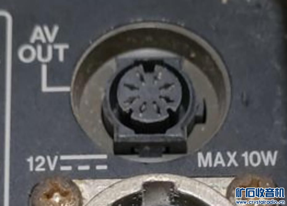

外行插一句,外接电源会不会是这个插口:要不然印刷DC12V,多少瓦在这里有意义吗?上面插口貌似AV输出。? 微信图片_20230615175045.png
发表于 2023-6-15 19:34:35 | 显示全部楼层
此口大概是给机内电池充电,并且连接到充电器上有视频输出端子,接上监视器回看素材的
