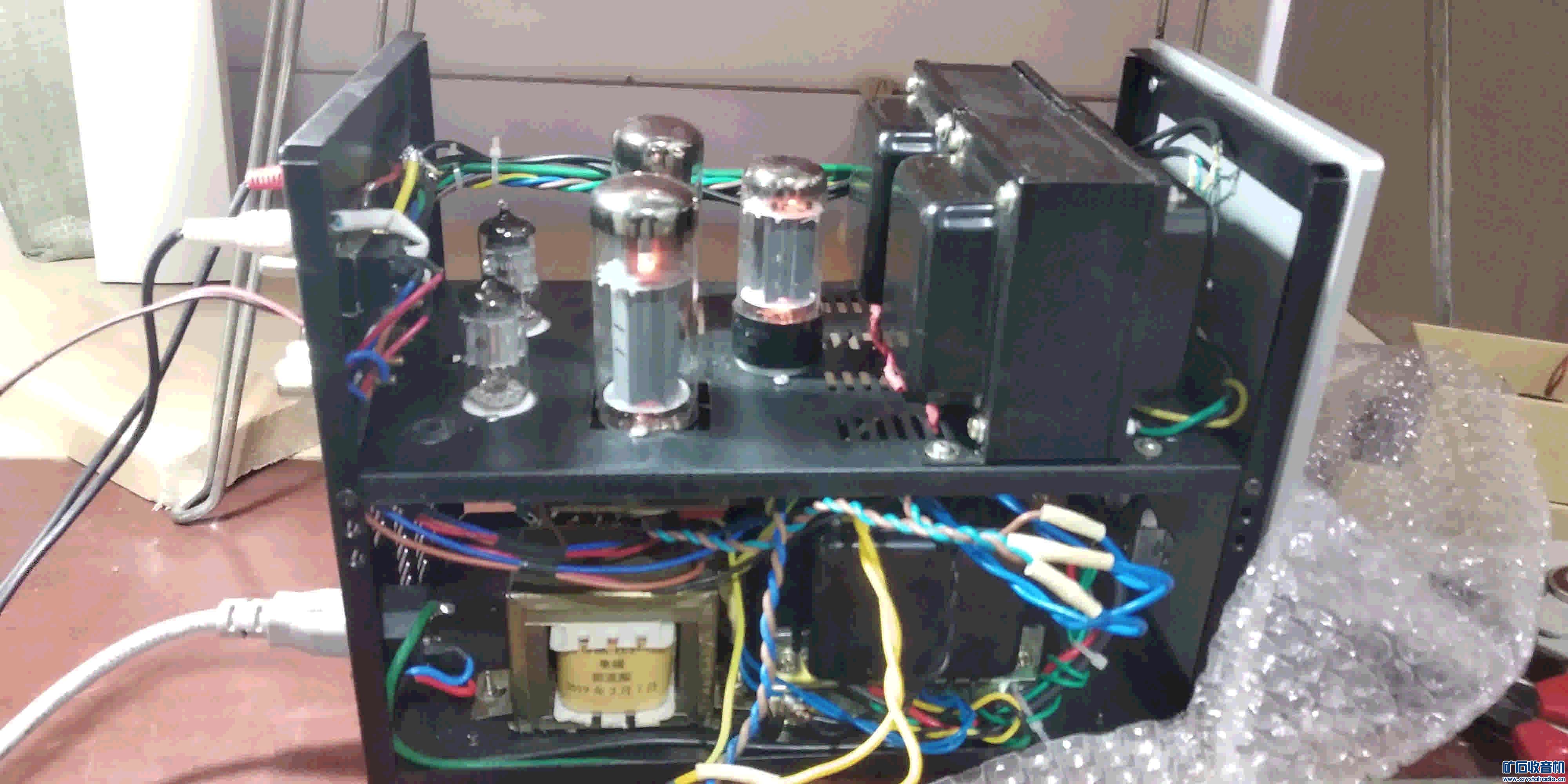

玩胆机这些年元件买了卖,卖了买也赚了不少钱,现在在使用的也就四台了,目前还有几个烂尾工程一个是14灯五波段电子管收扩机,一个是仿马兰士9,现将目前在使用的机器和大家分享,手艺差,见笑了!如果有人需要变压器绕制数据我会免费分享
1.放在单位办公室的6P1带音调功放兼耳放
,平时听歌用,喜欢低音的效果,电路选用红灯711的功放部分电路不再赘述,耳放参照宝尔真耳放部分
,机壳由捡的开关电源盒制作,电源变压器自绕,输出变压器是电子管收音机的输出变压器藏于盒内。
2.为了怕孩子小被电子管烫到,做的机箱版的ef86/EL34单端,电子管整流,机箱网上购买,电路如下,电源变压器输出变压器电感全部自制,有超线性切换开关,听口水歌很不错

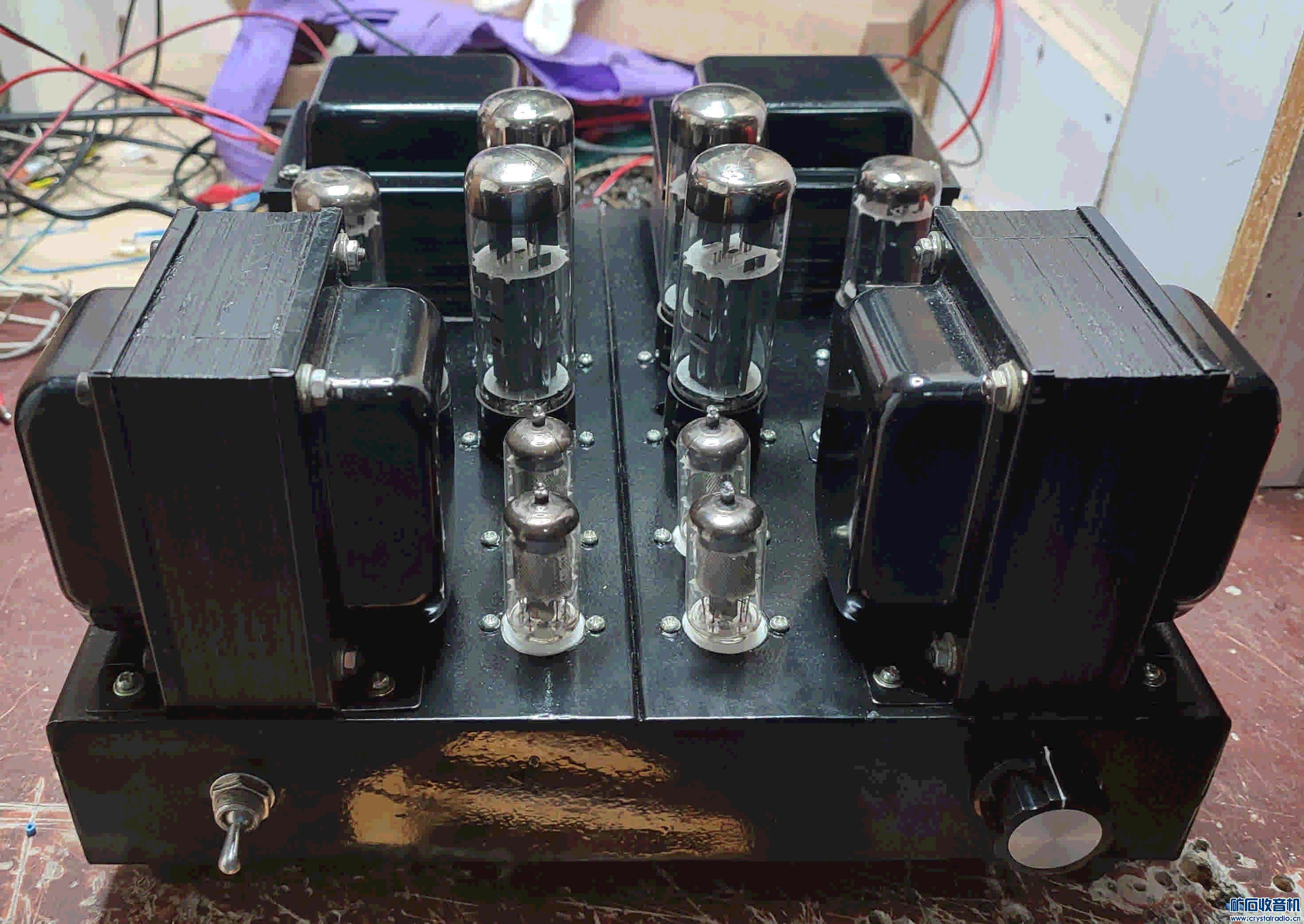

3.EL34推挽,以前发过贴子,平时使用最多的一个机器,我认为声音是最好的,

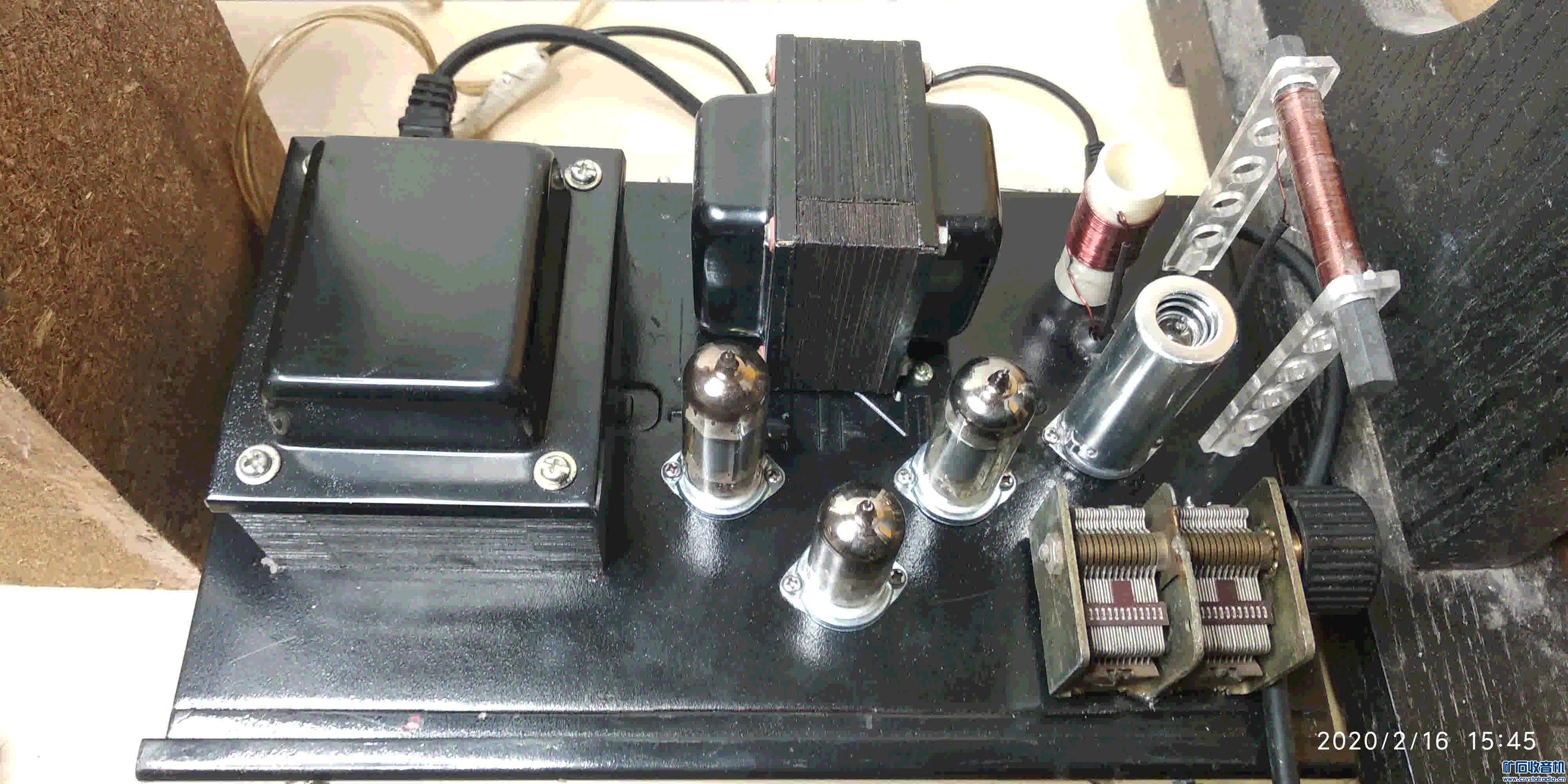

4.单声道6P1并管单端平时在车库听歌时使用,说明本机只在地下车库使用,中波短波实验发射机,仅供调试收音机时使用,不做其他用途,不外接天线,发射距离3米,
整体思路参照电路如下
功放部分参照电路
发射部分参照
此机只做实验用,且在地下车库使用,听歌时关闭发射功能,可使猫眼完全闭合,音质也非常好
