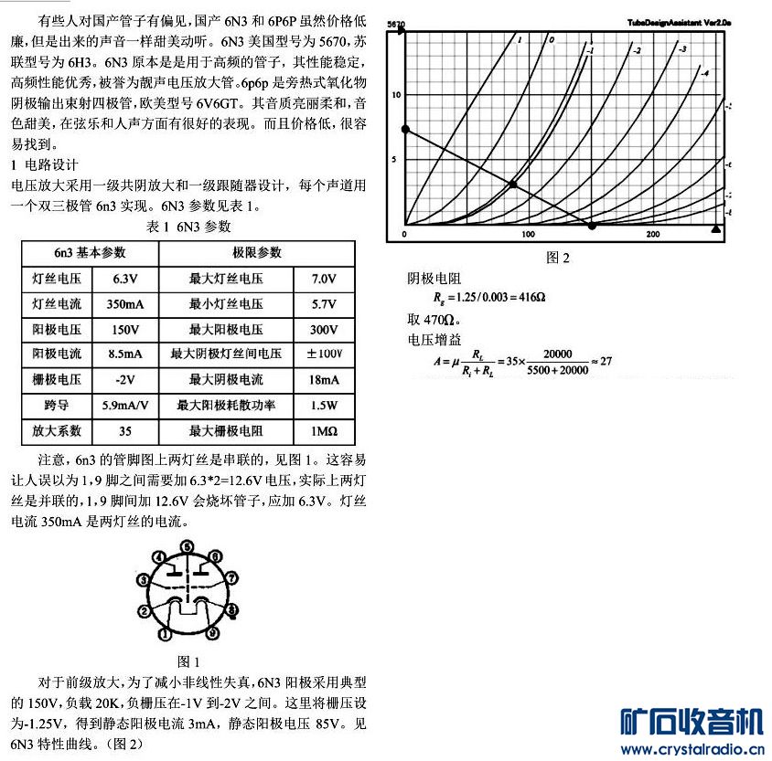

6P13P三接的推动电压约需三十多伏,一级6N3推不满,或者说是整机灵敏度不足。
发表于 2023-6-5 14:59:22 | 显示全部楼层
6P13P是电视机行输出管,用于脉冲放大比较好,用于音频电路是费力不讨好,一定要用就是三接推挽可以好些。
发表于 2023-6-5 16:35:07 | 显示全部楼层
慧局说得对,6N3满足不了6P13P的胃口,推不满。
 楼主| 发表于 2023-6-5 18:18:52 来自手机 | 显示全部楼层
不必推得很满,或者说不需要滿功率运行,也是一种需要的状态!
 楼主| 发表于 2023-6-5 18:27:27 来自手机 | 显示全部楼层
6N3静态电流可取大一点,或者说屏极负载电阻取小一点,对减小米勒效应有利!
 楼主| 发表于 2023-6-5 18:33:08 来自手机 | 显示全部楼层
用6N9P或6N2则做不到这一点!尺有所短寸有所长,此之谓也!
 楼主| 发表于 2023-6-5 20:57:24 | 显示全部楼层
胆机设计不存在唯一正确的方案,其也必然是妥协的艺术!

发表于 2023-6-5 22:48:22 | 显示全部楼层
这张图上,6P13P的灯丝咋办?
发表于 2023-6-5 22:56:30 | 显示全部楼层
从电源牛型号、6Z4整流和扼流圈的参数看,这是单声道的机器图纸。
发表于 2023-6-5 23:10:41 | 显示全部楼层
jupeter 发表于 2023-6-5 22:48
这张图上,6P13P的灯丝咋办?
接2A 绕组,2对2,7对7。
发表于 2023-6-5 23:12:16 | 显示全部楼层
要是单声道,那也够了。
发表于 2023-6-6 02:04:59 来自手机 | 显示全部楼层
常规电路是推不满,可以改进为栅阴共推,只是功率输出差点,大约小5%
