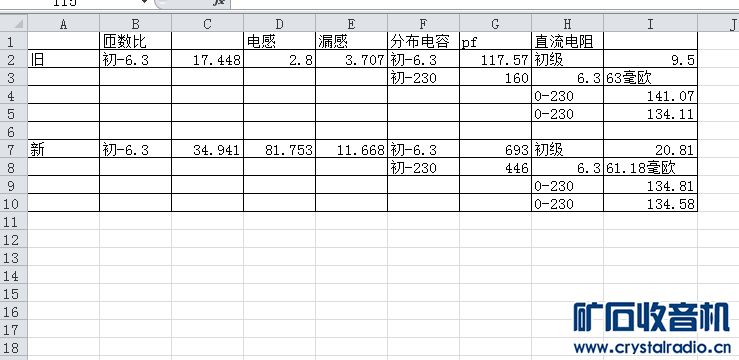

测量数据,用电桥对变压器进行测量:
1、匝数比,只测量了初级和6.3V的。
2、电感,只测量了初级的,次级全部开路。单位是H
3、漏感,只测量初级的,次级全部短路。单位是mH
4、分布电容,初级全短路,次级全短路。单位是pf
5、直流电阻。
可以看到,我绕的这个初级电感很大的。不过漏感也不小,看来我手艺还不太行。估计初级线圈两边缩进去一点会好些,再就是不垫纸,可能有改善。
双230V,我是双线圈,可以看到直流电阻很均衡。
 楼主| 发表于 2023-6-4 18:59:52 | 显示全部楼层

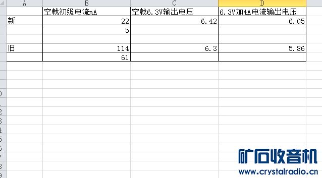

新旧变压器通电的测试
可以看到,我绕这个变压器的空载电流在22mA 。我觉着这是最成功的地方
不过6.3v的输出不是很好,我是照着原变压器绕的,然后稍加了一点。
这个6.3V的电压本来就不高,难道是为了降低管子噪声吗? 也许可能大概是吧。但是这个机器6.3V是单线供电,一端接地,看起来也不想精工细作的样子。
不过满载6.05V的输出的话,我想是够了的,我输入的是220V电压,我家电压常年230V左右,这样算来,电压刚刚好。

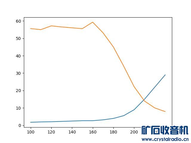

我有单独给新绕的变压器通不同的电压,然后看看电流情况。具体如下
我用py画了个图
X轴是电压。
蓝线是电流,
黄线是电阻。
 楼主| 发表于 2023-6-4 19:04:32 | 显示全部楼层

漏感通常是对输出变压器来说的,体现的是高频段的初次级耦合性能,测量频率一般选10K赫兹,电源变压器测量漏感这个指标没多大的意义。甚至于说,电源变压器漏感大反而是好事儿,漏感大,高频杂波从初级耦合到次级的量小,减轻了直流滤波电路的负担。
发表于 2023-6-4 21:26:05 | 显示全部楼层

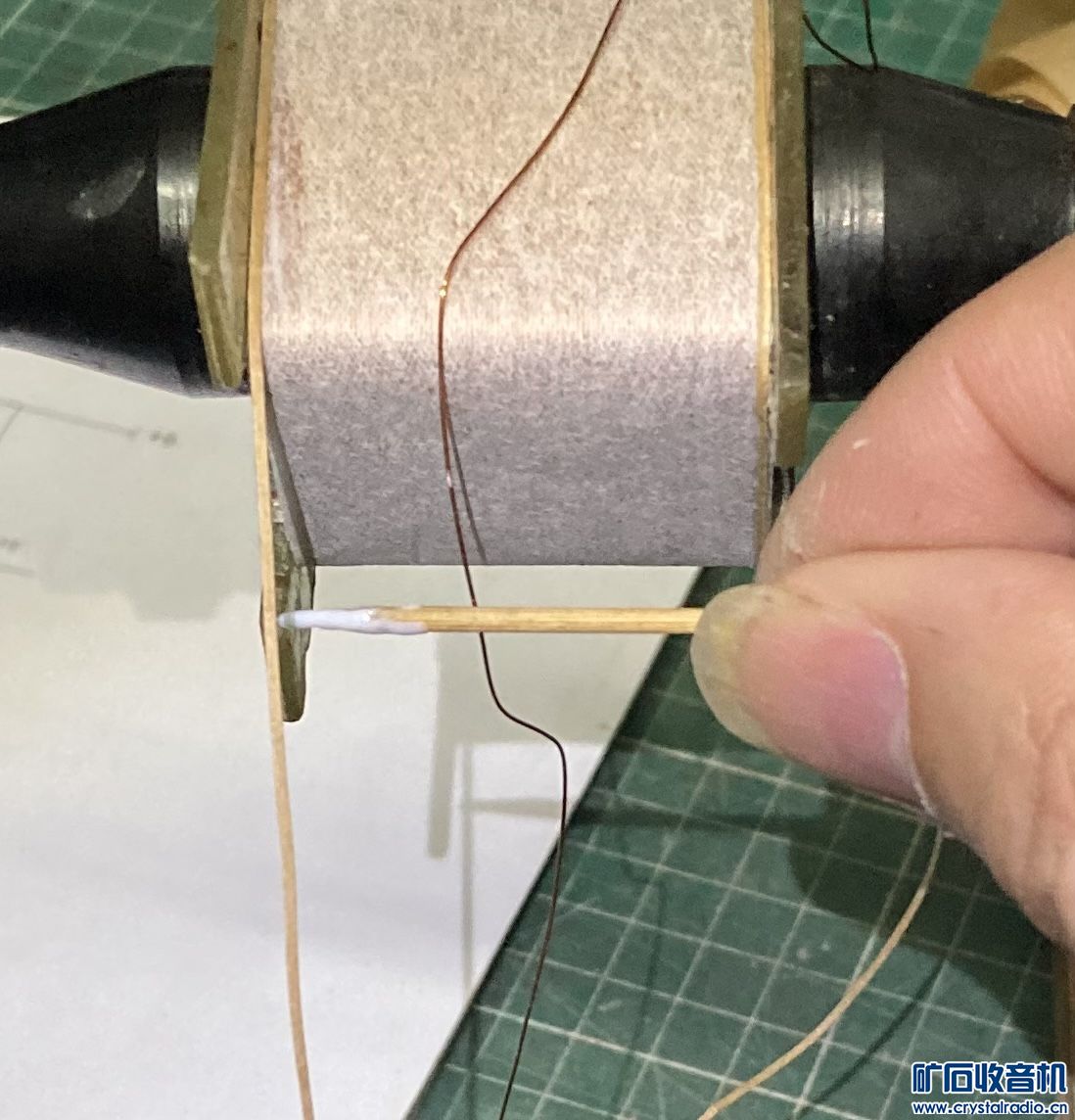

无骨牛绕起来其实说难也不难,绕几个就能找到技巧了,就像7楼说的头二圈松一点点就可以了,太松过后容易出来,这二天就照海老师的三夹三绕了一个输出牛,76的骨架初级0.21的线垫的0.05的纸每层140匝就没有踏边。无骨牛粗线最易踏边,个人理解
发表于 2023-6-4 23:02:21 | 显示全部楼层
用这种方法保证不塌边,纸条比铜线略薄就行
发表于 2023-6-4 23:12:21 | 显示全部楼层
垫纸我用的是做盐焗鸡剩下的纱纸,灰常薄且便宜,两头用0.15左右厚的电缆纸或牛皮纸裁成1mm宽的纸条,用白乳胶粘上,这样76骨架用0.21漆包线每层绕142匝很轻松,无论绕多少层都可以很规整。
