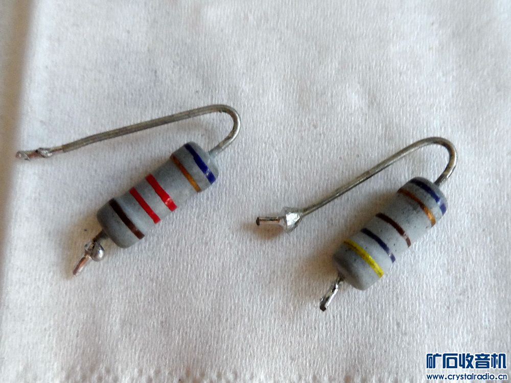

今日修理东西找电阻,看到下面这两个电阻,一开始我以为是五环的
可是读数挺别扭,后来万用表测一下,发现是四环标识的,可是又多了一环
我倒是知道五环后面加一环(六环)电阻的最后一环是表示温度,但没听说过四环后面加一环表示什么。

最后一个色环可能是温度系数

照片对颜色失真很大。最好附上颜色文字描述。4环加一环不是5环吗?
他们的阻值符合前四环,不符合五环
第一个是  橙、红、红、金、蓝
按四环度数(不管最后一环)是1.2K,如果按五环读数是12.2欧姆
实际是1.2K的
第二个也这样(黄、蓝、棕、金、蓝)
按四环度数(不管最后一环)是460欧姆,如果按五环读数是46.1欧姆
实际是460欧姆的

第一个是 棕、红、红、金、蓝

        真四环假五环。
发表于 2023-6-6 15:39:51 | 显示全部楼层
最后一环蓝色不知啥意思。按四环计算就是了
发表于 2023-6-7 09:27:30 | 显示全部楼层
看照片好像是保险电阻啊,俺猜最后一圈会不会是保险电流的大小啊,俺是猜的啊。
发表于 2023-6-7 11:10:24 | 显示全部楼层
这个确实会认为是5色环的,只有测试了才知道
发表于 2023-6-7 12:26:21 | 显示全部楼层
我也想问问,这两个色环电阻的材料是什么?看上去好像有点像水泥电阻、
