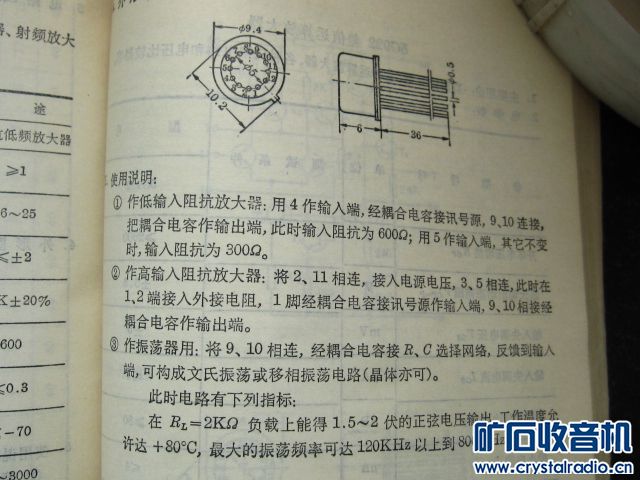

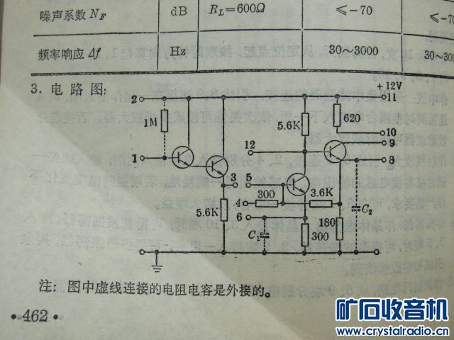

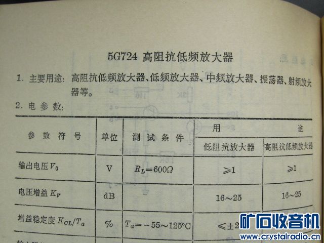

求助:这是什么管子,半导体手册中管脚数目于此对应为5G427
发表于 2011-8-22 08:43:03 | 显示全部楼层 |阅读模式
求怎么鉴别是什么管子?

这不能说是管子,是运放。无标记的一般是次品。不能单凭脚的数目来判别型号吧。

发表于 2011-8-22 20:15:50 | 显示全部楼层
是低集成的前置低放电路,基本用处不大

 楼主| 发表于 2011-8-22 23:35:09 | 显示全部楼层
回复 7# 葛优
    已经查过没有此管
