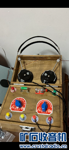

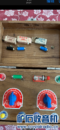

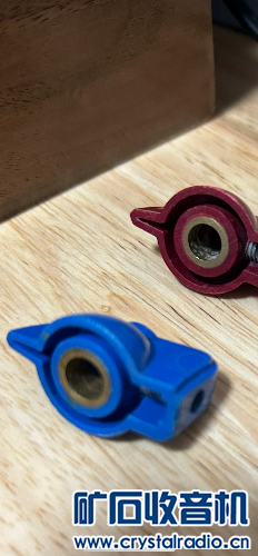

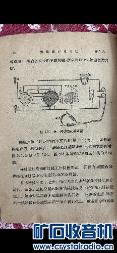

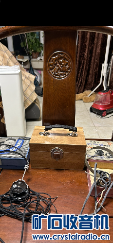

记得小学的时候做过几台矿石机,单回路,双回路,三回路。我最喜欢的其中一台是基本参照着陆鹤寿老师的电路,花蓝式线圈的多抽头单回路,记得这个电路灵敏度高,选择性好。特别是亲手绕的花蓝式线圈,看着就高兴。后来参加工作有段时间从事弱电工作,做过无数电路。但从没想过再去做矿石机,如今巳是退休的老头了,渐渐的不自觉的开始怀旧,总时常想起儿时放在床头上那台自己省吃俭用慢慢攒钱做的矿机,听小喇叭广播,听小叮当开信箱读小朋友来信,听康英老师和孙敬修老师讲故事,……其乐无穷。现在才觉察到,抹不去的记忆竟是矿石收音机,但这些矿机早以不知去向。美好的童年的回忆使我产生一种强烈的愿望,就是复原儿时最喜欢的那台"花蓝式线圈矿石收音机"。为了收集未使用过老件足足等了三年多的时间,最近终于完工了,发个帖留作纪念。这台矿机主板上除线圈是新绕的外,所有的配件都是未吃过锡没有使用过的老件。(特别是为了找到当年胶木底托的分线器以及几颗固定矿石和接线柱着实费了很多周折。)检波用的固定矿石是由上海公私合营林坤生产的。备用固定矿石中有一颗是上海家庭工厂生产的。.活动矿石是上海梅陇的。"公私合营"家庭工厂"这些生产单位当年是多么熟悉,而今早巳听到了,可能有的年轻人都没听说过"家庭工"这个名词。这些特订的名词随着时间的流逝渐渐被人遗忘,但都已打上了历史的烙印。旋扭是五六十年代生产内孔为平的,(现在生产的内孔是凹进去的)接线柱是比较少见的五六十年代的生产带下台的,比常见的后来生产的稍粗一点点的。(当年玩过矿石机的朋友一看就知道。)耳机配了两副,一副为公私合营生产的2000欧青年牌高阻耳机,另外一副是最近淘到类似于当年样子,全新未使用过的2000欧的高阻耳机。新淘的这副耳机年代不详,甚至是哪生产我也没弄懂,只是看着好看和小时候那副耳机有些类似,又比较少见,怀着猎奇心理就收了。有了解的矿犮可指教,先在这谢谢。可惜的是木箱锁扣,和一字螺丝及焊片没有找到未使用的老件,只好用老机器的拆件了。总之尽最大的努力去恢复原貌。电路为了还本来面貌,还是用当年的陆鹤寿先生的单回路多抽头电路为基础稍加改动的电路。由于现在住楼房,天地线只能凑合着。天线是鱼杆天线伸出窗离墙一米下垂2米,地线是接暖气片上,在北京双桥地区离电台近,收三个电台声音宏亮,灵敏度选择性均可以,但最终目的不是为了收听广播,只是为找回永远忘不掉的:我那台矿石收音机。(我已把这台矿机送给了我的外孙女棒棒糖,希望她能够珍惜,好好保留。)

发表于 2023-6-4 01:15:59 | 显示全部楼层
        楼主的矿石收音机做得真好,我有幸在上世纪六十年代玩了一台现成的矿石收音机,不是自己做的,不如你这台高级,属于简易矿石收音机,但麻雀虽小五脏俱全,基本组成部件都有,熟悉了高阻耳机,活动矿石,纸筒大线圈,空气可变电容器,接线柱,箭头旋钮等元器件,但从不曾有的就是固定矿石,非常羡慕楼主拥有这么多固定矿石。

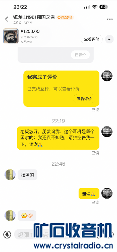

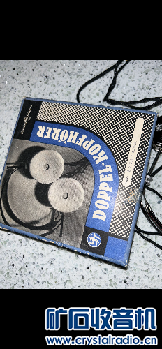

发表于 2023-6-4 08:00:09 | 显示全部楼层
        你的这副高阻耳机没有汉字,估计不是国产耳机,没有查到STT的标牌意思,

 楼主| 发表于 2023-6-4 20:46:33 来自手机 | 显示全部楼层
谢谢盒子是这样的。
发表于 2023-6-4 22:05:45 | 显示全部楼层
37948748 发表于 2023-6-4 20:46
谢谢盒子是这样的。
         看到包装上全是外文,留待坛上懂外文的坛友老师来解密了。

 楼主| 发表于 2023-6-7 10:14:11 来自手机 | 显示全部楼层
特意问了卖家,说是德国的。
