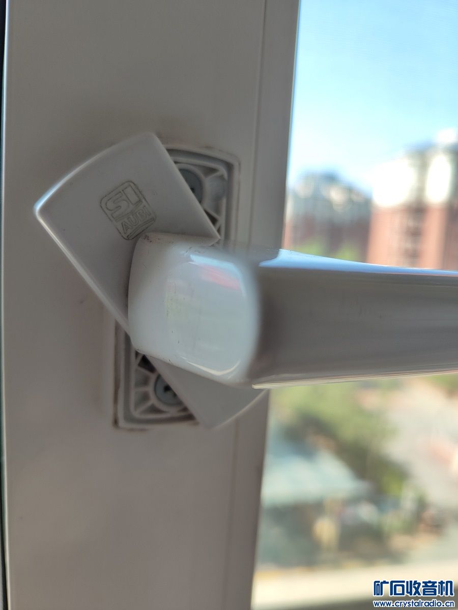

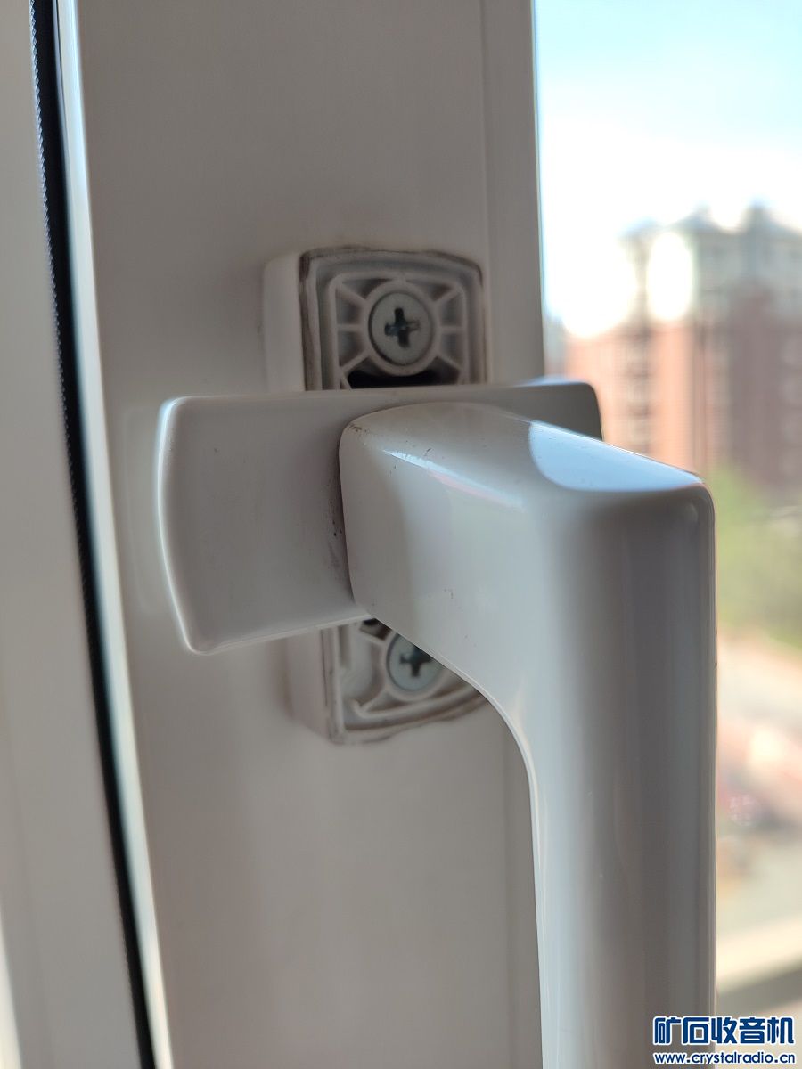

塑钢窗的把手突然失灵,怎么转都不能把窗户锁紧,

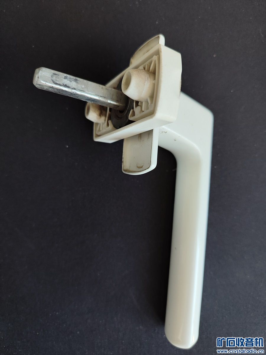

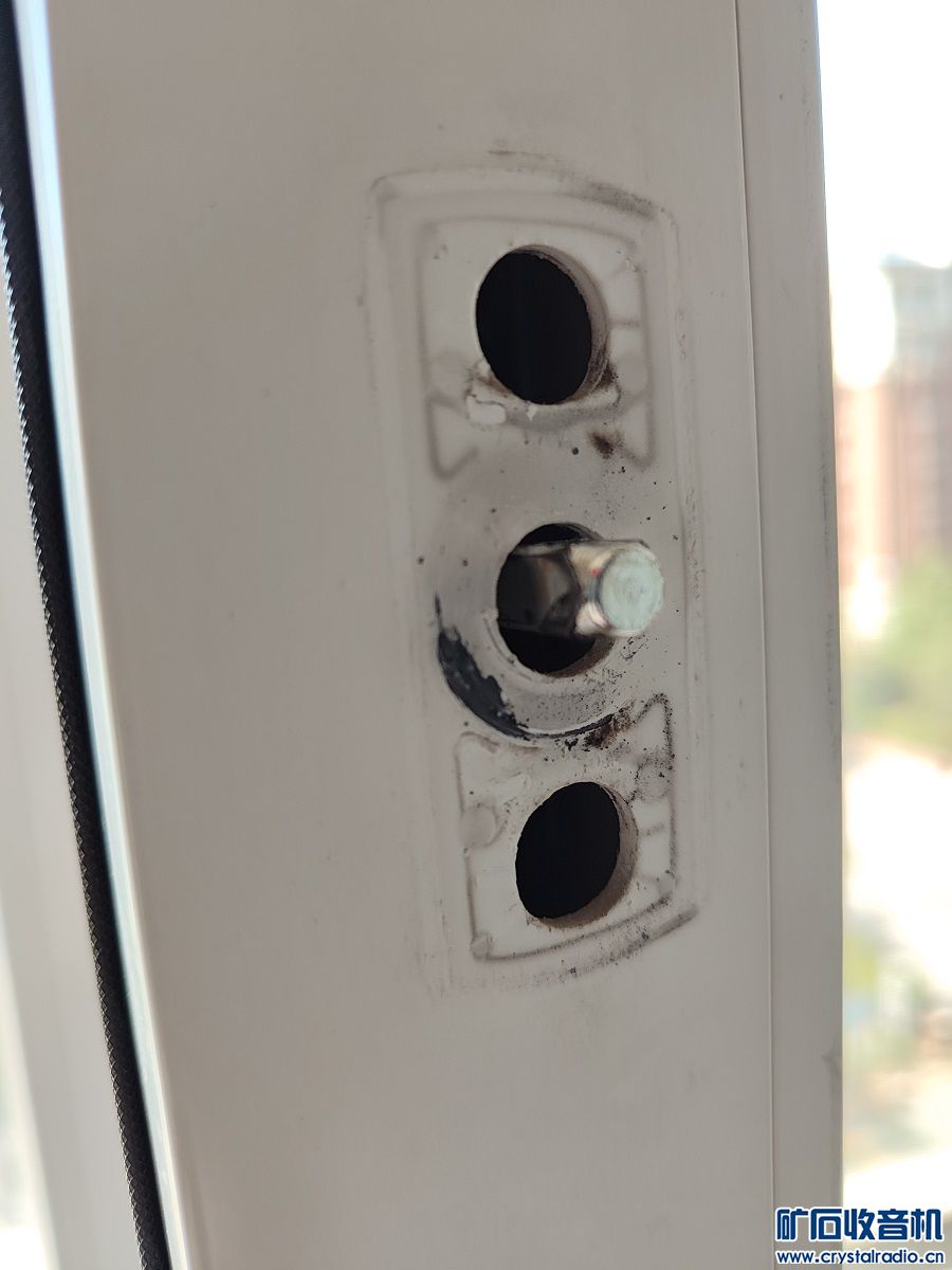

拆开一看,
是因为转轴缩进去了,
拔出来重新安装好就修好了。
