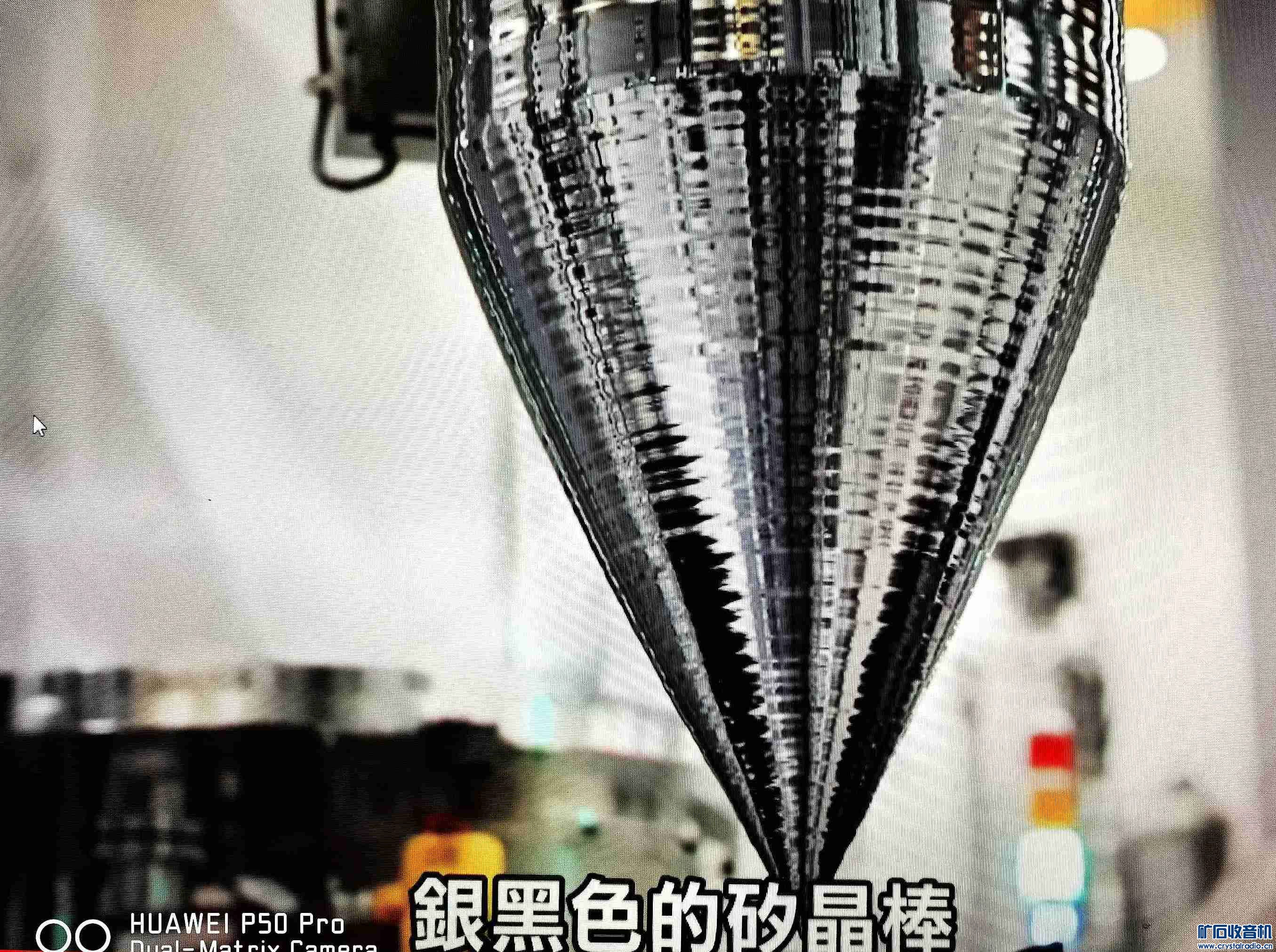

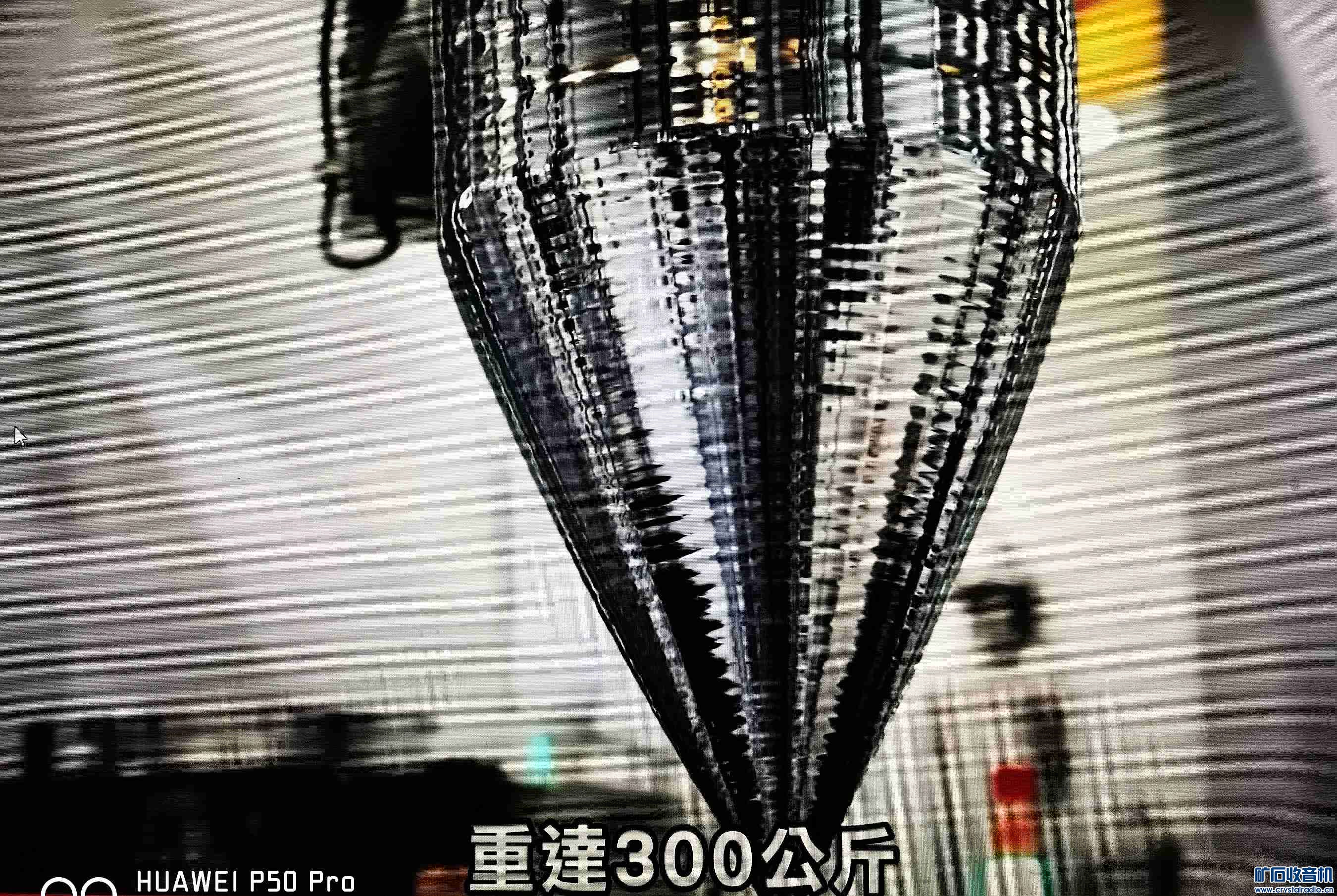

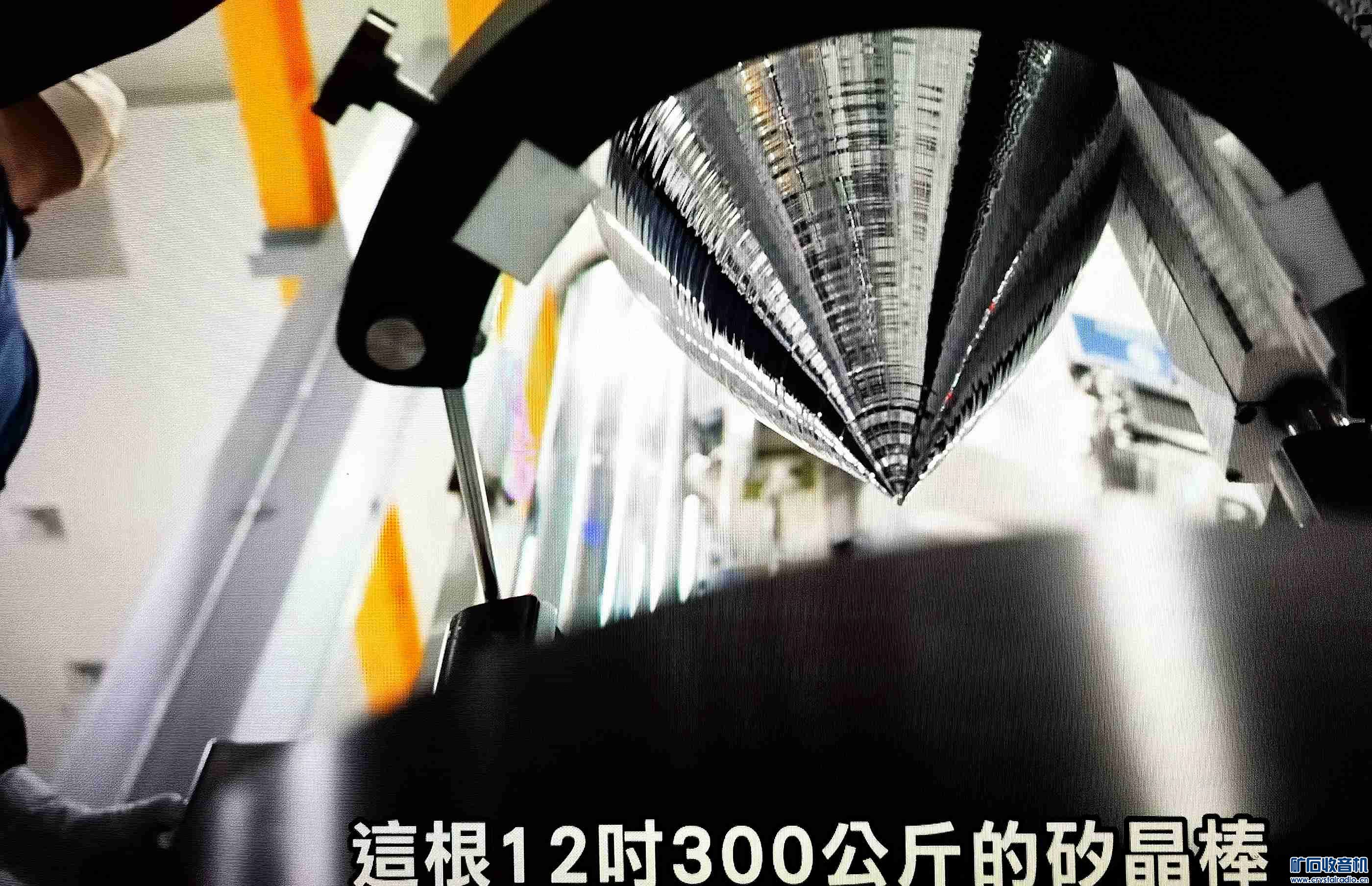

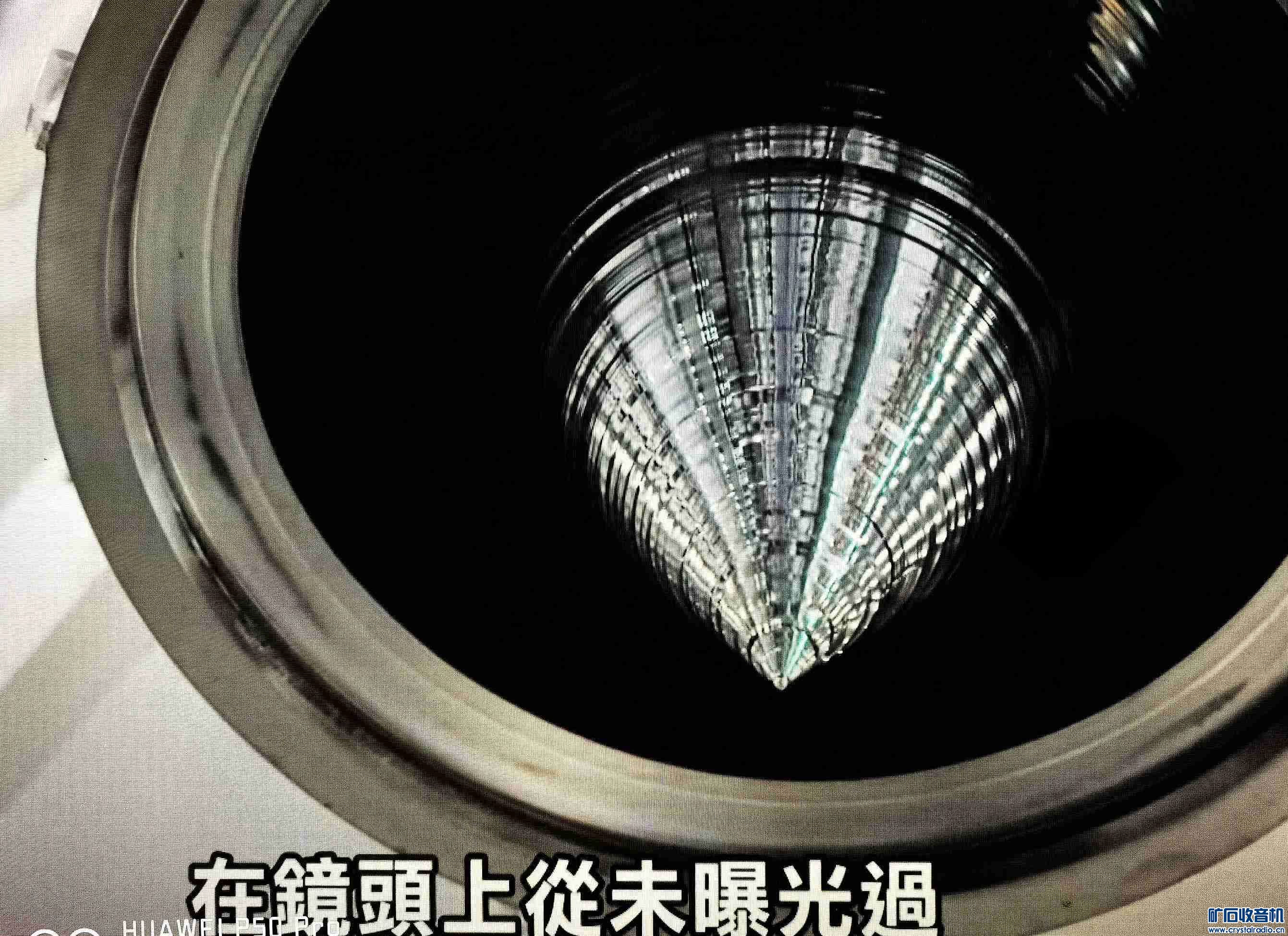

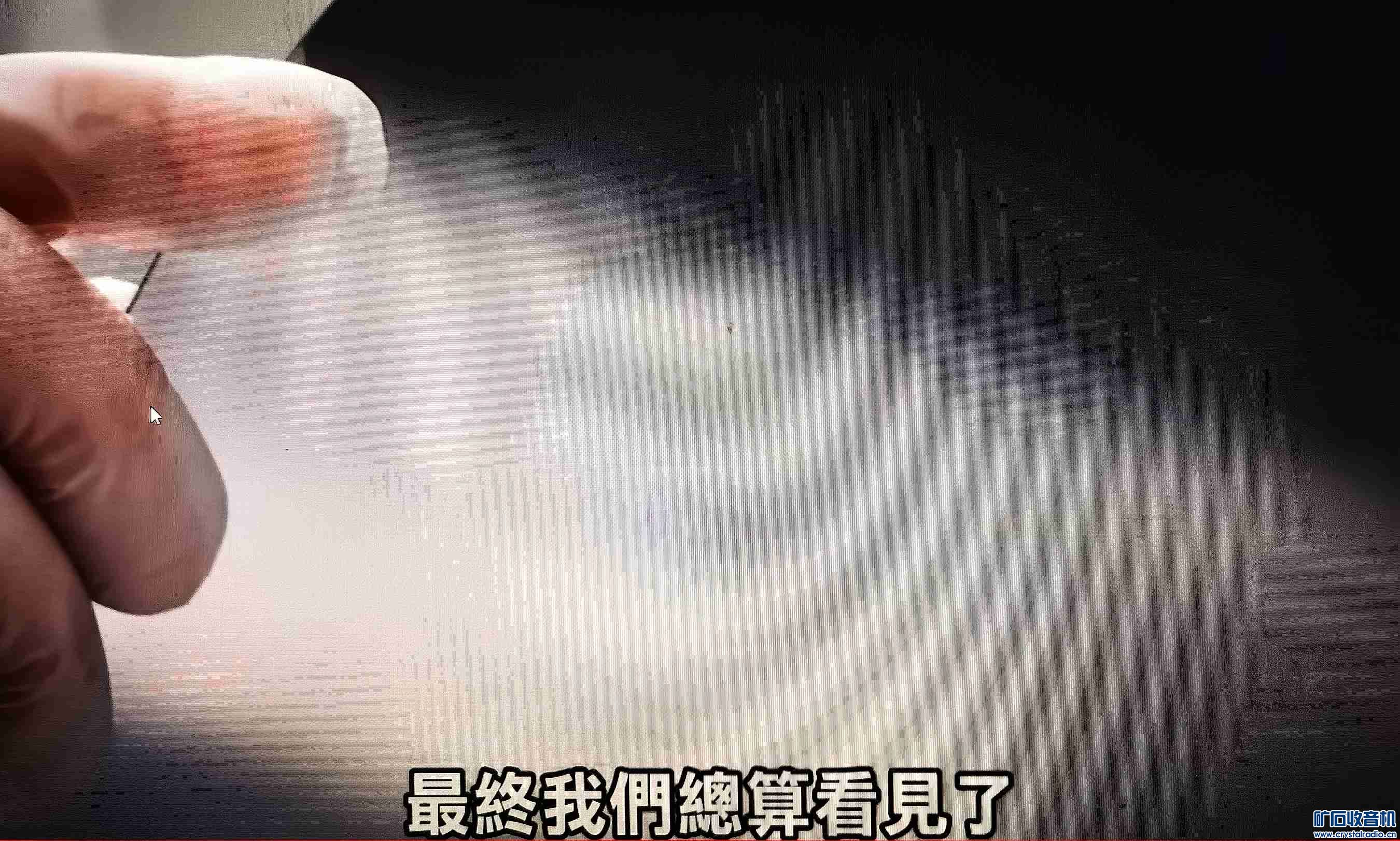

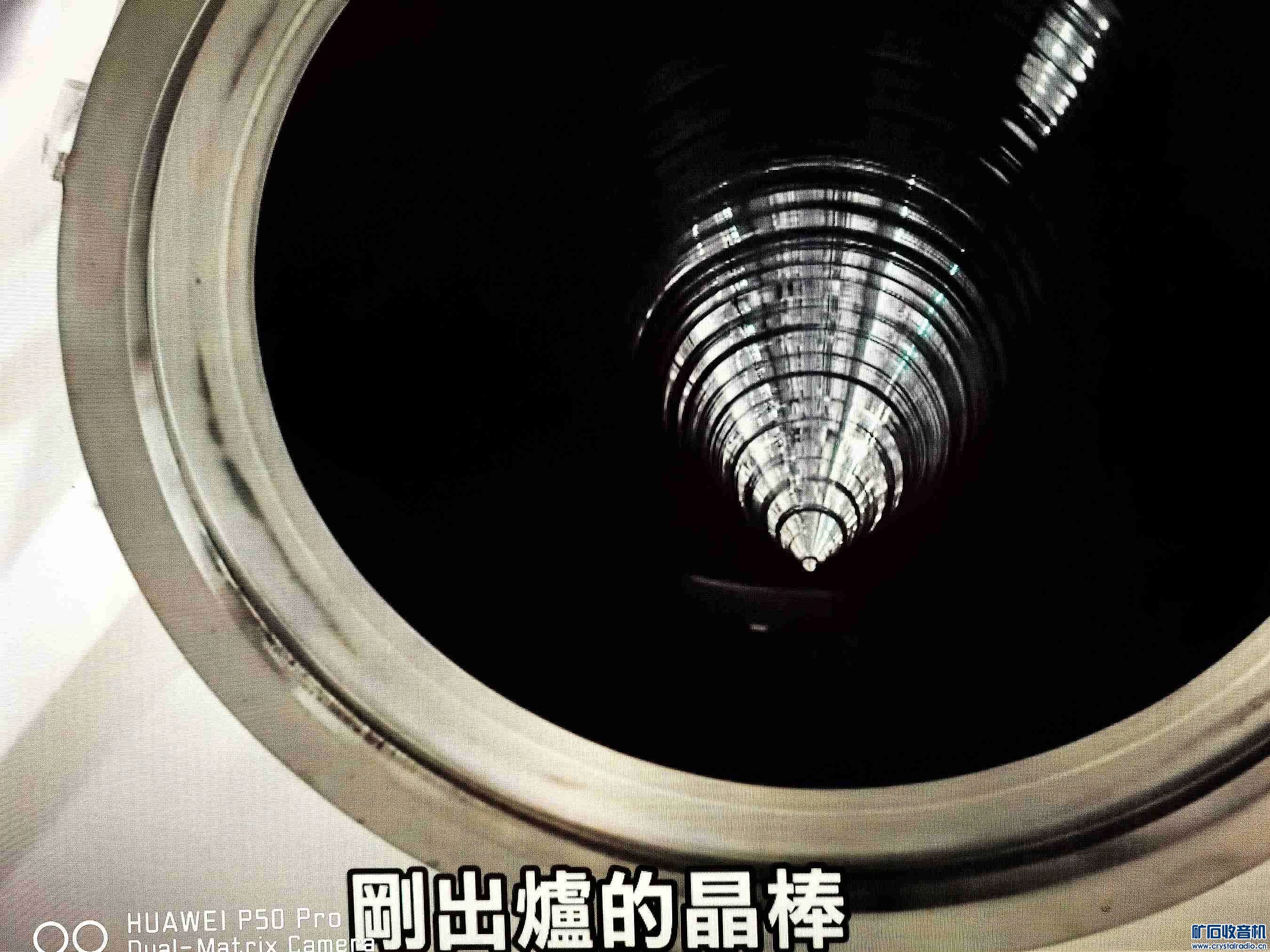

硅晶棒:
一、晶棒成长工序
1)融化
将块状的高纯度复晶硅置于石英坩锅内,加热到其熔点1420°C以上,使其完全融化。
2)颈部成长
待硅融浆的温度稳定之后,将晶种慢慢插入其中,接着将晶种慢慢往上提升,使其直径缩小到一定尺寸,维持此直径并拉长100至200毫米,以消除晶种内的晶粒排列取向差异。
3)晶冠成长
颈部成长完成后,慢慢降低提升速度和温度,使颈部直径逐渐加大到所需尺寸(如5、6、8、12吋等)。
4)晶体成长
不断调整提升速度和融炼温度,维持固定的晶棒直径,只到晶棒长度达到预定值。
5)尾部成长
当晶棒长度达到预定值后再逐渐加快提升速度并提高融炼温度,使晶棒直径逐渐变小,以避免因热应力造成排差和滑移等现象产生,最终使晶棒与液面完全分离。到此即得到一根完整的晶棒。

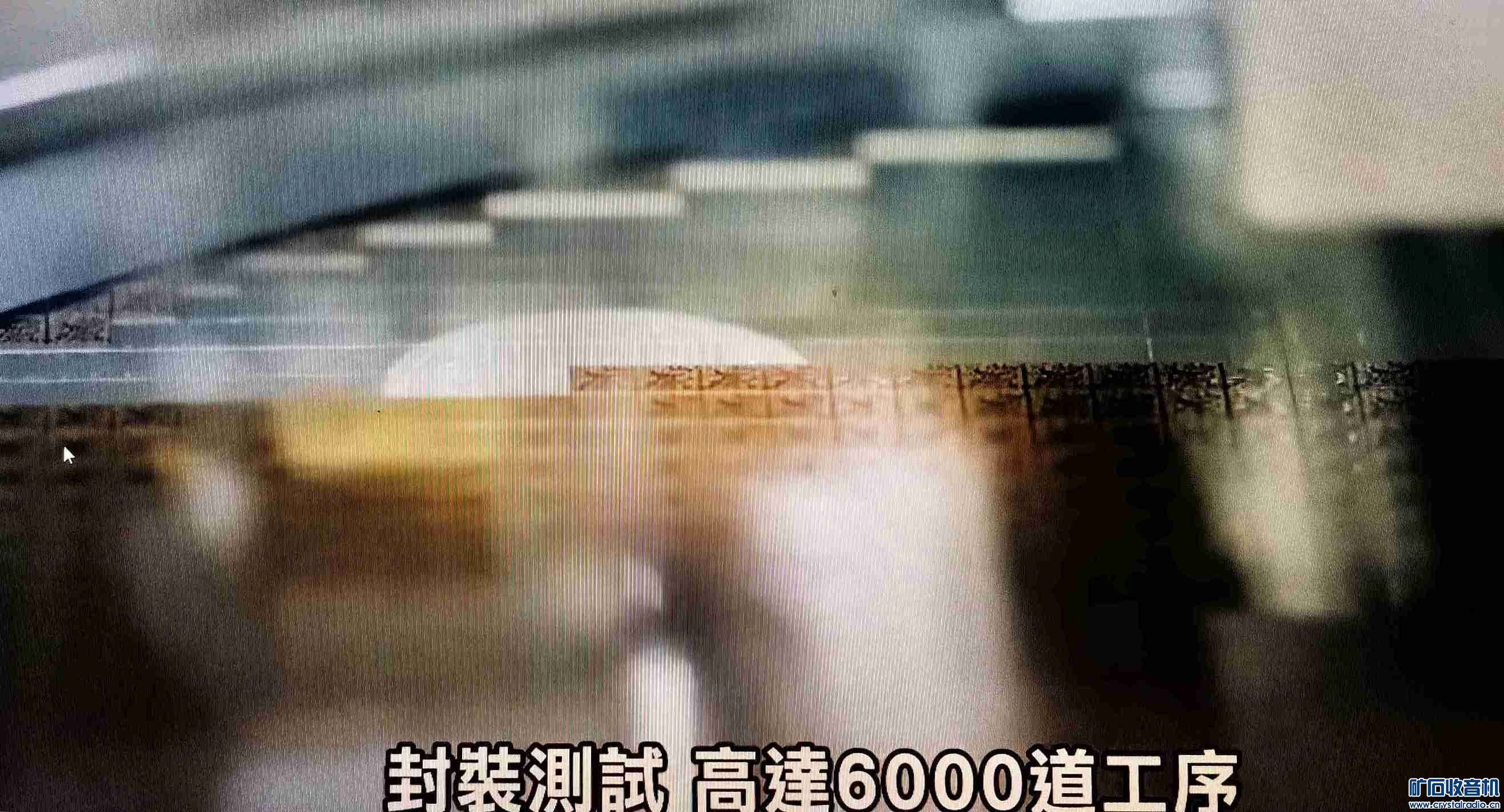

二、晶棒裁切与检测
将长成的晶棒去掉直径偏小的头、尾部分,并对尺寸进行检测,以决定下步加工的工艺参数。
三、外径研磨
由于在晶棒成长过程中,其外径尺寸和圆度均有一定偏差,其外园柱面也凹凸不平,所以必须对外径进行修整、研磨,使其尺寸、形状误差均小于允许偏差

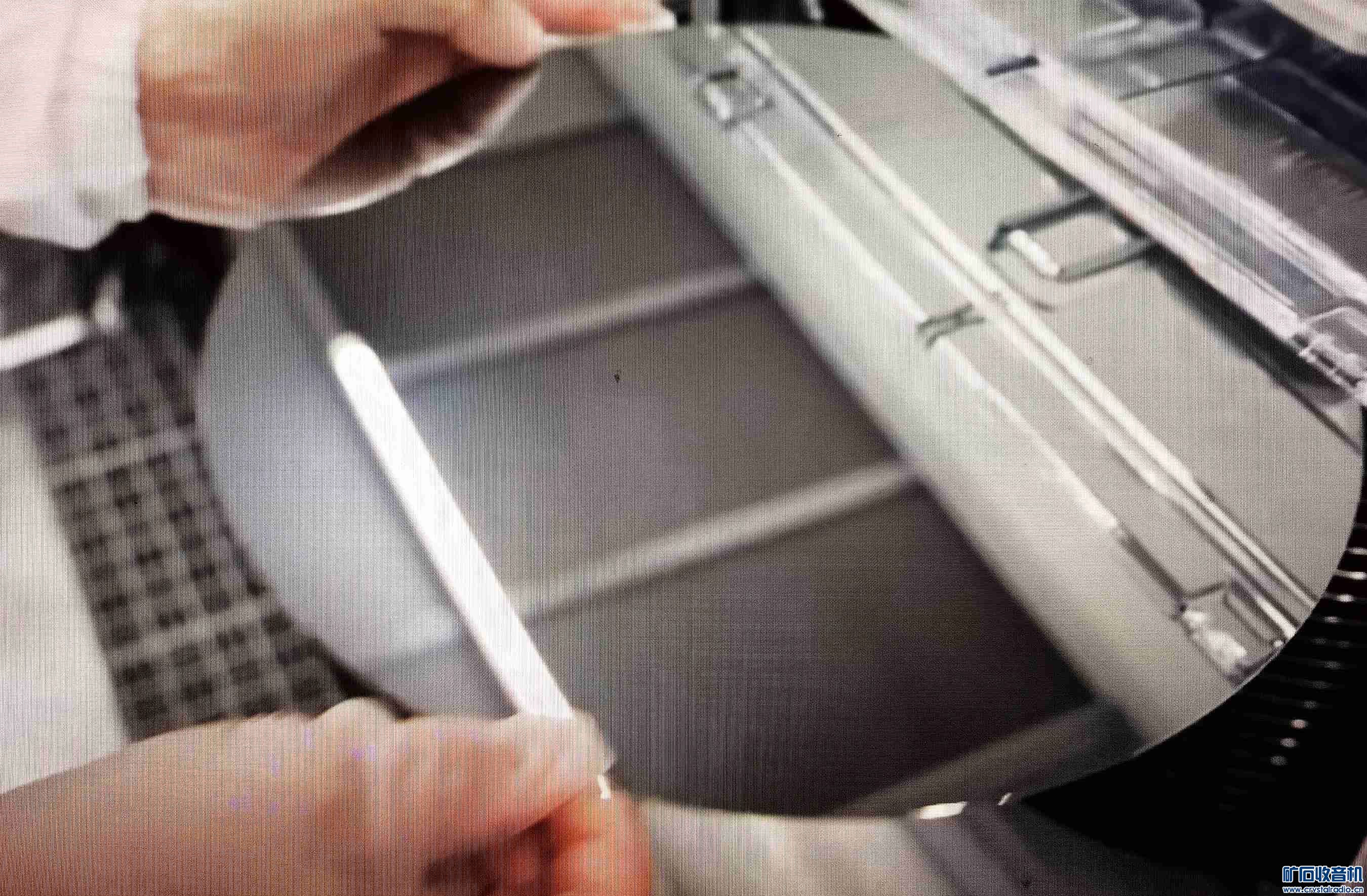

硅晶圆: 晶圆便是硅元素加以纯化(99.999%),接着是将这些纯硅制成长硅晶棒,成为制造积体电路的石英半导体的材料,经过照相制版,研磨,抛光,切片等程序,将多晶硅融解拉出单晶硅晶棒,然后切割成一片一片薄薄的晶圆。
目前:硅元素纯化可以达到99.999999999%,硅元素纯度11个9!
