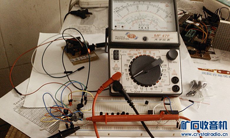

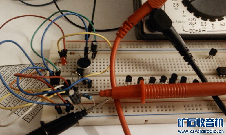

在广大的农村地区,偷鸡摸狗的事情时有发生,比如说:现在的花生油特别贵,我老家那就有人夜里被偷,而我老爸的四轮拖拉机上那个大电瓶,已经被偷了两次,换一个差不多要500块大洋啊。有一天老爸突然问我,有没有什么办法可以抑制小偷,哪怕是吓唬他们也行,之后我研究捣鼓了两三天,东东搞好了,主要包括:话筒音频放大,延时,控制,音响部分,而里面最难弄的当属信号放大了。前期使用的是运算放大器,接了好几级,因为要用双电源,而使用单电源电阻分压的显得很罗嗦而且放大倍数并没有达到预期,最后还是DIY出下面的放大电路,哈哈,电路才几个元件,可是灵敏度很高。。请看图。
面包板演示1
面包板演示2

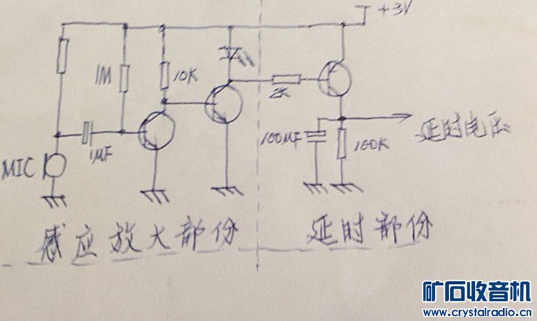

放大部分

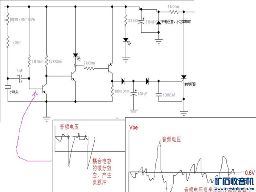

电路巧妙的地方在于:第一个三极管(9014)的基极偏置电阻取1M欧姆,非常的大,因此基极偏流很小,三极管几乎处于“微导通”状态,PNP型(9015)管处于截止状态,小话筒接收到声音后,由于耦合电容取得很小(1uf),电路有一定微分功能,使得信号负半周加到9014 B-E级之间,正因为基极偏流很小,负半周信号使三极管立即截止,9015立即导通,这时候可以看到LED闪烁。第三级是延时电压的取得,当拍一次手,100K电阻上就可以得到将近3V的电压值,并将能量存贮在延时电容(100uf)
。演示视频说明:我当时手拿手机喊了一声,LED闪亮了一下,100K电阻上有很大的电压拍幅(0--3V),灵敏度特别的高。

后话:这个电路我几年前做了8个,都是个给村里的人帮做的,目的就是夜间感应防盗,调整话筒的偏置电阻可以使得话筒灵敏度属于最佳状态,同时,工作在不同的电压(比如6V)时,调整那个1M的电阻变得更大些,灵敏度可达60米。就是说,晚上在60米远的地方嗝一声,被控制的220V灯泡和报警发音电路就动作了,1分钟后自动返回待机状态(后来还加了光耦,白天一直处于待机)。这里,那个话筒的耦合电容不要取大了,大了就失去微分效果,那对声音就没有区分的作用了。这里的电容比较合适,就算开音响放歌,它也不动作,哭哭啼啼的也不会动作,只有突变的声音,比如击掌,打嗝,东西跌落,脚步声才会动作

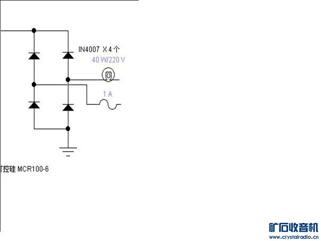

应部分坛友要求,用电脑画了一张图,说明如下:
