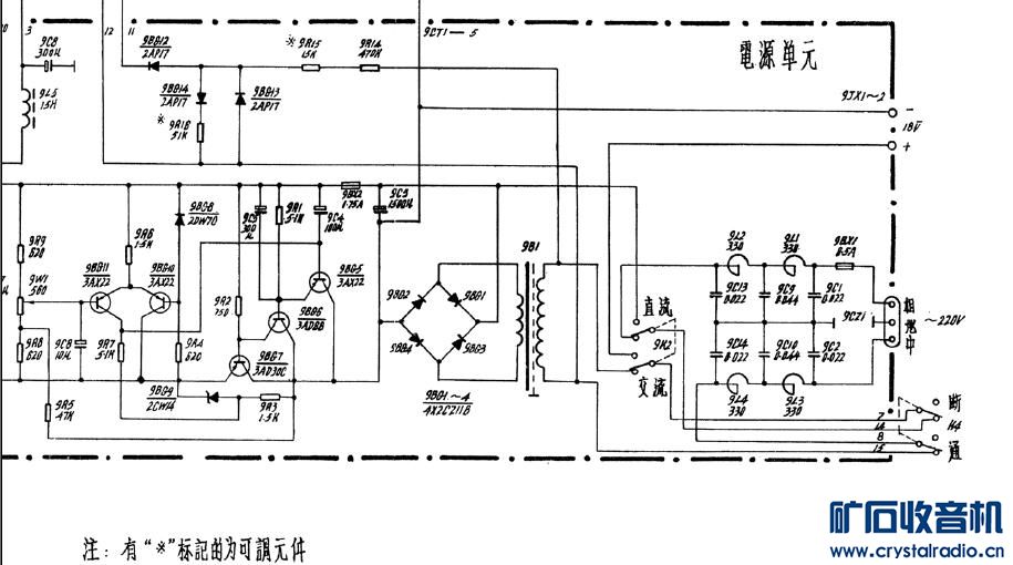

刚从网上淘来一台70-4 收信机,卖家说无电源无法试机不知好坏,不退不换。到货后接电源无反应,发现交直流两个保险都烧了,拆开里面发现交直流转换开关里面已烂无法修复,6个脚接线都有脱落,不知正确接法,跪求有此机70 -2、70-3或70-4的坛友用您的爱机拍张此开关清晰的接线图学习。小弟这里先谢谢了!

参考70 -2电路图, 大同小异, 把开关重新接一下线就可以了
 楼主| 发表于 2023-6-3 12:48:46 | 显示全部楼层
不太好确定和电路上开关对应的每一条线,所以一直接不对,接上后只有直流电可以用,交流电通道不通。而且通了直流电只有1、3、4共3个频段可以工作。

需要有一些基本仪表,  示波器    信号发生器  频率计  频谱仪   如果只用一块万用表很难完成任务
维修要在充分理解接收机电路的前提下进行
交流电通道不通,  电源变压器你检查了吗?

变压器变问题,经初步检测确定两点:一是电源12V稳压电路损坏,没有稳压功能了。二是电源牛没问题。交直流转换开关往前面板电源开关的连接线容易确定,所以出没办法正确接上。搞不弄各频段高频部分工作电源是怎么接通了,不工作的频段高频段应该没有通电。现在关键是没有这机的接线图,不好随便拆,如果有详细接线图和维修资料。您说的仪表较多,我就一块万用表和电烙铁。看来修复无望了。
发表于 2023-6-4 01:03:58 | 显示全部楼层
如果有示波器可以检查一本振二本振在各个波段波形是否正常频率是否准确,  然后去确定哪个频段没有通电, 可以参考70-2电路图
