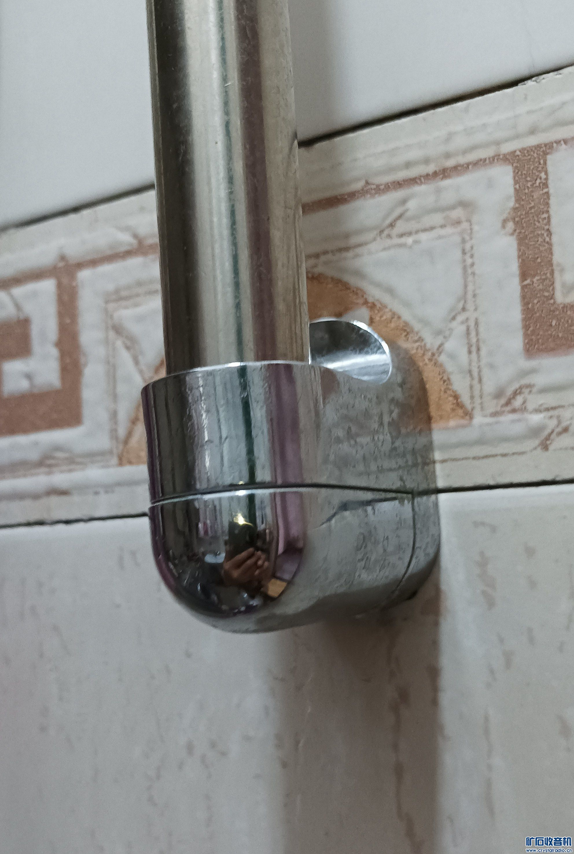

昨天晚上LP说花洒的支架坏了,要求马上买一个,这晚上 到哪里买呀,还是要解决问题。
抽支烟想了想,这个锌合金的支架的安装孔坏了,没法固定 。
  香烟扔掉,把螺丝复位,用热熔胶填充固定,问题解决了,比原来的还要好。
12

躺骑 发表于 2023-6-2 16:08
这种裂缝我是填上面粉,然后用502侵透
方法不错,我不喜欢用502,也就是家里没有。
发表于 2023-6-2 16:21:40 | 显示全部楼层
确属属“江湖应急”,热熔胶特定时期不知热水温度偏高后强度是否能够维持,得空还是换一个更妥当

 楼主| 发表于 2023-6-2 16:27:09 | 显示全部楼层
tyt722 发表于 2023-6-2 16:21
确属属“江湖应急”,热熔胶特定时期不知热水温度偏高后强度是否能够维持,得空还是换一个更妥当。
在支架的里面填充热熔胶,没有温度传导。

条件允许的情况下,尽量不要选用锌合金。

用AB胶粘怕是要稳当一点。
