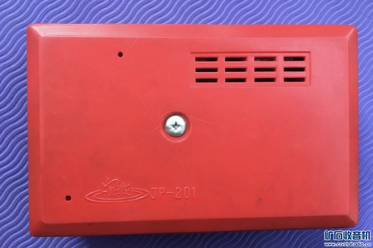

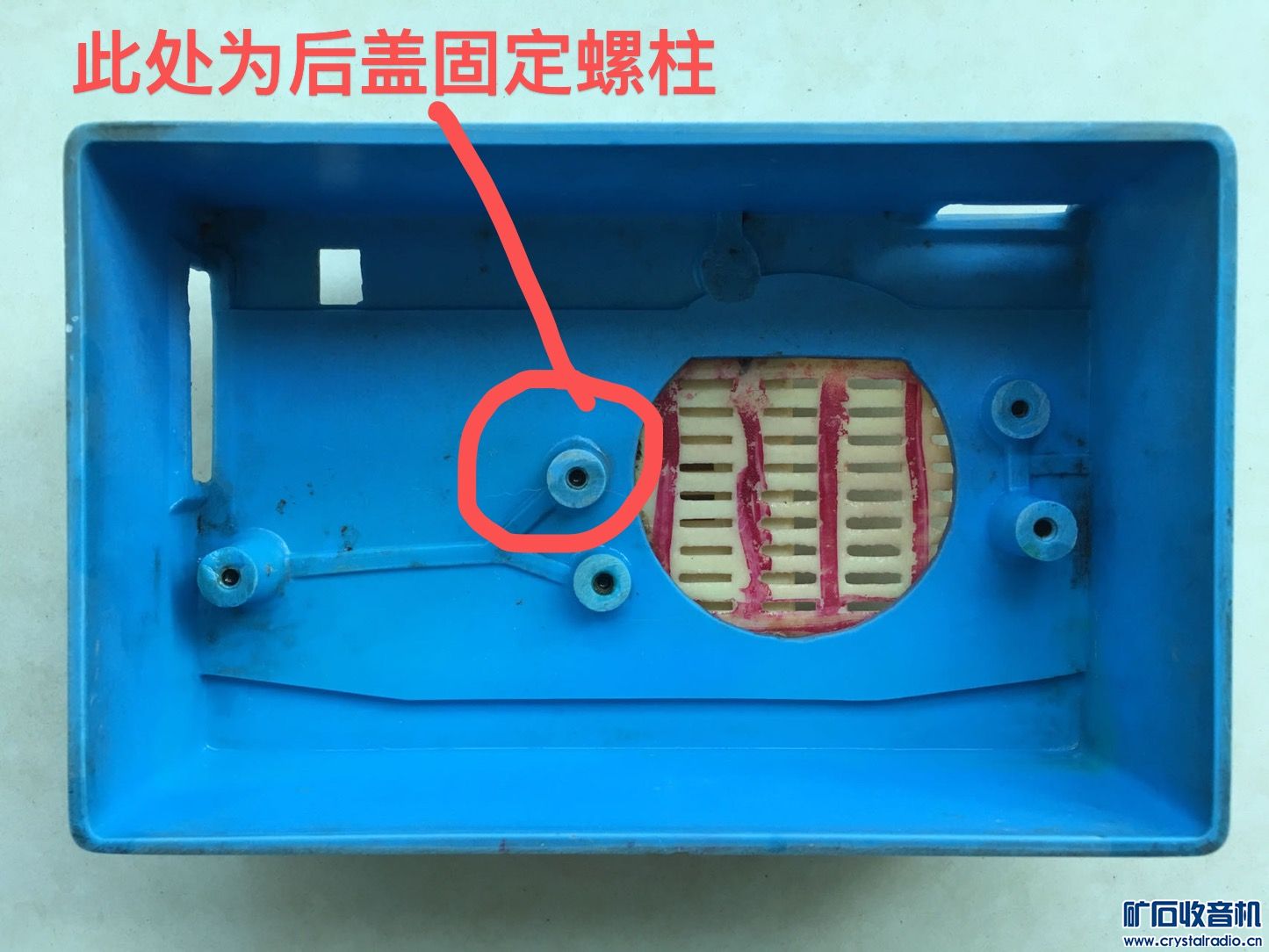

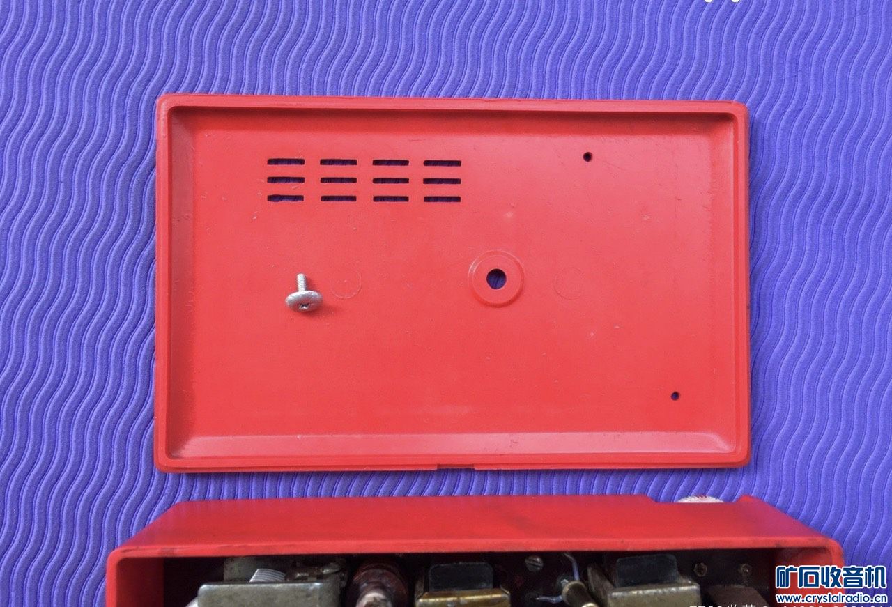

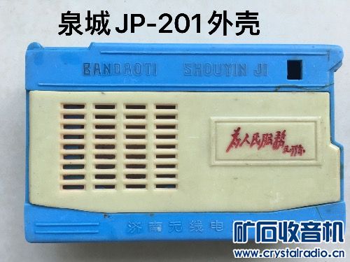

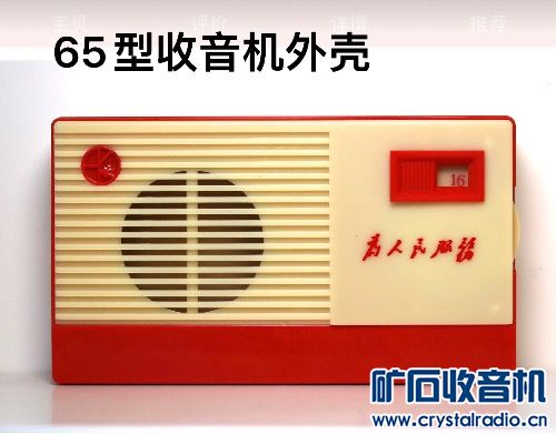

我的泉城JP-201外壳,后盖和调谐拨盘没有了,一直买不到,看到淘宝上有卖65型外壳的,外形和泉城JP-201差不多,但不知具体尺寸?麻烦有65型收音机的老师给量一下。谢谢了!

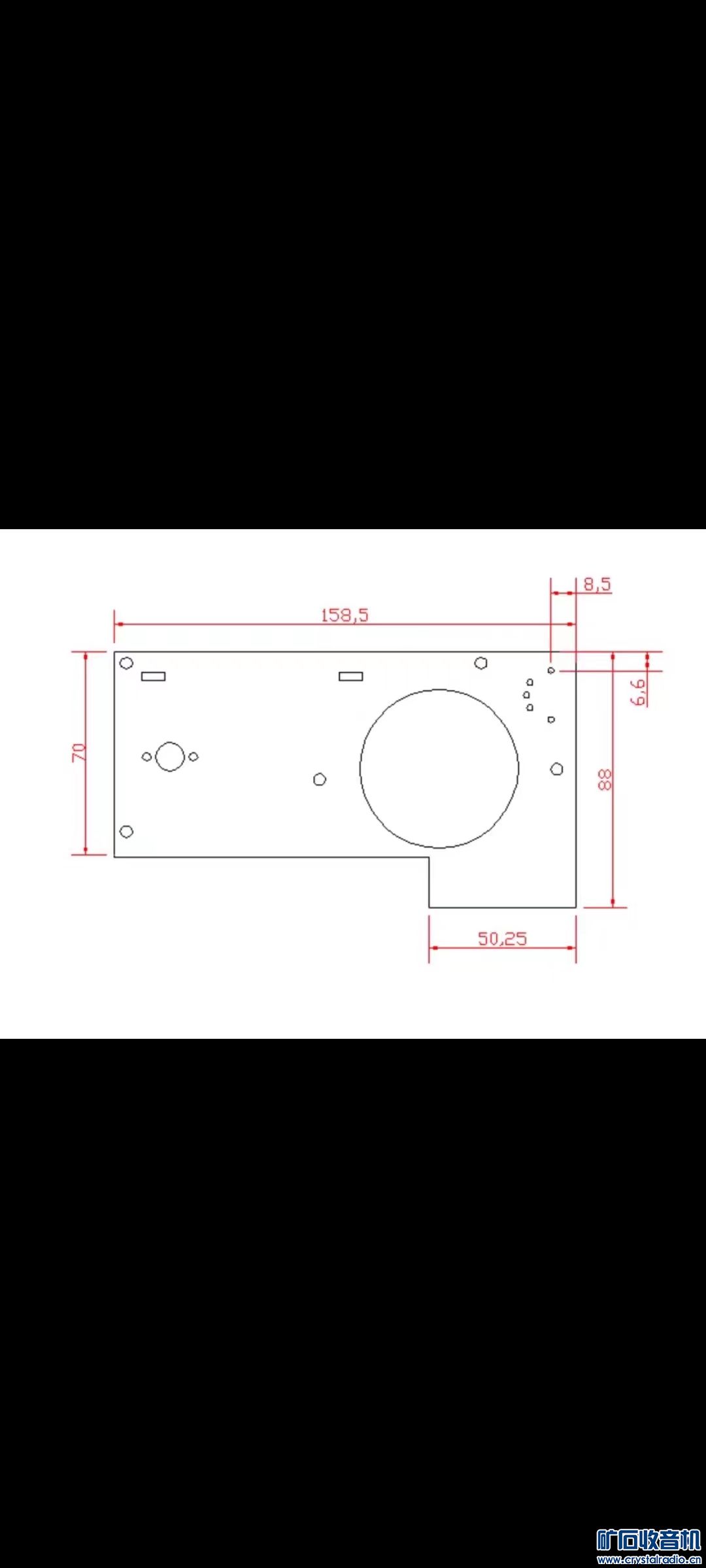

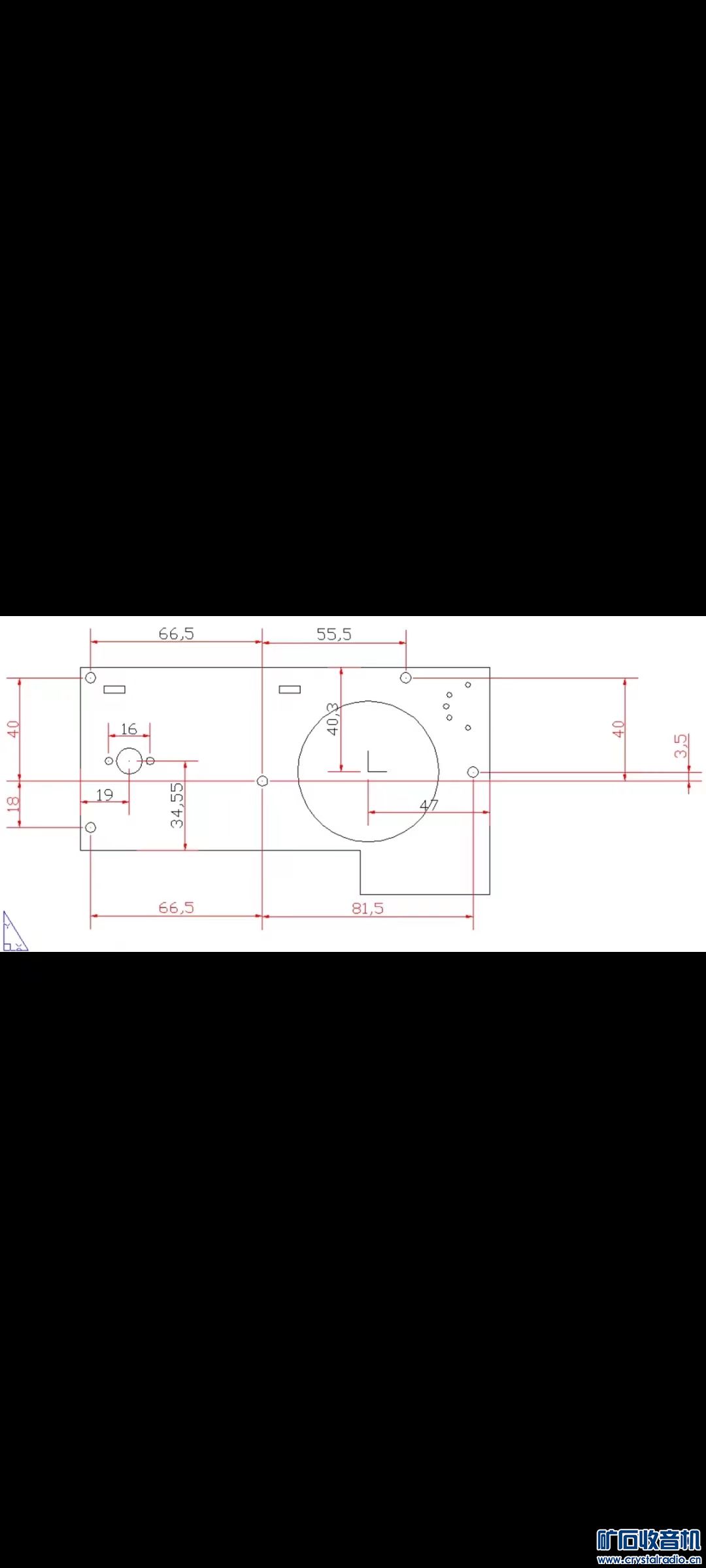

65型寸尺图
 楼主| 发表于 2023-6-2 20:35:21 | 显示全部楼层
谢谢曹兄 长度差不多,宽度太窄了,用不上。

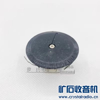

网上有一种拨盘估计能用,还有一种灰色的,只是要自己标刻度。
 楼主| 发表于 2023-6-2 22:51:55 | 显示全部楼层
网上卖的都太小,直径得差不多48-50毫米才行。
发表于 2023-6-2 22:57:55 | 显示全部楼层
过去的64型拨盘是大于45毫米直径。你可以测一下刻度窗口中心到机壳内壁(侧面)的距离,可以大致估计出拨盘大小(直径)。

牡丹747收音机的调谐拨盘直径比较多,或许合用。

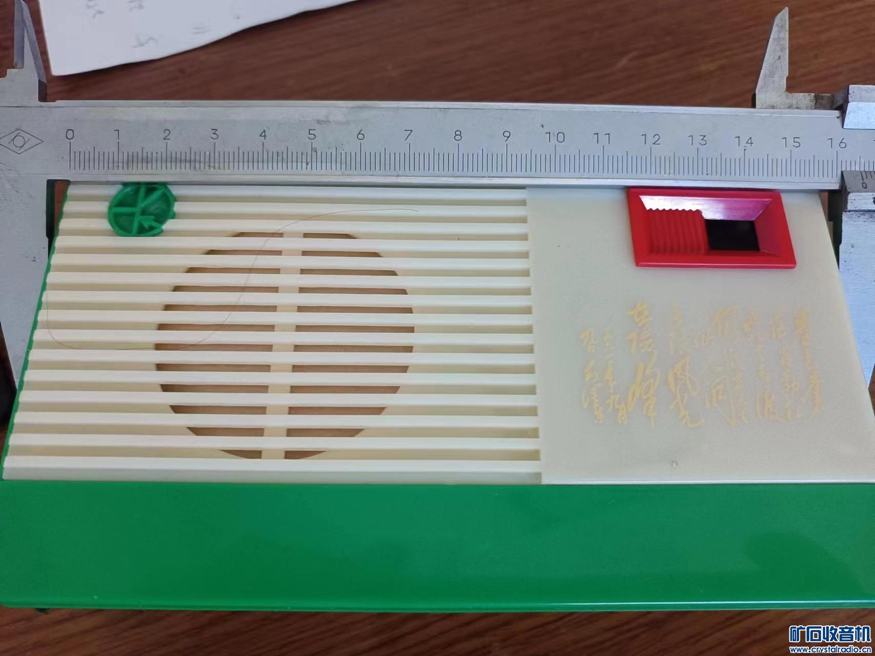

 楼主| 发表于 2023-6-3 11:30:43 来自手机 | 显示全部楼层
麻烦曹兄再量一下总高!
 楼主| 发表于 2023-6-3 11:31:54 来自手机 | 显示全部楼层
直径48毫米肯定能用,就看高度是多少了。
发表于 2023-6-3 12:13:40 | 显示全部楼层
是外壳的高度吗?内径还是外径?
发表于 2023-6-3 12:17:43 | 显示全部楼层
AX100 发表于 2023-6-3 11:30
麻烦曹兄再量一下总高!
发表于 2023-6-3 12:18:19 | 显示全部楼层
