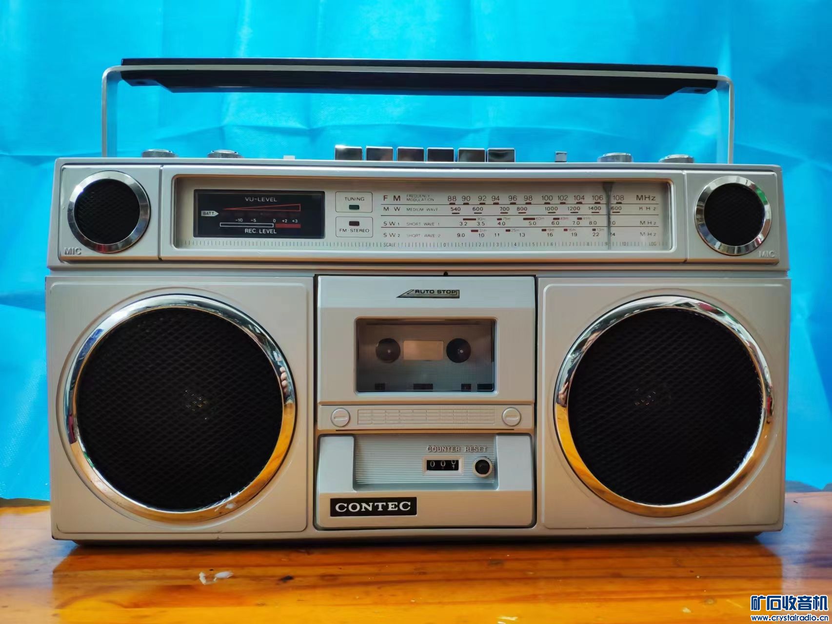

康艺8080收音磁带声音都很小,求解答
发表于 2023-6-2 14:31:30 来自手机 | 显示全部楼层 |阅读模式
4102功放块2脚输入正常.录放开关也清洗了无效果,哪位朋友有电路图发一份

发表于 2023-6-2 14:35:00 | 显示全部楼层
找个图纸对着检查吧。这个看看功能开关有没有信号切换的节点,还有电位器换一个试试。
其次就是磁头和录放电路。

是两个声道都小,还是只有一个声道小?如果是两个声道都小,检查公用的部分。
发表于 2023-6-2 17:37:13 | 显示全部楼层
从功放块输入往前找,注入信号,追踪。耦合电容注意底部有没有漏液,漏液的换掉。一般两个声道线路一起走,最多中间隔地线。
 楼主| 发表于 2023-6-2 20:31:04 来自手机 | 显示全部楼层
二个声道都小

发表于 2023-6-4 23:20:19 | 显示全部楼层
不知8080修好没?下午刚帮朋友修一台一样故障现象的机子,是音调前的放大电路供电滤波电容C108(0.02uf)漏电了。
 楼主| 发表于 2023-6-5 22:31:25 来自手机 | 显示全部楼层
greenor 发表于 2023-6-4 23:20
不知8080修好没?下午刚帮朋友修一台一样故障现象的机子,是音调前的放大电路供电滤波电容C108(0.02uf)漏 ...
谢谢朋友,我也查到是这个电容击穿,换了正常,还有一个问题,调频没声音,估计是解码块7604坏了
发表于 2023-6-5 22:58:16 | 显示全部楼层
这机子收音部分故障率很高,最近为朋友修复了几台,坏了最多的是7604,其次调频头的2个三极管也会失效,如果不听立体声(其实现在立体声干扰很大)可拆掉7604,将电路板2,4,5连接,效果也很好。
