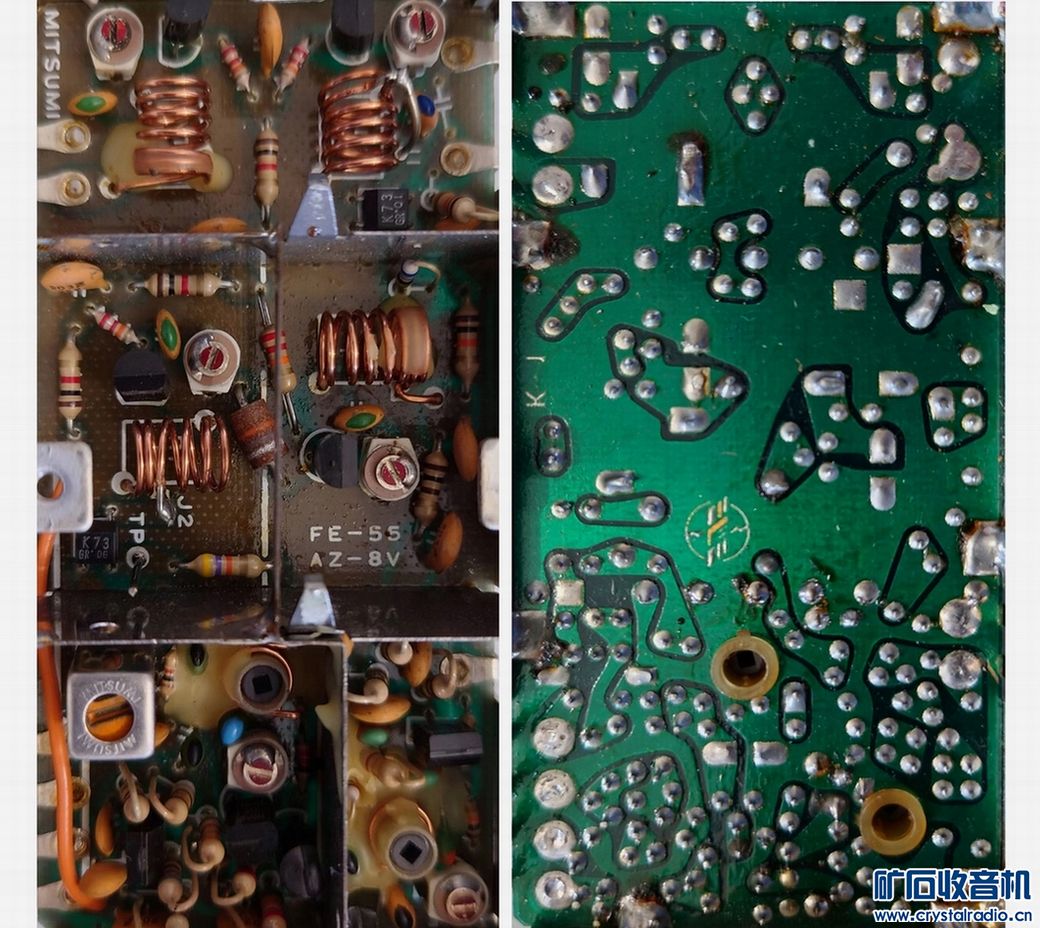

我正好有空,特将楼主所发2图用PS整形、镜像再拼接,方便大家抄板。
金嗓子高级高频头抄板图

发表于 2023-6-2 12:02:54 | 显示全部楼层
请确认镜像的方向,我分不清是您这个对?还是原帖的方向对?

 楼主| 发表于 2023-6-2 16:32:49 | 显示全部楼层
 楼主| 发表于 2023-6-2 16:36:07 | 显示全部楼层
都是对的。
矿友 joywyc 的镜像图片同我的一样,是把正面照片镜像,但上下调向。
矿友 海洋dz 的镜像图片同我的不一样,是把反面照片镜像。若要同他的一样,只须将我的图片再镜像一次即可。如下图。
 楼主| 发表于 2023-6-2 16:43:36 | 显示全部楼层
此镜像图经PS整形校正,比例相当接近,故正面零件与反面印制板焊点几可重叠覆盖,极其方便抄板。可结合原贴综合处理。

发表于 2023-6-2 18:32:52 | 显示全部楼层
whntl2021 发表于 2023-6-2 16:36
都是对的。
软件抄板,一般底层镜像。
 楼主| 发表于 2023-6-2 22:03:32 | 显示全部楼层
金太阳购物商城 发表于 2023-6-2 18:32
软件抄板,一般底层镜像。
这张是旋转180度的底层镜像。如下图:
底层镜像图
底层镜像图
发表于 2023-6-4 07:42:28 | 显示全部楼层
whntl2021 发表于 2023-6-2 22:03
这张是旋转180度的底层镜像。如下图:
分辨率不够,这个能不能PS里面直接转成BMP
发表于 2023-6-4 07:45:53 | 显示全部楼层
发现抄不了,右下角有字挡住了
发表于 2023-6-4 10:28:54 | 显示全部楼层
其实用扫描仪把板子扫出来,这样抄板是最好的
