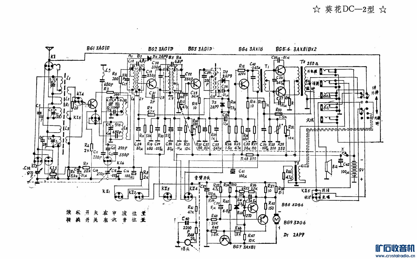

咨询一下,葵花牌DC-2A 和 葵花牌DC-2 这两款机器有什么区别
发表于 2023-6-2 10:12:11 | 显示全部楼层 |阅读模式
咨询一下,葵花牌DC-2A 和 葵花牌DC-2  这两款机器有什么区别???
谢谢!!!!!!!!!!!!

有小差别吧
 楼主| 发表于 2023-6-2 15:34:43 | 显示全部楼层
一个是6晶体管,一个是7晶体管
发表于 2023-6-2 16:08:07 | 显示全部楼层
一个是6管收音和电子稳速,另一个是7管收音和离心式机械稳速
 楼主| 发表于 2023-6-2 16:14:42 | 显示全部楼层

哪种稳速好呢??????????
发表于 2023-6-2 16:52:11 | 显示全部楼层
港城华仔 发表于 2023-6-2 16:15
哪种稳速好呢??????????
我说不好,我接触到的葵花系列都是离心式调速,DA-2电子调速还没接触到。
另外,早期的日本收录机也是机械调速比较多,后期的马达自带电子调速了

表面上看是7管和9管的区别

论性能,肯定是电子稳速的好,论收藏,机械的比较有感觉。
我的机械稳速老是跑调,干脆把离心块拧紧,外加一块电子稳速板

应该是电子调速的好。。。。。
