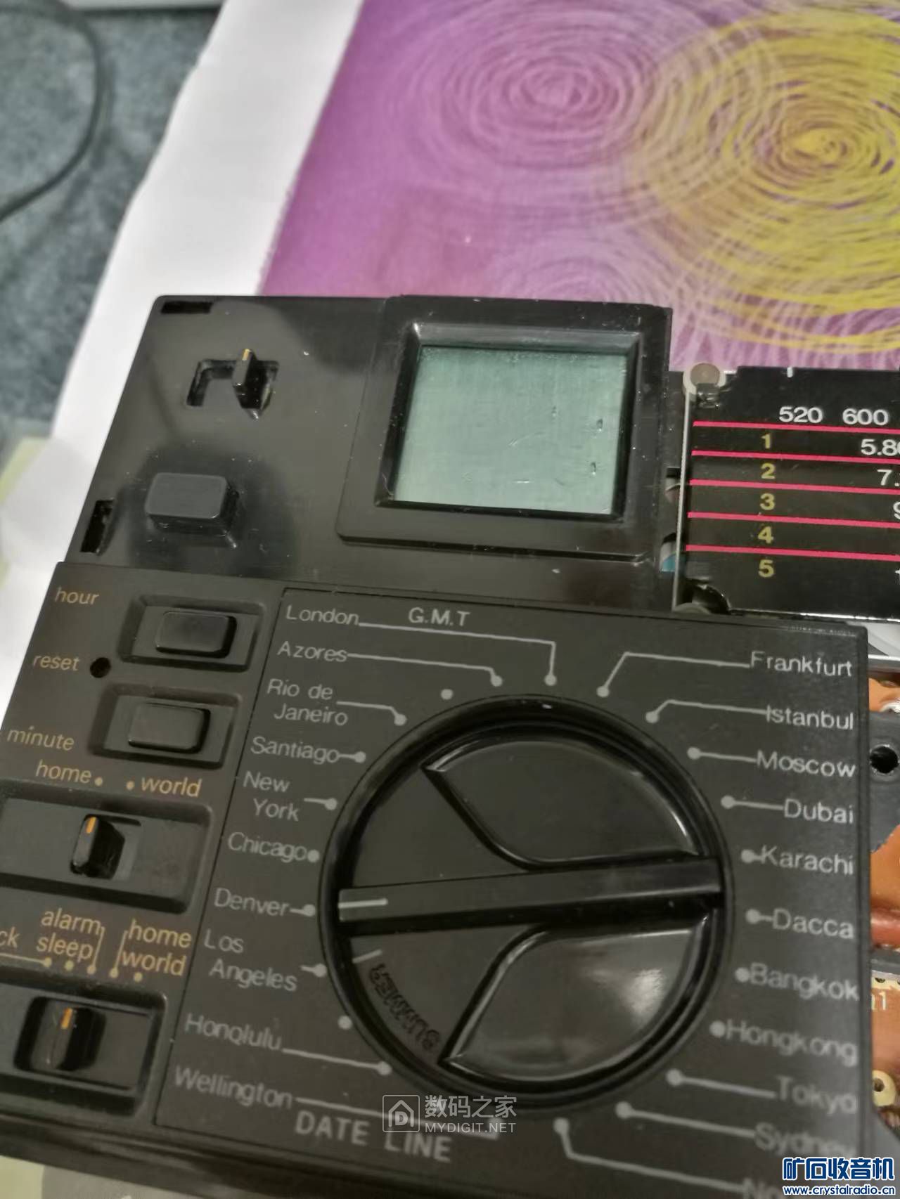

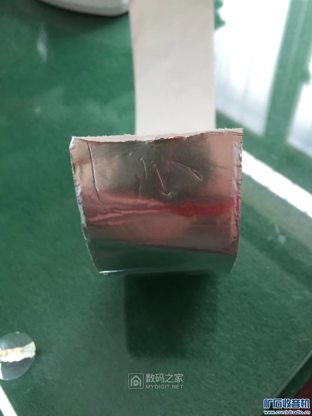

修一台收音机液晶反光膜,按网友经验用防水铝箔代替,贴上后液晶反光膜字体淡,效果差,不知哪里的问题?
用的一面带胶铝箔
用的一面带胶铝箔

字体淡且虚
字体淡且虚
发表于 2023-6-1 21:26:37 | 显示全部楼层
这个已经是偏光片的问题了。
 楼主| 发表于 2023-6-1 20:26:39 | 显示全部楼层
正面的偏光片没动,只是把氧化的反光膜换了

发表于 2023-6-2 10:20:22 | 显示全部楼层
maszhou 发表于 2023-6-2 09:14
可是换之前偏光片没问题啊?
http://www.crystalradio.cn/forum ... ead&tid=1811279
把换上的反光膜撕了,试试不带胶那面的效果。
发表于 2023-6-3 17:51:53 | 显示全部楼层
是不是反光膜带偏光功能的,要不就是表面的偏光膜不行了
 楼主| 发表于 2023-6-3 20:47:26 | 显示全部楼层
谢谢!换反光膜前反光膜没有全部氧化,只是氧化部分看不清,换反光膜时没动正面偏光膜,所以感觉表面的偏光膜应该没问题。我用的是空调用防水铝箔胶带,也试过厨房用防水胶带,结果差不多,字体淡且虚。

发表于 2023-6-3 21:18:35 | 显示全部楼层
是不是液晶片后面的那块银白色反光膜?我觉得铝膜反光是不够的。还得找液晶专用的反光膜。
发表于 2023-6-3 21:38:05 来自手机 | 显示全部楼层
看照片,应该是偏光膜出问题了。所换的反光膜,不止于会造成这样。
我也曾用过类似的铝箔胶带作反光膜:
http://www.crystalradio.cn/forum.php?mod=viewthread&tid=1840379

发表于 2023-6-5 21:28:18 | 显示全部楼层
看样子是背面原本有偏光膜又被撕掉了
