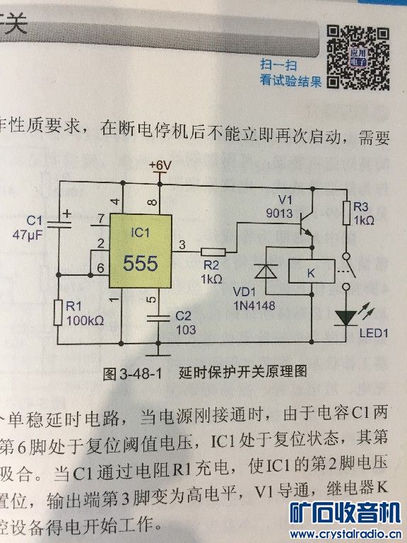

昨天发帖说求助一个喇叭保护电路,坛友们也给出了方案,后来我回去翻出了我的葵花宝典,里面有一个用NE555来控制继电器的一个延时保护电路,电路很简单,今天早上在面包板上搭了电路,测试了一下还可以,继电器延迟个5秒左右接通信号,改变R1或者C1的值可以调节延时时间的长短,我没改参数,这个延时时间我觉得可以的。下午剪了一块洞洞板,把电路焊上去了,焊完后又测试了一下,一切正常,晚上回去就给装到音箱里了。上图让大家看看,我没按原理图上的6V供电,我用的是9V供电,完全没问题。

这个电路只有开机延时功能,中点偏移就无能为力了。使用中还是的小心。其实1237类的全功能保护芯片也很简单,价格也不高。

这个烧喇叭只是早烧晚烧的事儿

好吧,等我的喇叭烧了,我把这个好消息第一个告诉你
