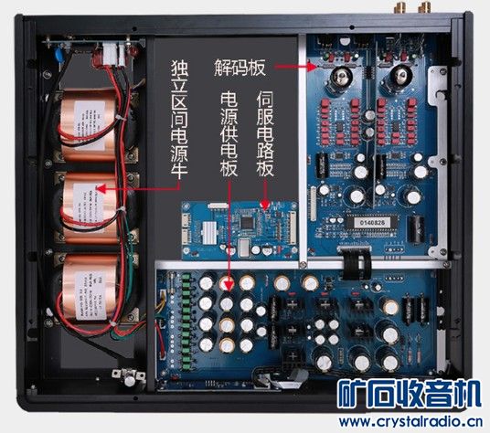

发表于 2023-6-5 17:43:14 | 显示全部楼层
高档CD内脏(图片来自网络)
和发烧友DIY思路差不多;几路独立变压器、多重滤波供电,发烧电容、电阻......
