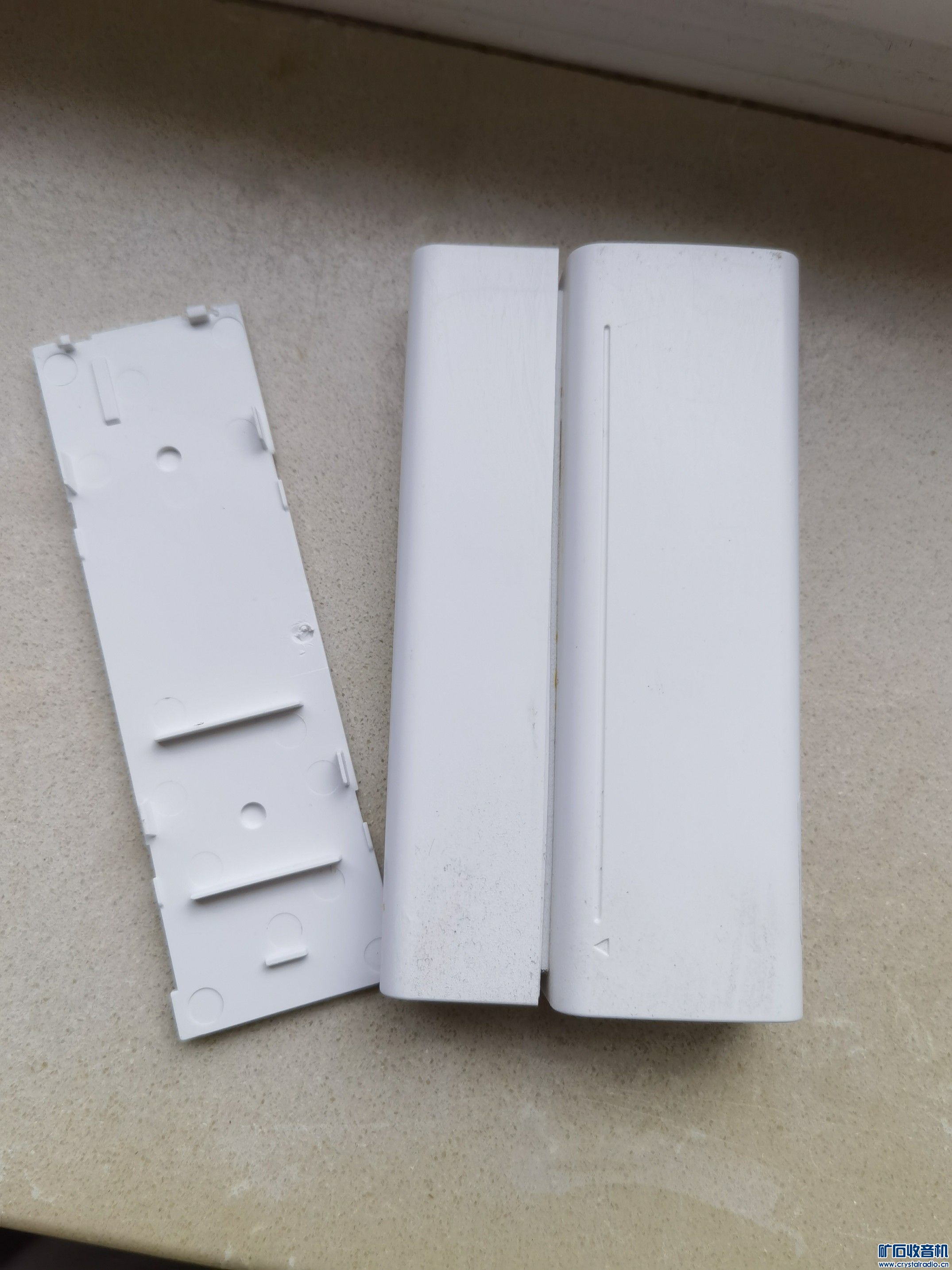

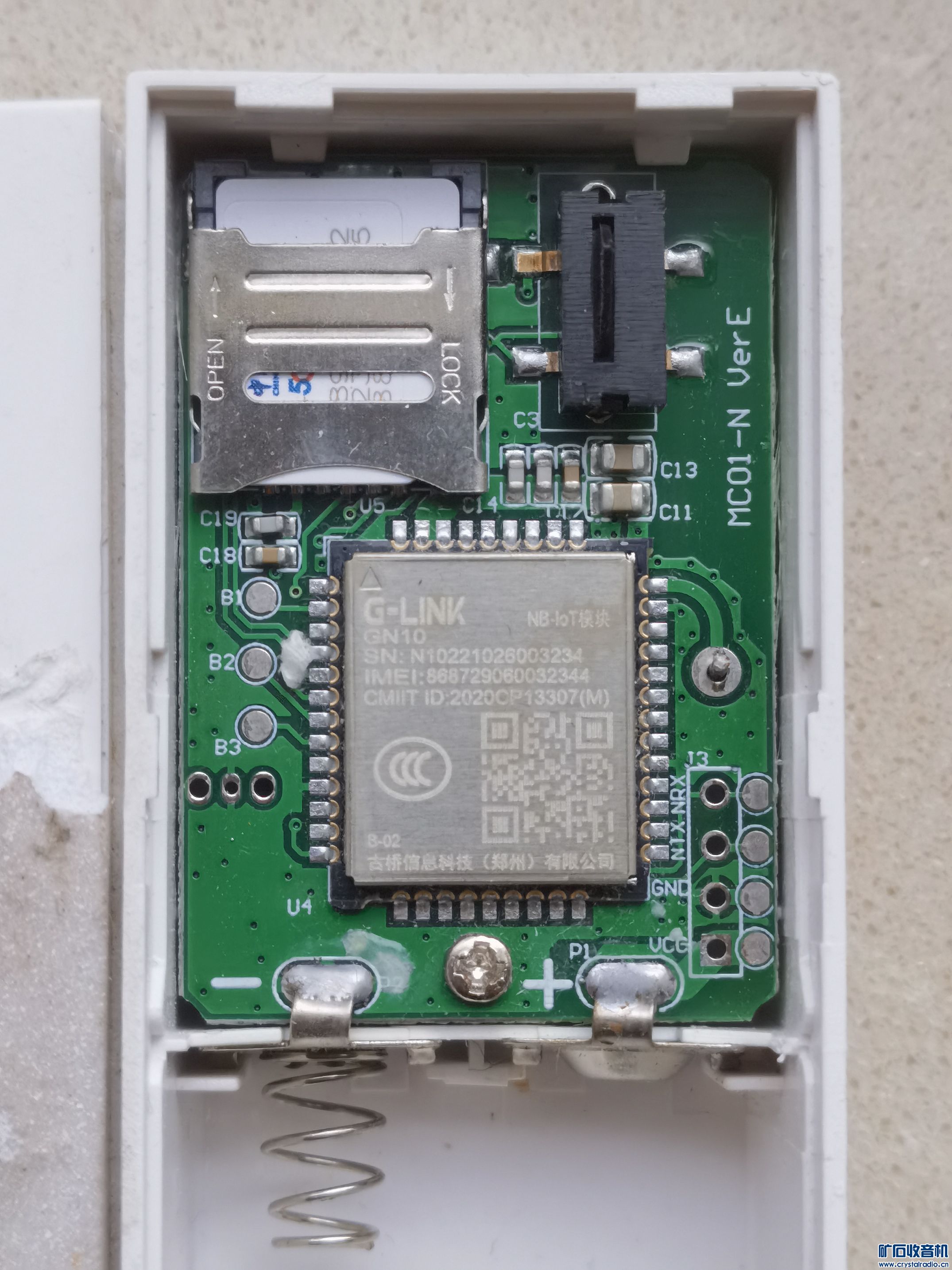

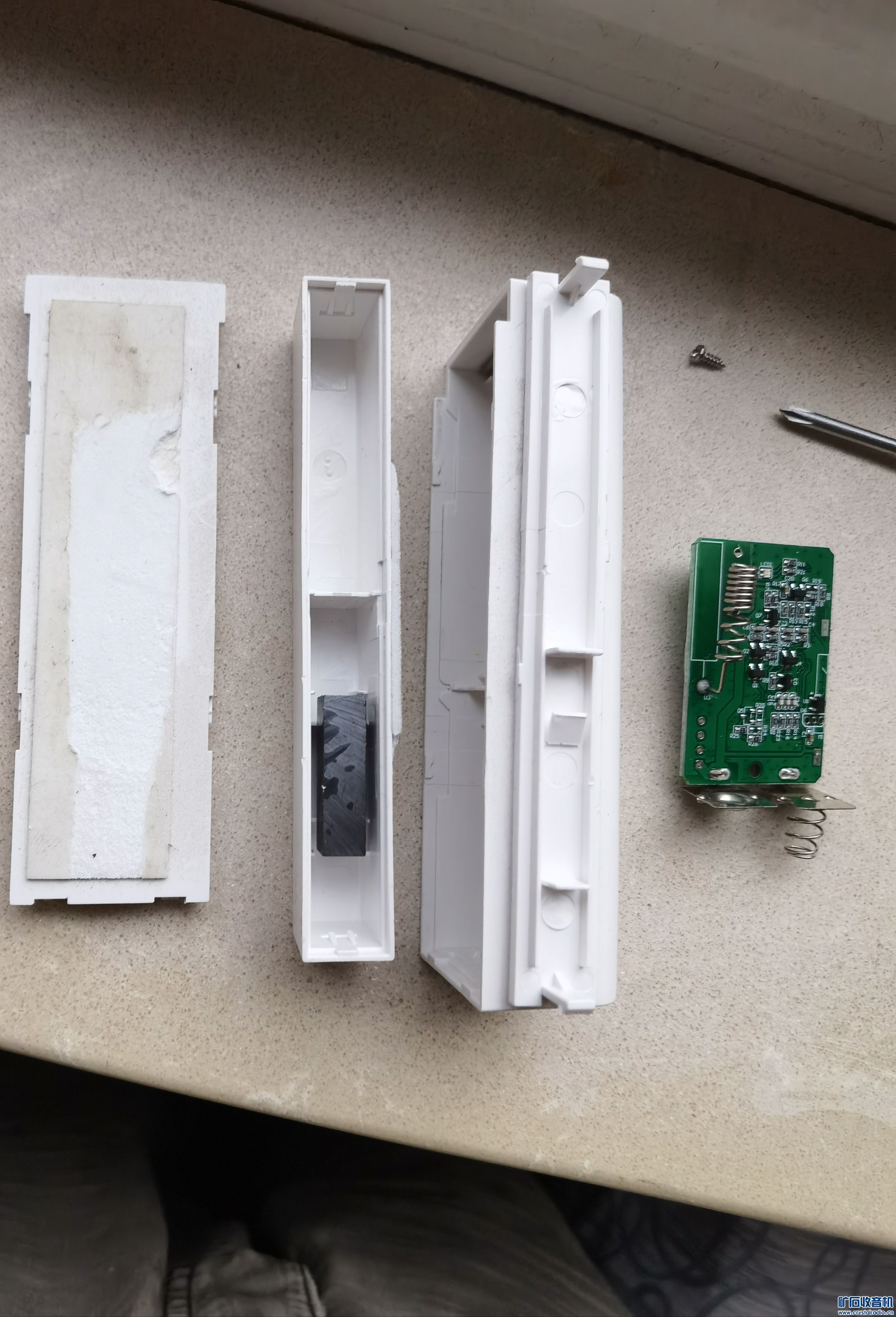

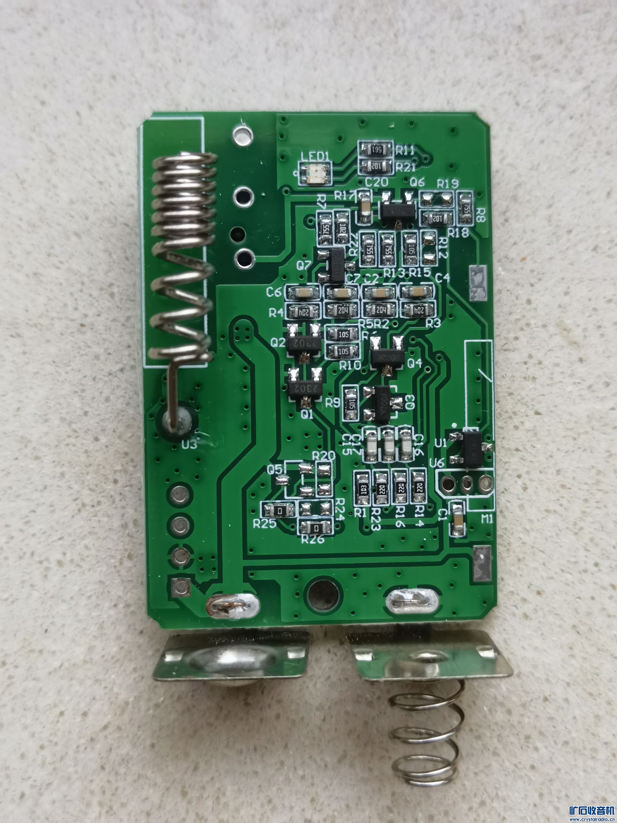

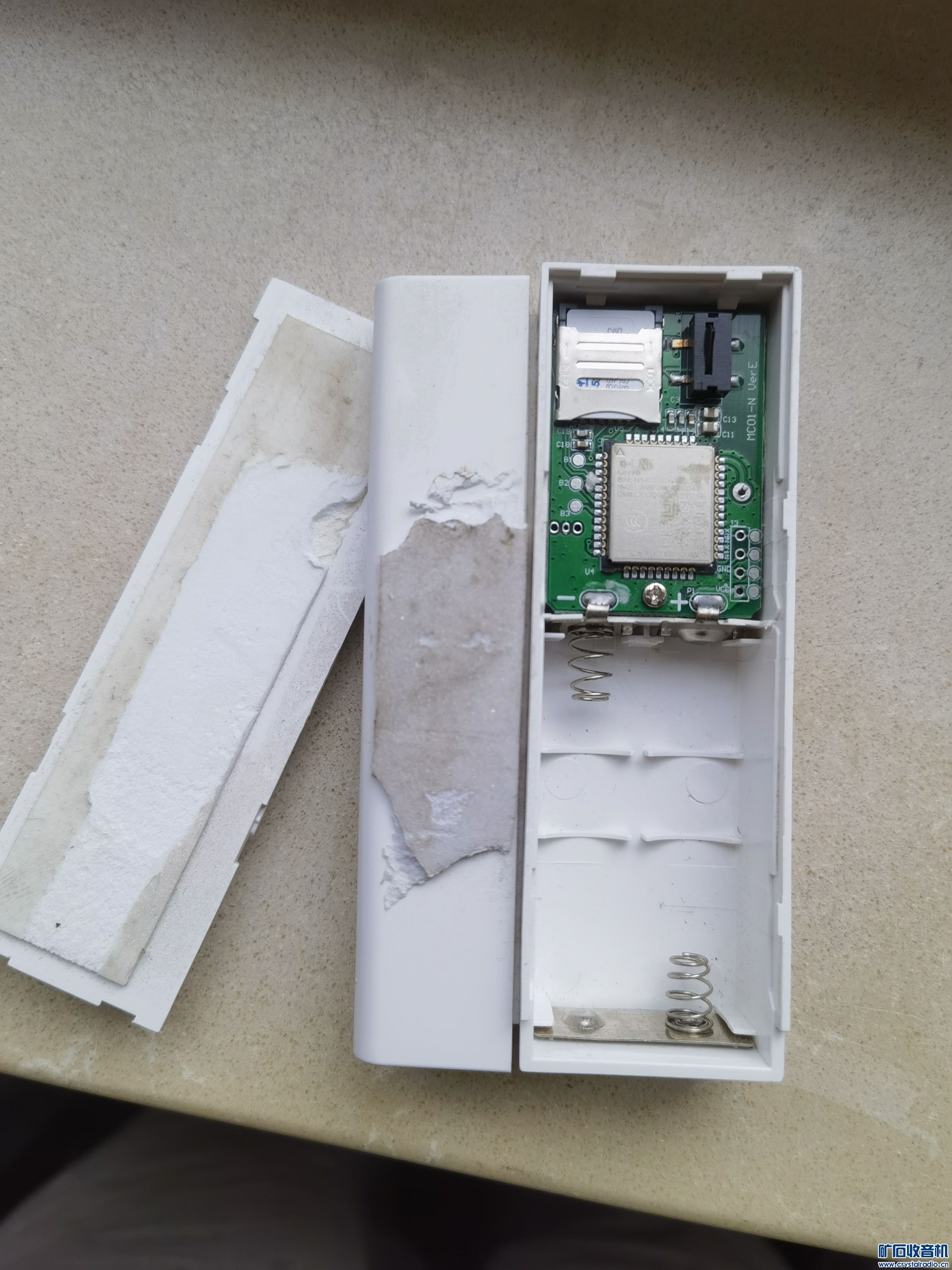

去倒垃圾拾到一个GPS追踪定位器,这个东西是否还能用(换个电话卡),旁边小盒内的磁铁有什么用(磁芯不强)。
发表于 2023-6-1 14:25:47 | 显示全部楼层
这应该不是一个GPS定位器,没有看到GPS模块,更像是一个NB通讯的传感器,要用物联网卡,天线是NB天线,磁铁应该是防拆开的,与干簧继电器一起工作,拆开向网关通讯报警,但估计没用了,一般有配套程序,设置后才可用,像门磁,但不确定。
发表于 2023-6-1 14:34:05 | 显示全部楼层
物联网门磁开关报警器....
 楼主| 发表于 2023-6-1 14:38:02 | 显示全部楼层
zycool 发表于 2023-6-1 14:25
这应该不是一个GPS定位器,没有看到GPS模块,更像是一个NB通讯的传感器,要用物联网卡,天线是NB天线,磁铁 ...
你说的对,是NB-IoT物联网模块。

justmexx 发表于 2023-6-1 14:34
物联网门磁开关报警器....
明白了。

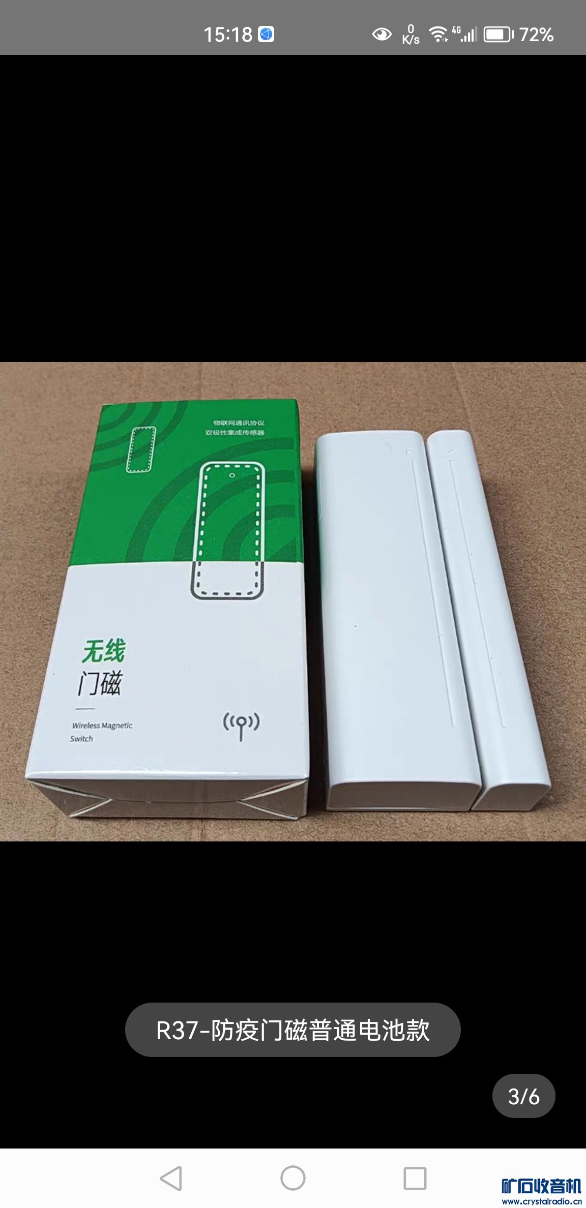

发表于 2023-6-1 14:53:42 | 显示全部楼层
去年防新冠的时候,我们家楼下的防盗门上就被社区工作人员装了一个,一周后拆走了。
 楼主| 发表于 2023-6-1 15:21:29 | 显示全部楼层
找到了,就是这个门磁报警器。

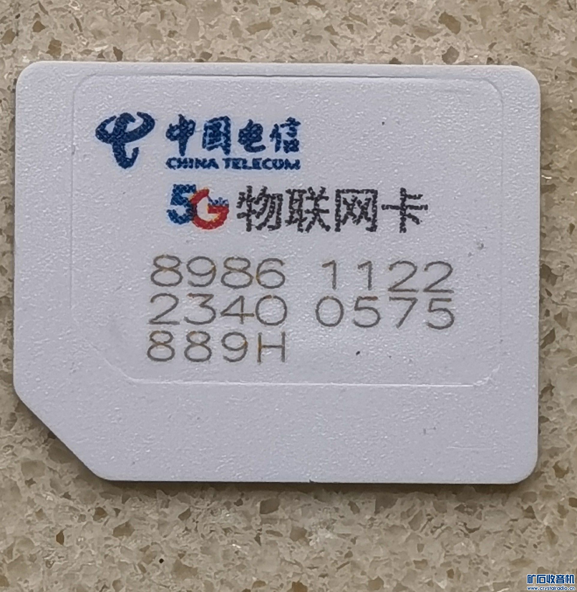

 楼主| 发表于 2023-6-1 15:39:06 | 显示全部楼层
这东西用的卡还是5G的物联网卡。
发表于 2023-6-1 22:25:57 | 显示全部楼层
这个SIM卡不同于手机上用的卡,只是卡槽一样,它是专用的物联网用的卡,一般年费几十元,用完需换新卡才能继续用(也可能可以续费),使用费用挺高的,所以不太好玩。
我曾做过一个智能井盖的小项目,就是用的这类物联网模块,定时将井盖的状态信息传到云端。
