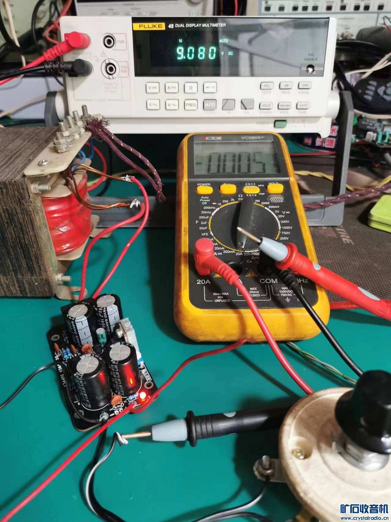

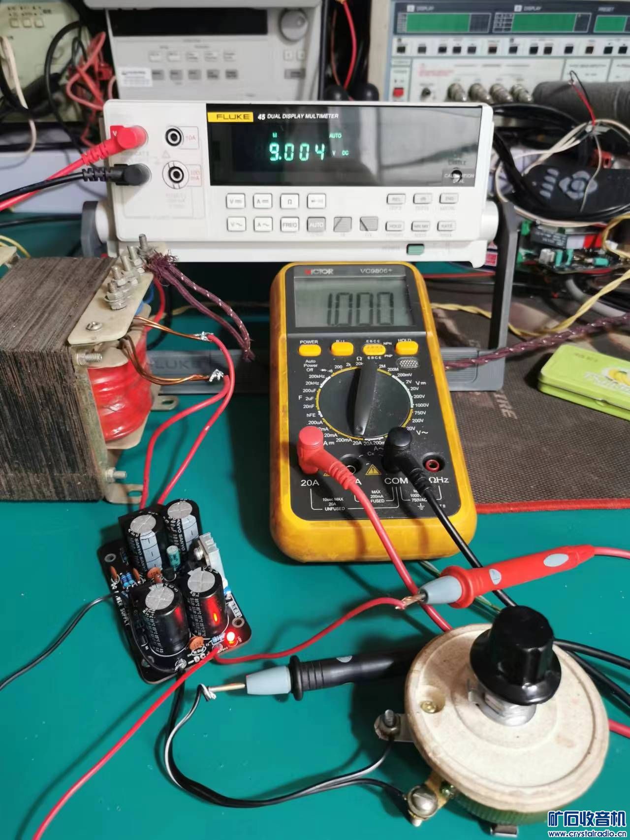

可能我的描述不清楚,造成大家误解,我的这个制作是为了之前的接收板配套供电的,
试制TA7303P-FM中频放大板-学画电路板之一
试制AN7213 FM收音机高频接收板-学画PCB电路板之二
所以在外形尺寸上做了统一。实际用电流也就是400mA左右.
制作中使用了手里现有的一些元件,如整流桥是RS603 是6A/200V的,显然是不需要这么大的,但手里有啊,不必再另外购买了.电容也是手里现有的1000uF/50V
使用双面板正是因为比单面板画图来的简单,且不是大批量生产的价格与单面板是一样的.焊盘也比单面板耐焊.何乐而不为呢.
TIP41的功率比较小,加上图片上的小散热片耗散功率在4--5W的样子.配12V变压器最大输出1A的样子,虽比较热但可以长时间工作.这个有做过测试.
若想加大输出电流必须更换调整管,加大散热片.
LM393保护电路是经过反复实验才改成这个样子的,之前也有试过更简单的,但都是只能做到拉低电压限制电流,并不能作到干脆的完全的关断输出.包括7809和LM317这类的稳压芯片也是这样.各位有兴趣的话不妨动手试试.
空载输出
负载1A输出
