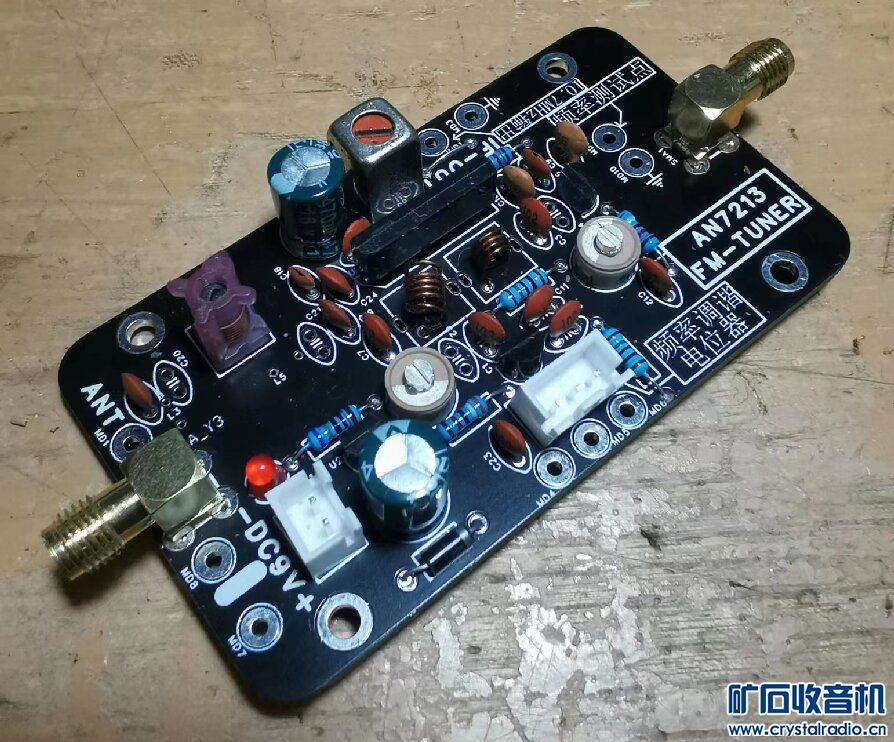

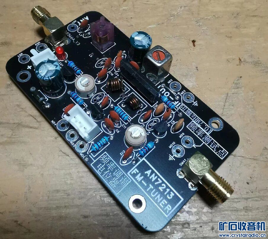

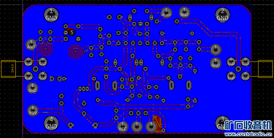

之前有用TA7303P制作过FM中频放大解调板.TA7303P调频中频放大解调板
需要配一个高频头,找来找去决定用AN7213制作这个高频接收部分。
参考AN7213的典型电路,自己加入些辅助部分,调谐决定采用电调谐比较方便。

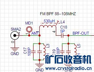

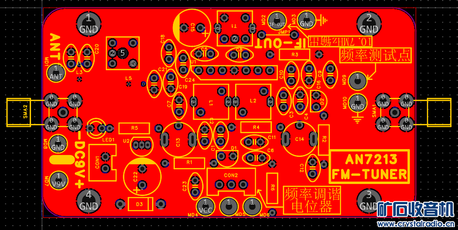

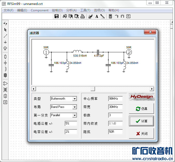

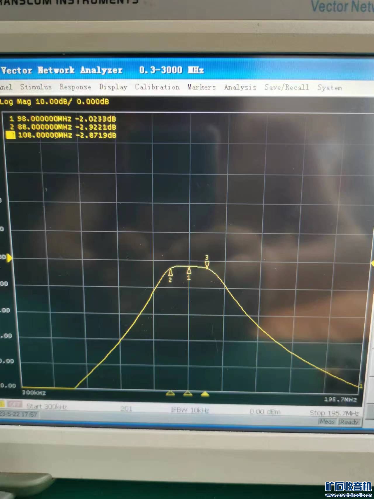

天线输入部分的带通滤波器使用RFsim99模拟软件给出电路图:由于L3,L5电感量太小,考虑直接画PCB线条来做电感。经过试做带通曲线还不错。只是带内有3db左右的插入损耗有点大,好在后面放大增益足够,可以弥补损耗

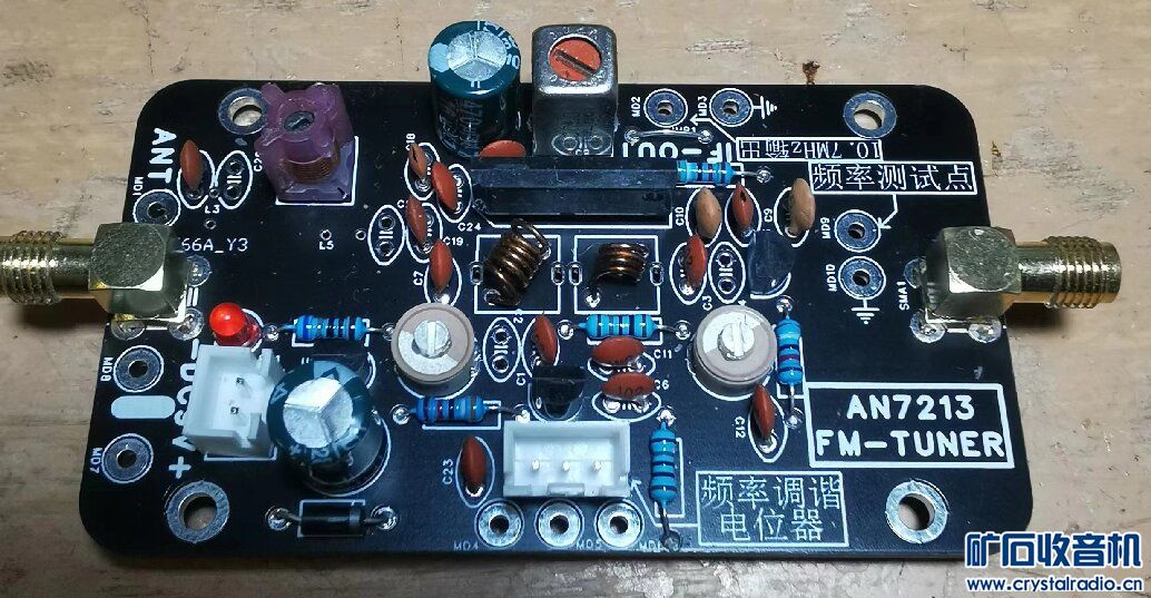

板子输入和输出使用SMA座子可以准确测试灵敏度指标。
配合之前制作的中放板使用。
经过仔细调整灵敏度可以达到最差-100dbm(13dbuV,4.47uV), 最好-105dbm(8dbuV,2.51uV),(距离喇叭0.5米几乎无听不到背景噪音情况下)
手里没有信噪比测试仪器只好用耳朵听了

PCB带通滤波器 这个就厉害了。
