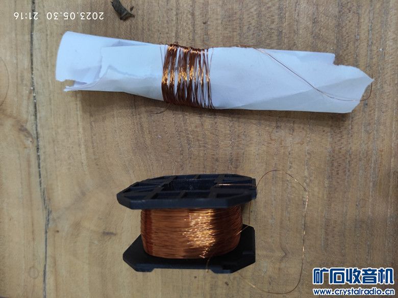

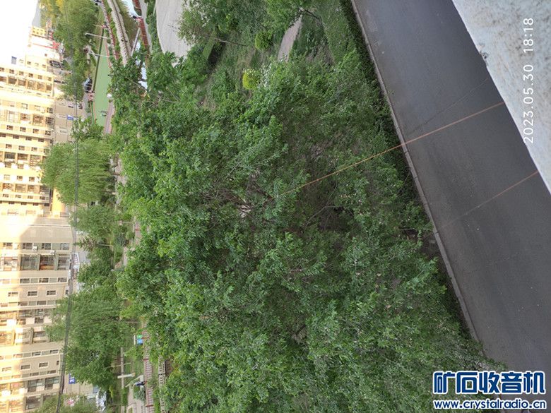

这两天刚拉的天线,从4楼甩到楼旁边的树上,有7,8米长吧,用的接触器里的线包0.17的漆包线,有点细,因楼下就是公路,怕粗线伤人。地线是空调外机挂架子代替的,经试听效果不错,比我之前的贴着楼体的天线好的太多了,中短波通吃,很是高兴~~~
漆包线
0.17
一共甩了2根
套了输液管子

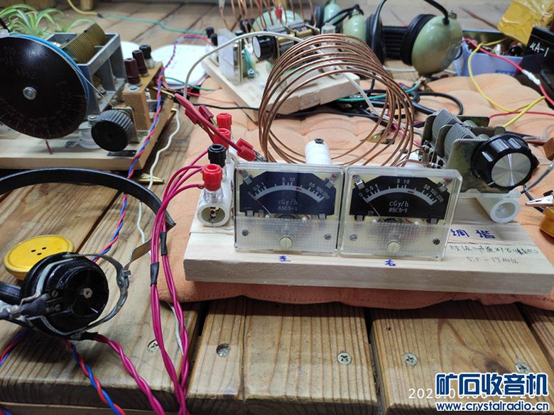

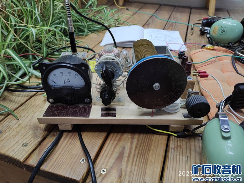

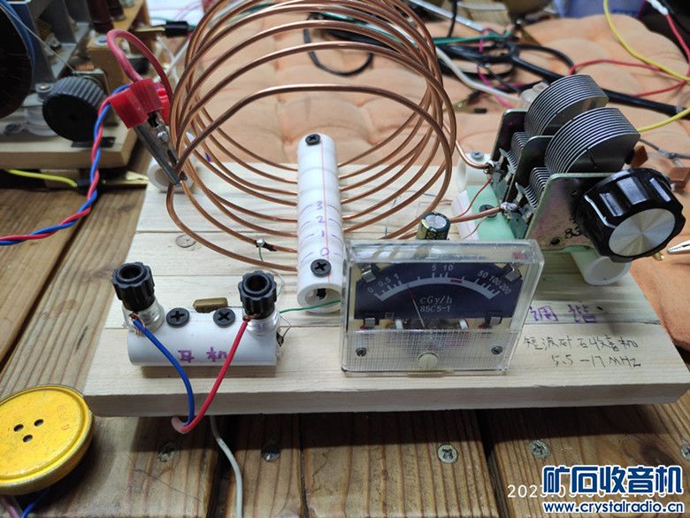

试听中波矿机收到好多台
晚上短波信号超级强,耳机不能戴震耳朵,
正负检波短波矿机
一根天线可以同时收中波和短波,互不影响,声音哇哇地,这么细的线能量巨大啊,真是有些惊讶

网线确实不错。好找,便宜。效果还好。我也想用网线里的单根儿做这个天线了。单个的网线也很结实,很难拽折的。怕万一脱落挂着人。还是用细线吧,一拽就折了,不至于伤人,

松一些,不要太紧,昨天风很大,天线没有断,断了也没事,在甩一根也很简单,主要是安全,
