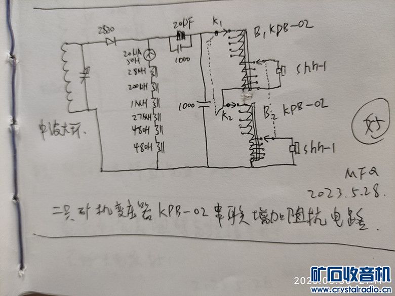

二只矿机变压器串联增加阻抗的一种方法
发表于 2023-5-31 22:30:05 | 显示全部楼层 |阅读模式
电路图如下;
图中用了2只 矿机变压器KPB--02 串联,增加了一倍的阻抗,效果挺好,
欢迎感兴趣的矿友老师们交流探讨~~~!!!

 楼主| 发表于 2023-6-1 06:24:26 | 显示全部楼层
as8233639 发表于 2023-6-1 06:15
爱鼓捣兄对矿石机孜孜不倦的探索精神!
超高阻抗的变压器不好找也不好做啊。
