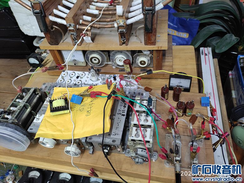

电路图如下:
在中波大环矿机上实验的,正半周信号通过高频耦合可变电容15---1000P经二极管检波,检波后直流电流经高频扼流圈和低频扼流圈及直流微安表组成的高频音频阻流电感,经LC回路及高频耦合可变电容15---1000P,构成回路,是串联检波;检波后的音频信号经耦合电容20UF送到音频变压器及耳机发出正半周的声音;检波后的高频信号经1000P电容回到LC回路;
负半周信号由于二极管已经把正半周信号滤去,剩下的已经是半波信号了而不必再用一只二极管检波了,用高频扼流圈隔离高频通音频就可以了,也就是并联检波电路。负半周高频不通,直流电流由高频耦合可变电容15---1000P及LC回路和由高频扼流圈和低频扼流圈及直流微安表组成的高频音频阻流电感构成回路;音频信号由高频耦合可变电容15---1000P和LC经耳机音频变压器20UF耦合电容及高频扼流圈构成回路,发出负半周的声音;
LC与检波二极管之间加了耦合电容,隔离了直流,减小了对LC回路的影响;音频变压器和二极管之间加了耦合电容,隔离了直流,有利于电声转换的效率。
此电路只用了一只检波二极管实现了正负检波,效率基本是半波检波的1倍;
经试验此电路工作的效果不错,欢迎感兴趣矿友老师们交流探讨~~~!!!
实验平台
25ua的电流表

如下图 :修改了一下电路,在组合电感中加入了1M的电位器,来调节二极管的直流电流,从而控制二极管的rd值。
