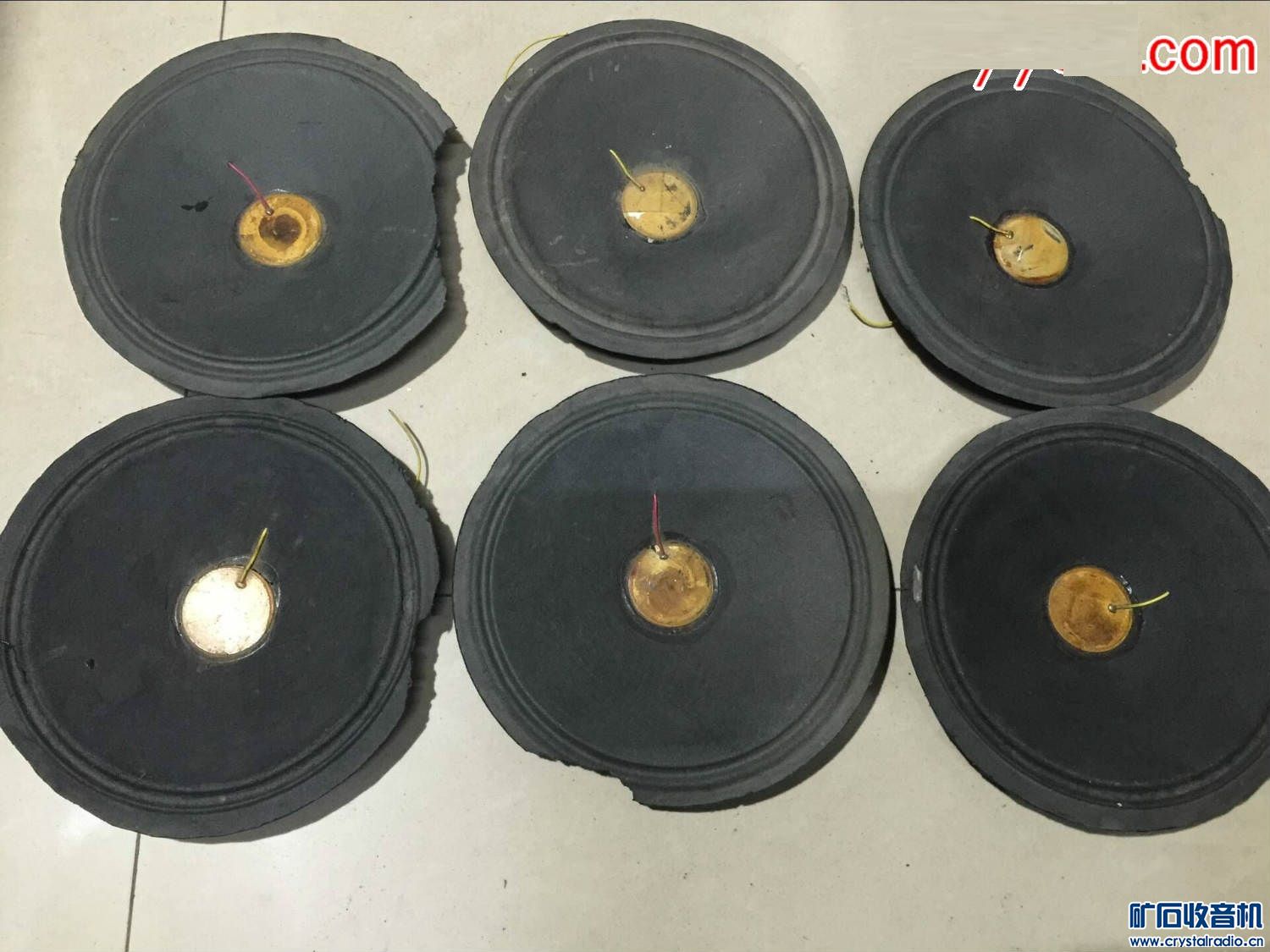

以前农村用的有线广播喇叭都有哪些? 各位前辈谈谈,,记得最简单是压电片纸盆,还有大线圈的,,

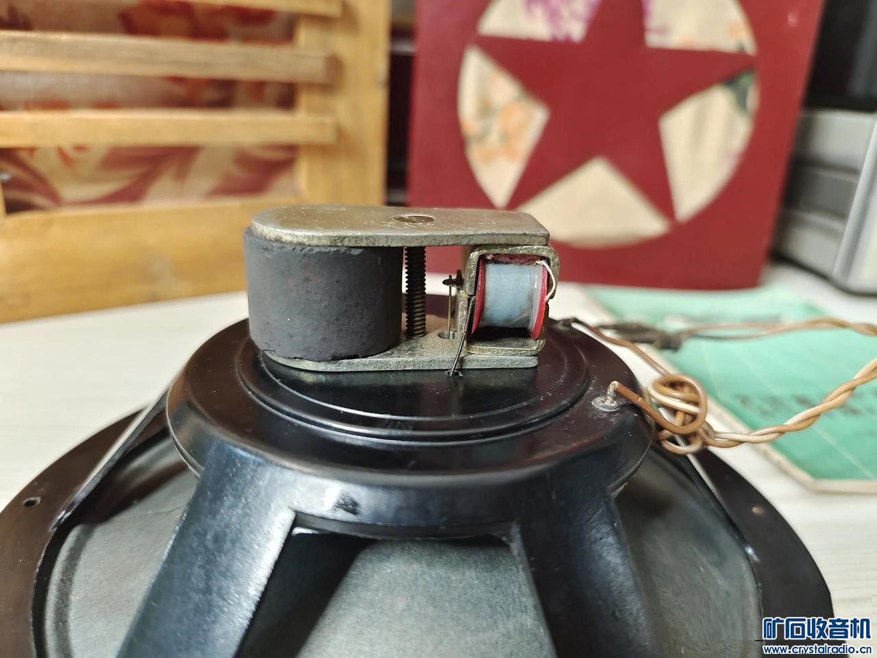

舌簧应该是早期的有线广播喇叭,这是鼻祖了吧!

主要就是舌簧喇叭和压点片喇叭,动圈的很少见。

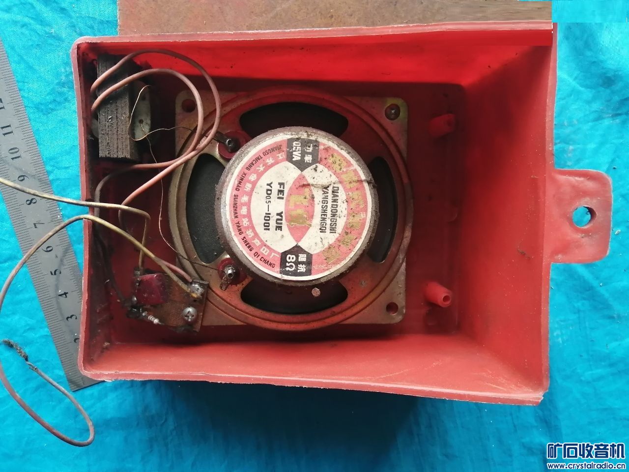

动圈的因为阻抗太低,会影响其它用户,所以原则上不让用-----除非加线间变压器(就是定压功放上用的),以提高阻抗!

再后来有使用线间变压器加动圈喇叭的,貌似这种在某些特定地区使用的多。

发表于 2023-5-31 21:23:03 | 显示全部楼层
这些真是老物件了,舌簧喇叭现在真不多见了
发表于 2023-5-31 21:28:30 | 显示全部楼层
主要是舌黄喇叭和压电陶瓷喇叭,它们的阻抗都很高,灵敏度高,用于室内安装!室外采用高音号筒是喇叭!

舌簧喇叭是小时候的玩具,一根导线,头上绕个大铁钉,插入地里,后来圆柱体磁铁是好玩物

我的记忆是:70年代都是舌簧,我见过的都是8吋舌簧对喇叭,没有见过后来才知道的6.5吋的,可能和某个地区的供销社采购关系有关。我家买的是3.9元一个,记得很清楚。

舌簧喇叭传出的音乐(二胡、板胡、京剧、笛子、小提琴,,)和相声,那时觉得太好听了,学着上中学的哥哥及其同学,先玩自己用“雪花膏”盒子+漆包线+磁铁做耳机、再学做变压器(用木箱包装的蓝色硬铁皮带)来带动自己的耳机,竟然出声但声音小。
