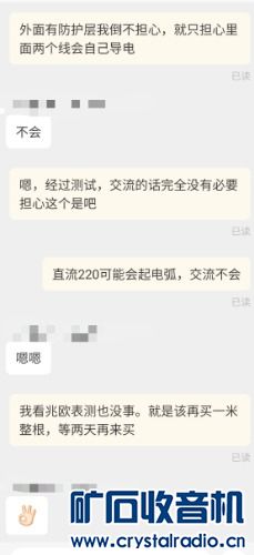

凡事要小心,以前不信,自从见过用的好好的220v电源线在我面前自己烧了起来,刚我在我面前马上掐断,避免了灭顶之灾。
这次买了线。实物很细,且不是扁平的,就
用电线特意留意,线与线之间和纯铜线了,因此证明经验正确+15,金币-1。知识是自己懂才会用的

你买耐高温阻燃的就是了。
家里的保护措施要完善,保险,空开等等。
能起明火的,基本是不合格的。
我经历的一次是短路了,线肉眼可见的变形,扭曲起来,但不出异味,不燃。
发表于 2023-5-31 17:53:13 | 显示全部楼层
导线型号上标明有电压等级,如弱电用线,耐压就低,不一定能用于220V,另一个原因就是导线面积过小,过载造成温升
