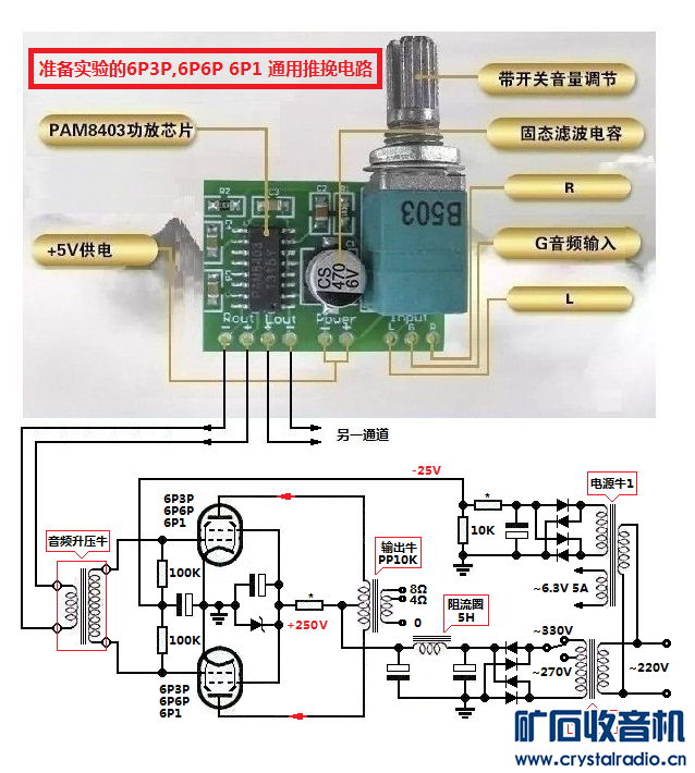

准备实验的6P3P,6P6P,6P1通用推挽电路

不加负反馈?

蓝牙功放板推自给偏压热底盘简到极致

发表于 2023-6-1 10:14:28 | 显示全部楼层
超人胆 发表于 2023-6-1 05:57
不明白。请楼主介绍一下一对功率管是如何获得幅度相等、相位相反的一组推动信号电压的。
是输入牛倒相,只不过输入牛次级没有中心抽头,用功率管栅极电阻分压效果也是一样的。

 楼主| 发表于 2023-6-1 13:37:12 | 显示全部楼层
北京6N1 发表于 2023-6-1 07:40
蓝牙功放板推自给偏压热底盘简到极致
是的,如果自己用完全可以采用热底板方案,更省料,更简捷!
但是,机器送给不懂电的人用,就不放心,所以不采用热底板方案!

简洁,高效好玩,就不知道声音怎样
 楼主| 发表于 2023-6-1 19:53:15 来自手机 | 显示全部楼层
我的目标:达到电子管普通甲乙类音质效果就是成功了!
